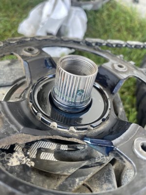

Aber was mir aufgefallen ist ,auf der Ritzelseite( bei der Kurbel )beim wackeln an der Kurbel hab ich Spiel . Kann man da was festziehen? Nein oder? Normal scheint es nicht zu sein da das an einem andren Yt feste ist bzw fester( ist aber auch 4000km weniger gelaufen .

Ich hab heute mal die Kurbel auf der Kettenblattseite abgebaut ist das normal das die soweit raussteht. Wie kann man das ändern?
