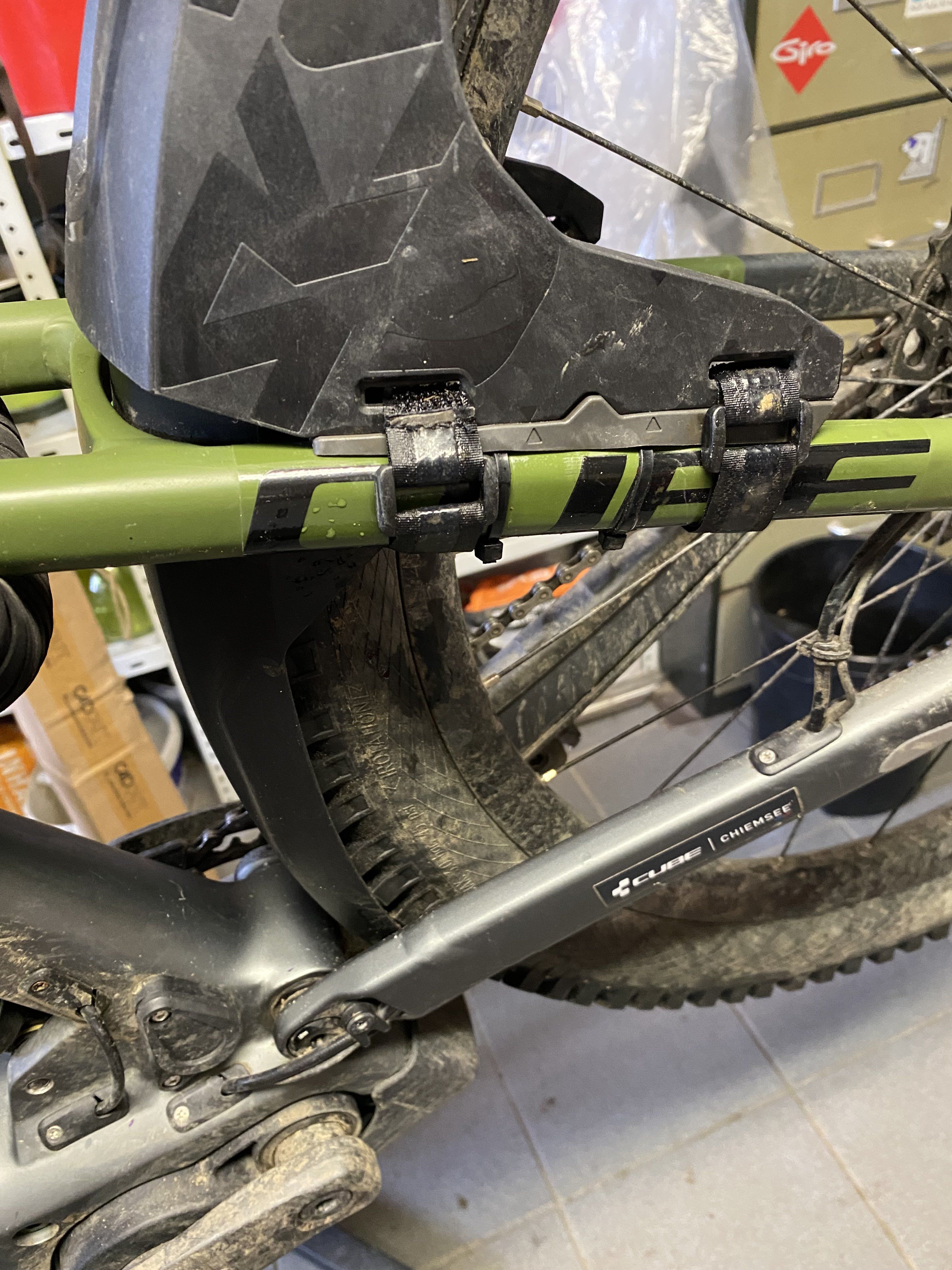

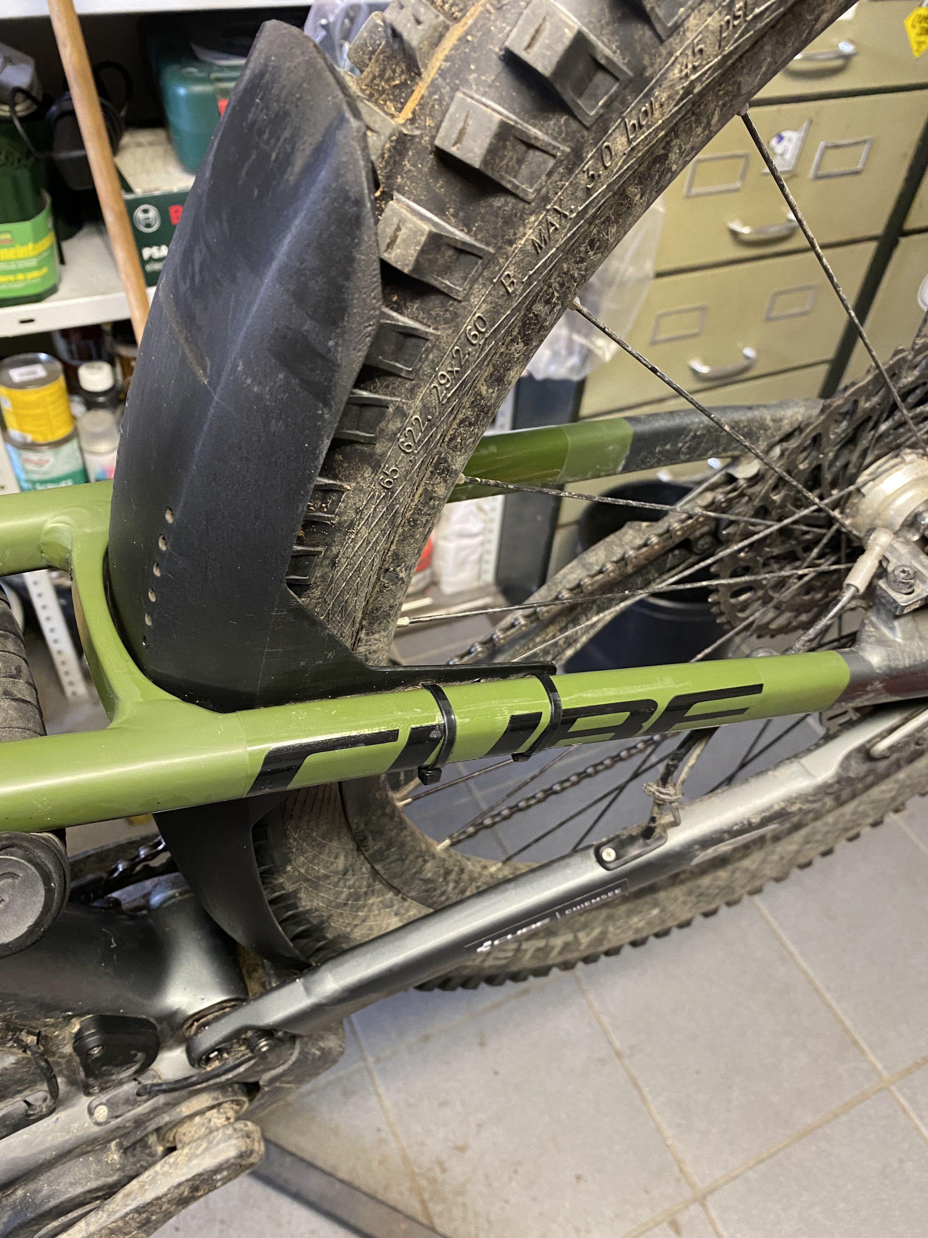

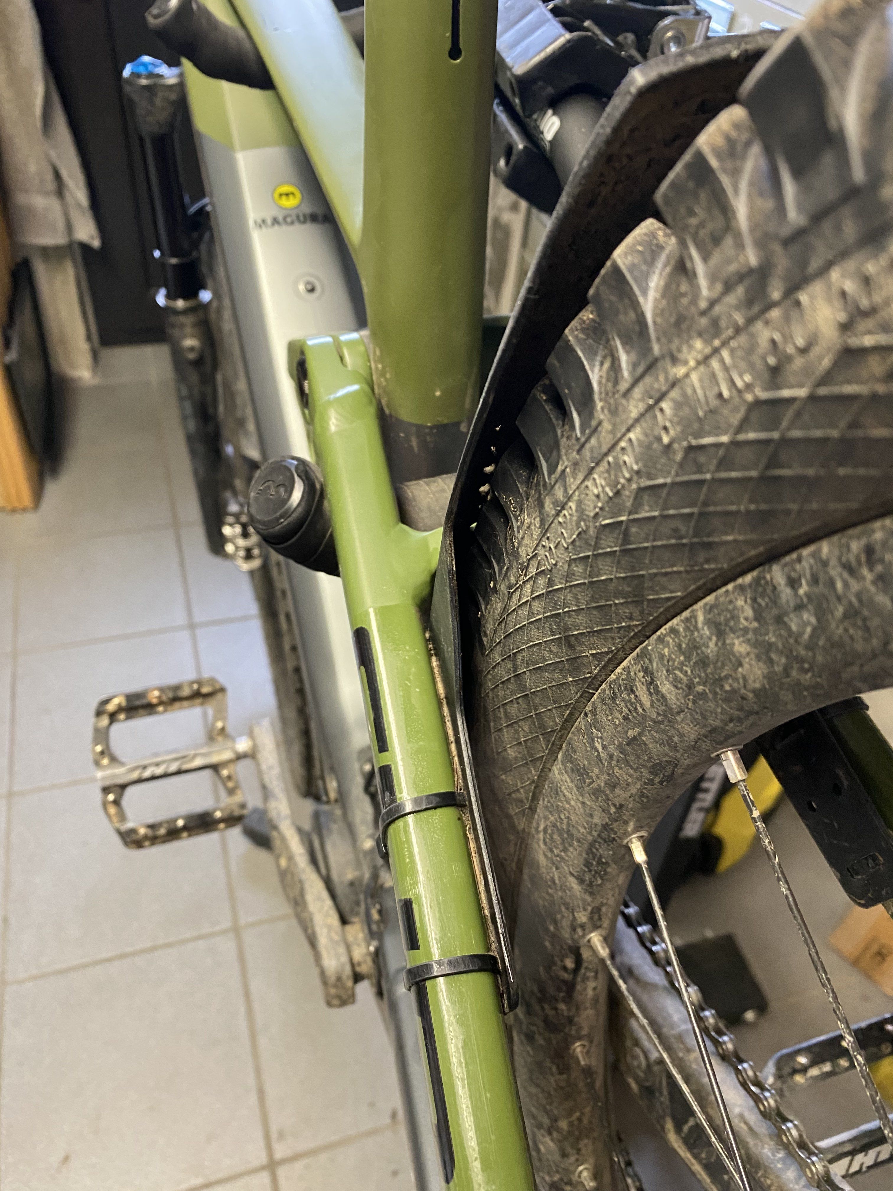

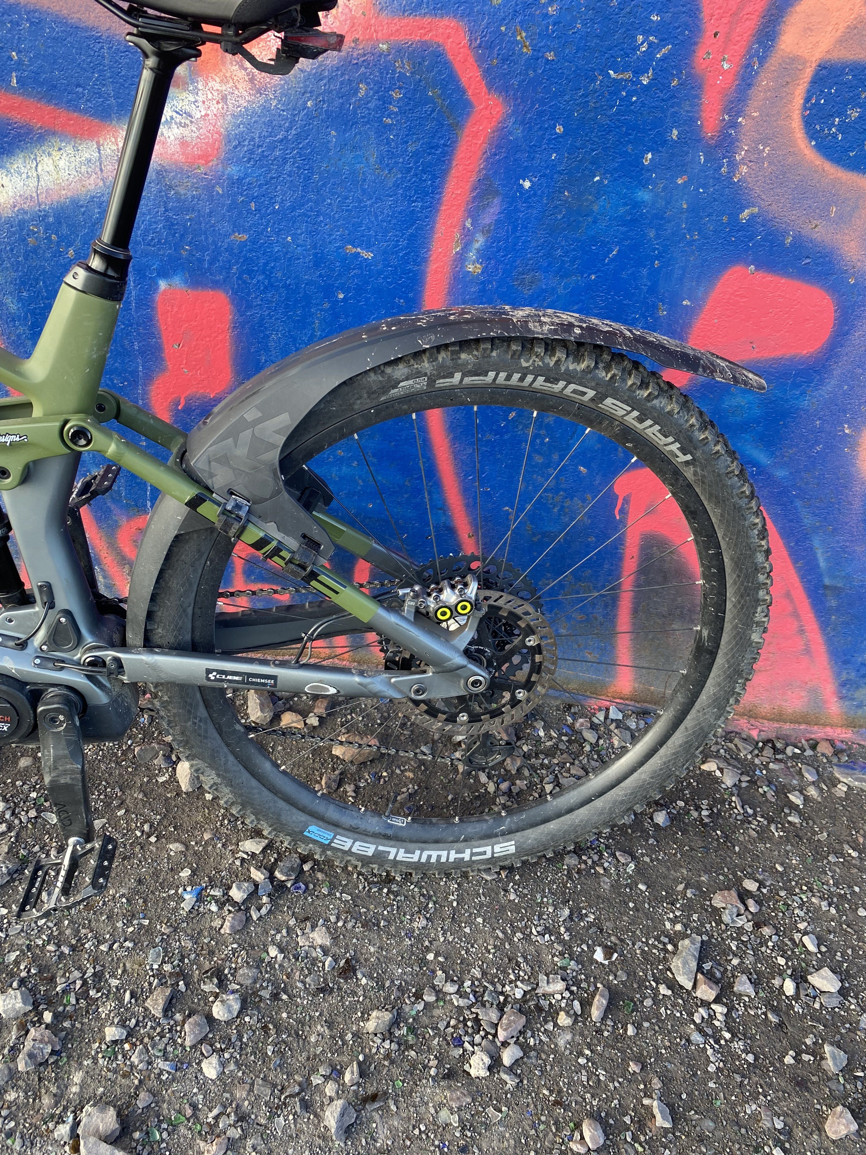

Habe ich doch geschrieben, den Mudblocker von Acid (lang) darunter montieren (nach vorne gerichtet) dann wird der Matsch bis unten durchgezogen…
Bild 1, Acid Mud Blocker mit Mudrocker SKS im Winter.
Bild 2, Acid Mud Blocker im Sommer ohne SKS Mudrocker

@Saunahaus Lieben Dank... Werde mal ein ähnliches Setup ausprobieren 😊 Und auch die anderen Tips sind echt super 👌 Habe mir gerade mein erstes E-Fully von Cube geholt und nutze das als Allrounder. Also sowohl für den Weg zur Arbeit als auch schonungslos im Wald 😂

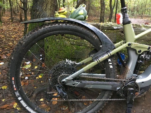

Hallo,

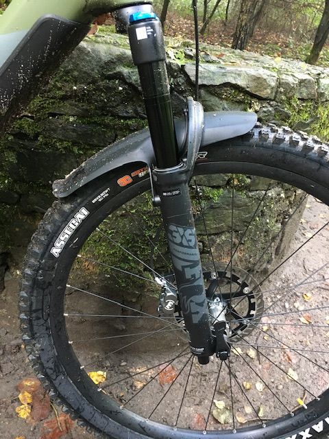

ich weiss nicht, warum das SKS bei Saunahaus hinten unter die kleine Querstrebe passt 🤔 (160er TM?), bei mir am 140er TM ist das so:
Hinten Sks
Vorne Fox large

Das SKS ist drüber, das Acid Mud Blocker ist unterhalb der Strebe montiert. Die vordere Verlängerung des SKS hat nichts gebracht außer viel Dreck hinter dem Schwingenlager und der Kettenstrebe. Es ist einfach zu kurz, daher erfolgte die „Optimierung“ mit dem Acid Mud Blocker „lang“…

Das mit dem Dreck am Lager stimmt und die kleine Strebe hängt bei meinem, zwischen Reifen und SKS, voll im Beschuss. Ich werde da wohl noch eine Verlängerung Richtung Lager dran basteln und die Strebe mit Folie oder Schlauch schützen.

Das mit dem Beschuss, vor Allem mit dickem, zähem Schlamm, hat mich in der letzten Saison zum Nachdenken angeregt eine bessere Lösung zu finden. An dem SKS wollte ich nicht groß herumbasteln und habe mich dann für die Kombination aus SKS und Acid entschieden. An unseren beiden baugleichen Bikes funktioniert das bisher hervorragend. Sind im Moment im Schlamm der Eifel im Einsatz 😂
Zum Schutzblech möchte ich Zefal no Mud empfehlen. Gibt's für vorne und hinten. Schwingt und schlägt nicht so aus wie die von SKS, ist aber auch nicht nur für den Matsch im Gesicht abzuhalten.

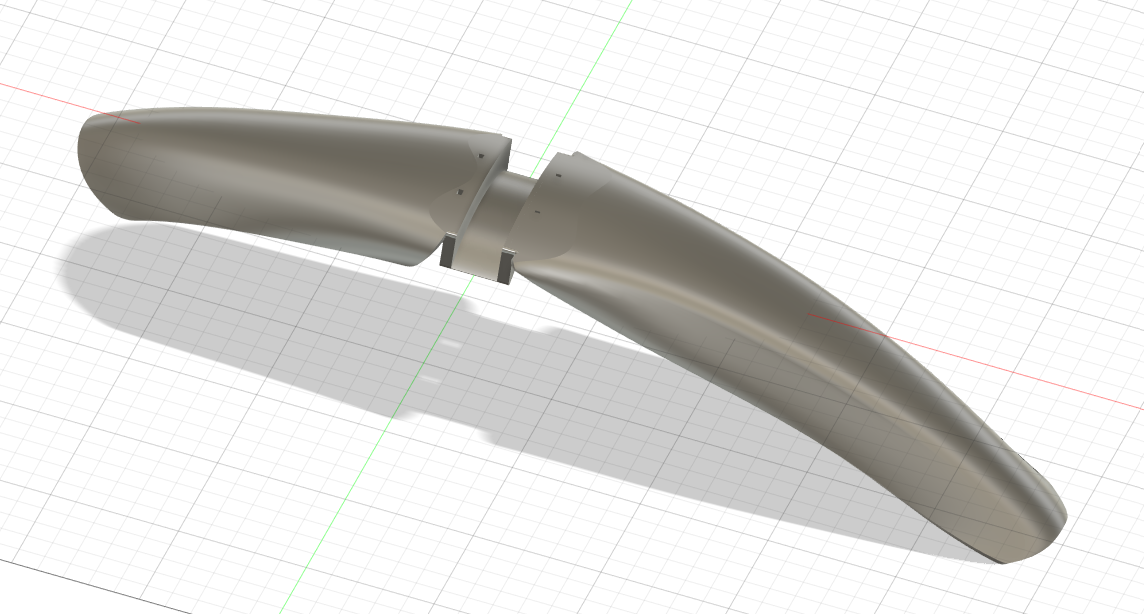

Schöne kreationen, hier ist meine. Wer mag darf sie gerne Nachdrucken, Kabelbinder und 4St. M5 Muttern werden benötigt. Hält seit gut nen halben Jahr an nen 160iger Hinterbau.
Ich finde hinten ist die perfekte Lösung.

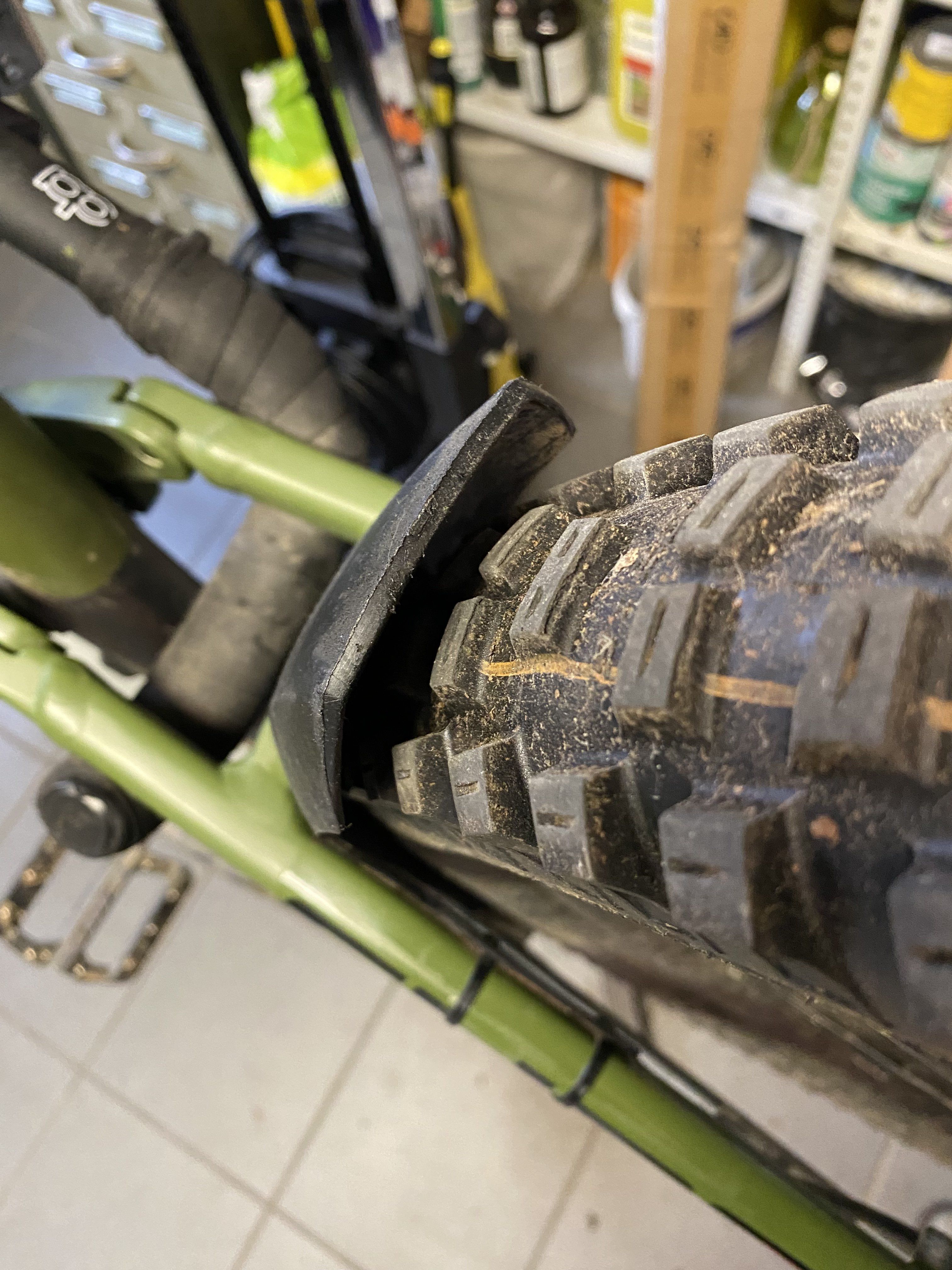

Kannst Du noch ein paar Detailfotos von der Montage des Acid Mud Blocker spendieren?
Auch der Freilauf vom Rad interessiert. Ist da genug Platz?
So, hier ein paar Fotos dazu. Der Reifen ist ein nagelneuer Big Betty in 29x2.6 da ist überall genug Platz vorhanden.
Sorry für das schmutzige Bike, im Winter spritze ich oft nur grob ab…
Draußen regnet es, da wären die Lichtverhältnissen etwas besser gewesen, sorry also…
@Saunahaus
Zwei Fragen zum ACID Schutzblech am 140 SteHy. Ich habe das heute mal angehalten.
An der unteren Hinterbaustrebe ist der Abstand zwischen Strebe und Schutzblech etwas knapp bzw. könnte das Schutzblech an der Strebe scheuern? Besser Schutzblech etwas bearbeiten oder gibt es einen Trick? 🙂
