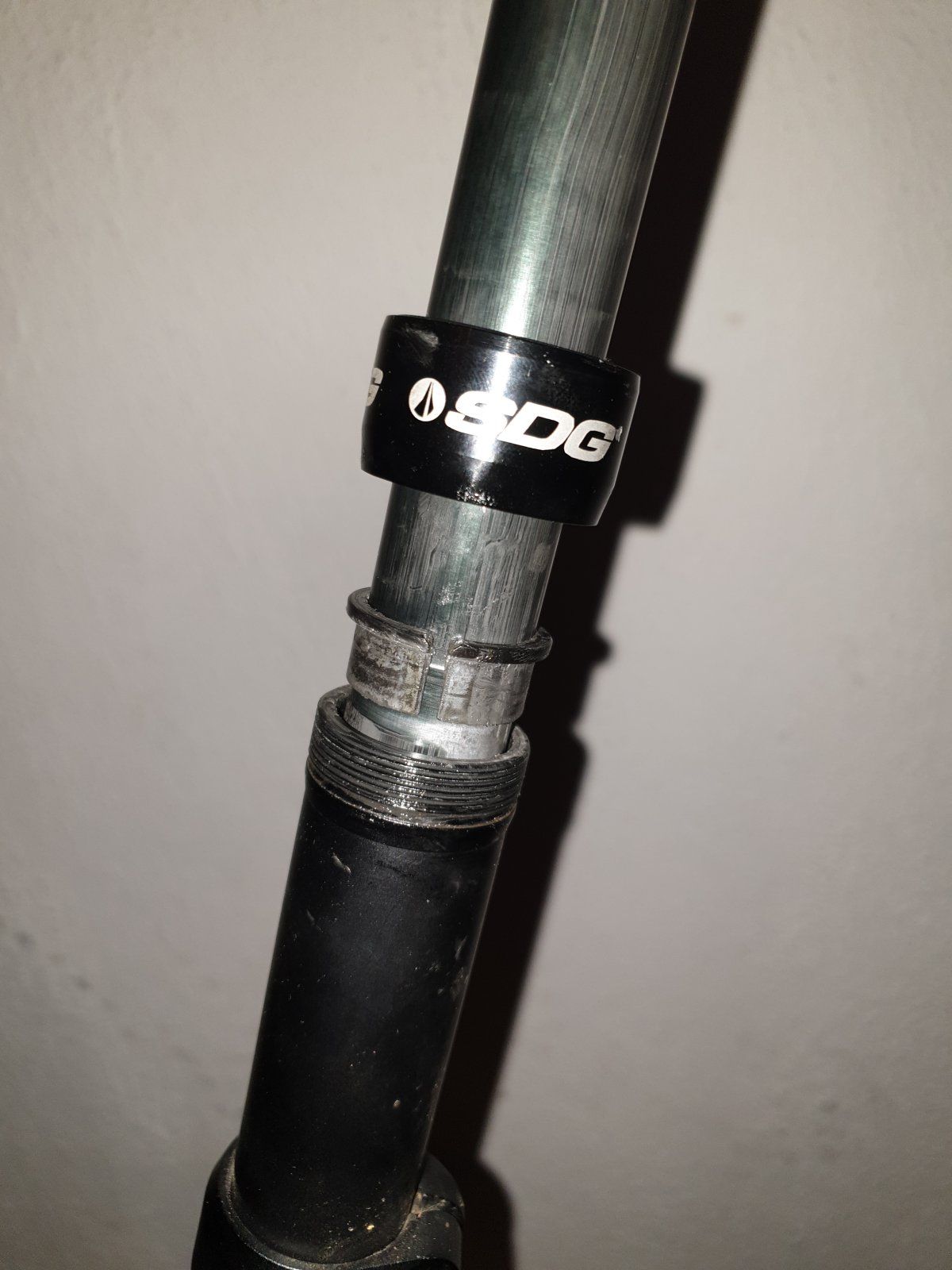

Hab festgestellt das die Sattelstzütze nicht mehr komplett rausfährt, bleibt in der Mitte hängen und ich muss sie dann am Sattel rausziehen, habe keine Beschädigung am Rohr festgestellt und auch mit Silikon Spray wird's nicht besser?
Habt ihr damit schon Probleme gehabt?

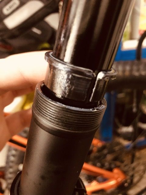

Schau mal ob die Sattelklemmung zu fest ist. Du kannst die Mutter abschrauben. Da ist eine Hülse drunter. Die must du herausnehmen sauber machen und neu fetten.
Ggf. den Zug mal am Remote Hebel etwas nachstellen. Wenn der zu locker ist, bleibt die Stütze auch hängen.
Oder die Klemmung vom Sattelrohr ist zu fest. Irgendwo so zwischen 5 - 6 Nm muss die haben - je nach Modell.
[/QUOTE]
Das war’s ,aus irgend einem Grund war die Klemmung zu fest, leider sind über den Drehmoment keine Angaben zu finden ?,
hab sie mit 6Nm festgezogen und jetzt flutscht sie wieder schön raus???
