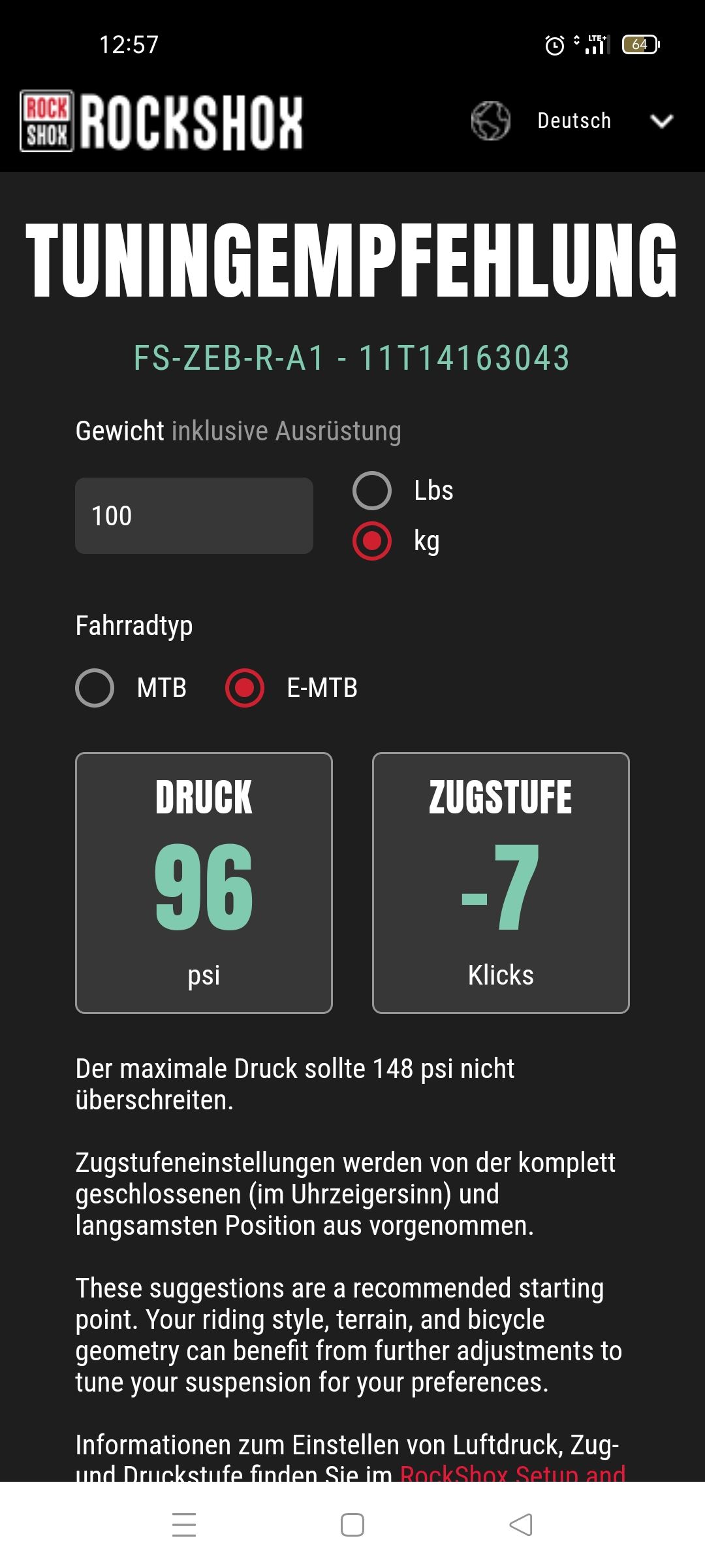

hat sich schon jemand mit der TrailHead App von RockShox auseinandergesetzt und kann hilfreiche Tipps, Kommentare, Erfahrungen und/oder Screenshots teilen?
Hab sie mir gerade runtergeladen, muss jetzt aber erstmal die Seriennummer meiner ZEB rausfinden (wo ist die???)...

Hast sämtliche Infos über die Gabel und um einen Richtwert zubekommen taugt sie sehr gut. Hab die 10psi extra zwecks EMTB nicht dazu gepumpt. Bin knapp unter 25%

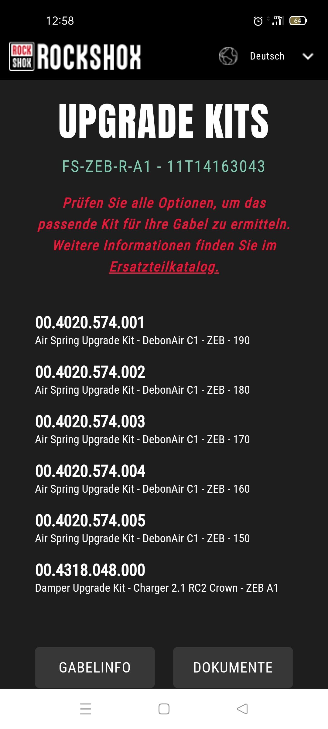

Sprich n "Basic Setup" für die Dämpfung (grad bei den Ultimate Gabeln) wäre schon sinnvoll gewesen.
und die Teile find ich auch so im netz...

Ich habe die App auch und fand es gar nicht schlecht, dass man seine Seriennummer, Gewicht und Fahrradtyp eingibt und man einen entsprechenden Druck vorgeschlagen bekommt. Als Basis zum Experimentieren ist das doch ne feine Sache.

Ich konnte allerdings neulich einem Bekannten helfen, der hat es nicht so mit Apps und moderner Technik. Er kam mit seinem RS Fahrwerk nicht richtig zurecht. Alles in die App, losgefahren, Freude, Dankeschön. Es vereinfacht die erste Einstellung des Fahrwerks ungemein.

Also sorry,... das einzige was dir die App mit Seriennummer & Fahrergewicht ausspuckt ist nunmal der Druck. Du und den find ich vermutlich genau so schnell raus, wenn ich a) entweder die Tabelle auf der Gabel nutze, oder b) einfach mal auf rad sitz, messe wieviel Sag ich habe (in aktiv Position) und dann den druck so lange anpasse, bis ich bei ca. 25% lande. Methode B) ist so oder so die beste, weil jeder anders auf den Rad sitzt / steht oder einfach nur der Lenkwinkel bei jedem Rad anders is, was sich wieder n bissl auf den Sag ausübt.
...und die Einstellung der Zugstufe, passende ServiceKits.... Aber auch egal.
