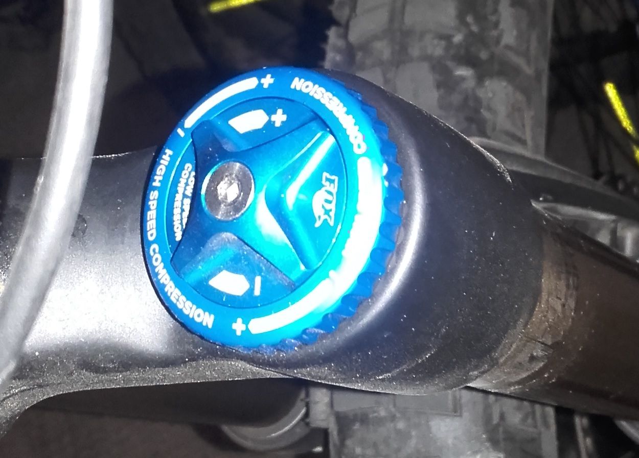

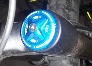

Das hier ist die RC2 (HSC/LSC)

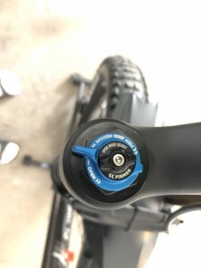

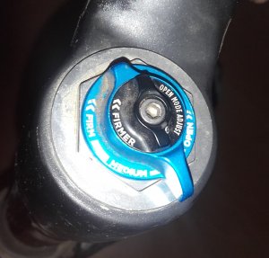

Das hier ist die FIT4, 3 Position.

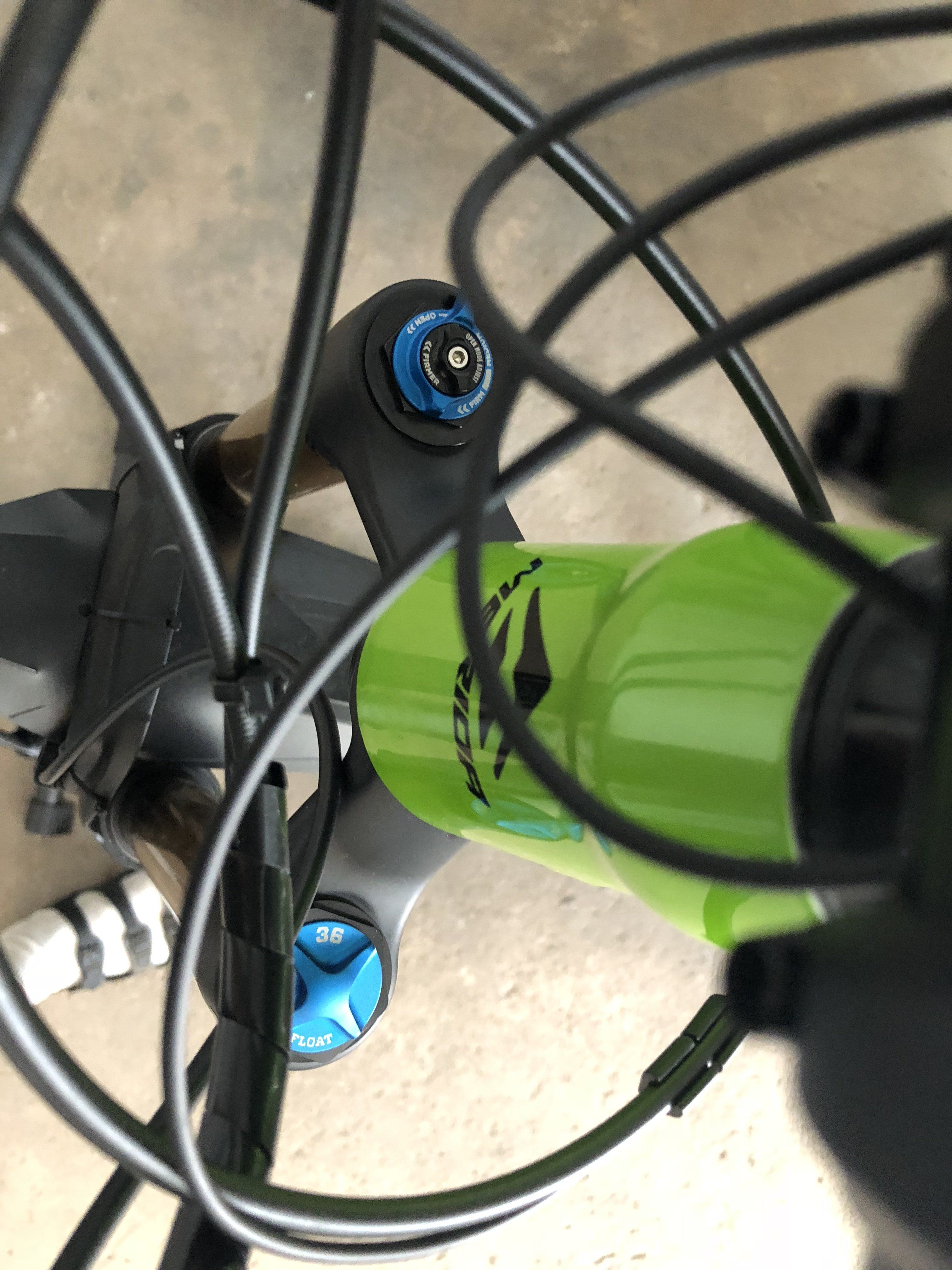

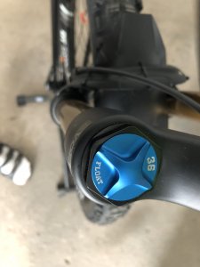

Also hier jetzt die gewünschten Fotos, sie sind hoffentlich aussagekräftig ...
Allerdings sind mir die genannten Details und Unterschiede unbekannt, vermutlich würde ich auch nie einen Unterschied bei dieser Qualität von Gabeln feststellen. Aber was ich feststelle, Gabel und Federbein sind nur so gut wie die Einstellung es zulassen. Beim Händler erfolgt nur eine Schnelleinstellung, der Nutzer ist selbst gefordert, wenn er eine gute, und für ihn angepasste Einstellung haben möchte. Ich habe mir die entsprechende Lektüre besorgt und arbeite daran...:)LG

FIT4: Diese hat für die "langsame Druckstufe" eine Einstellmöglichkeit von 22 Stufen, diese ist aber nur im offenen Modus aktiv.
(Das ist der schwarze Knopf zum drehen).
Zudem kommen die 3 Stufen der Kartusche hinzu. Offen, mittel und geschlossen. Sehr praktisch wenn sich das Gelände ändert, das umstellen erfolgt schnell.
HSC/LSC: Diese hat für die "langsame Druckstufe" eine Einstellmöglichkeit von 26 Stufen.
Anstatt der FIT4 (3 stufen Verstellung) besitzt diese eine Einstellmöglichkeit der "schnellen Druckstufe" mit 22 Möglichkeiten.
