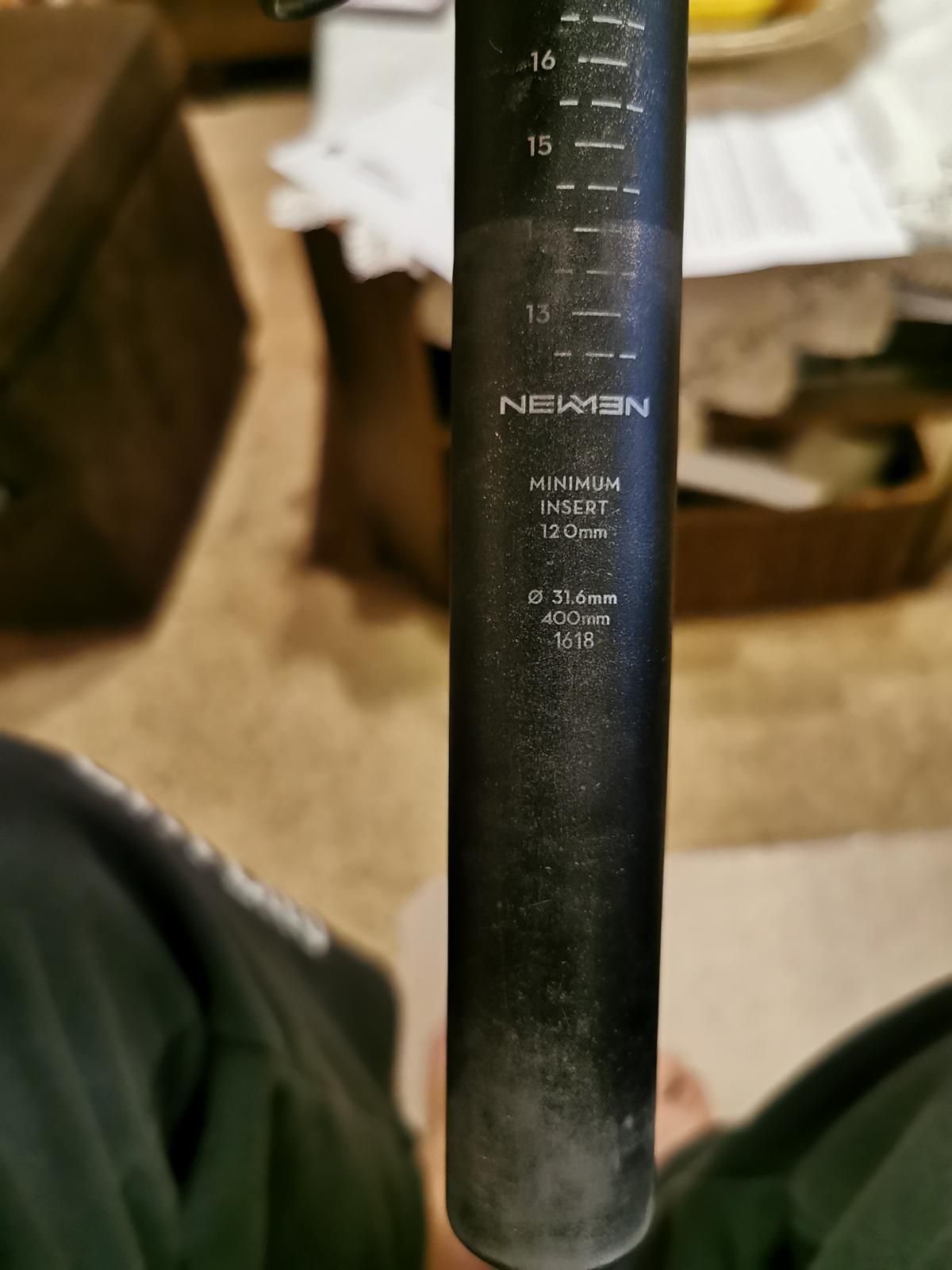

Hallo zusammen,
ich besitze eine Cube Stereo Hybrid 120 Race 500 und würde gerne die Newmen 1618, Durchmesser 31,6 mm Gesamtlänge 400 mm Minimum Insert 120 mm, gegen eine XLC SP-T11 ICR tauschen. Bin mir aber nicht im klaren ob für ich eine 370 mm, 207 mm, 100 mm oder eine 420 mm, 240 mm, 125 mm nehmen soll. Die jetzige Sattelstütze habe ich bis auf 140 mm raus gezogen (siehe Bild).
Oder ob eine andere absenkbare Sattelstütze besser wäre. Meine Preisgrenze liegt so bei 250 €. Wäre euch für eine Empfehlung dankbar.
Vielen Dank für eure antworten. Allen ein schönes Wochenende.
Viele Grüße aus dem Harz

Hab am 140er selbst ne Fox Transfer und meiner Frau hab ich am 140er ne Rockshox Reverb nachgerüstet. Beide super.
Du musst schauen wie hoch dein Sattel raus muss damit du optimal treten kannst, wie weit die Stütze mindestens eingesteckt werden muss und was letztendlich übrig bleibt.
Wenn deine Stütze sowieso nur 120mm oben raus schaut wirst mit einer 150er Teleskop nicht weit kommen. Deshalb Technische Daten lesen.
Hast nen recht kleinen Rahmen, oder?
400-140=260
Nimm die Stütze mit so viel Hub wie bei deiner Beinlänge geht. Freiheit ist immer gut.
Du musst schauen, wie tief die Stütze maximal eingesteckt werden kann. Da kann man schonmal Überraschungen erleben. Dann misst Du von da bis zu Deiner normalen (höchsten) Sitzposition. Dann hast Du schonmal die maximale Gesamtlänge. Jetzt brauchst Du noch den Wert, denn Deine Stütze über das Sattelrohr ragt. Dann nimmst Du den Travel der Stütze plus den Überstand der Stütze und schaust, dass der Wert möglichst nah an Deinem Überstand ist, diesen aber nicht übersteigt.

Ich würde wie oben geschrieben erst einmal messen, welche Stützen überhaupt in Frage kommen. Dann ist die Auswahl schon geringer. Dann ist die Frage des Körpergewichts (mit Klamotten, Rucksack,...) und der Belastbarkeit der Stütze zu klären. Manche gehen nur bis 90kg, das kann dann schon mal knapp werden.
ich bin z.B. Bei der Reverb gelandet, weil sie als einzige bei 440mm Gesamtlänge 150mm Hub hatte und bis 125kg freigegeben ist. Mehr gibt mein Rahmen bei meiner Sitzposition nicht her, da die Flaschenhaltergewinde recht hoch liegen.

Ich habe einen 21" Rahmen und die Sattelstütze ist bei 140 mm eingestellt. Maximale Einstecktiefe der Sattelstütze wäre 280 mm.
