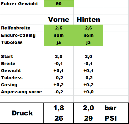

Ich komme auf einen Reifendruck von 1,8 Bar. Wiege ca. 90 Kg und die Reifenbreite ist 2,6. Am Ende kommt ja dann noch die Reifenart und wo man fährt. Ich habe einen Maxxis Rekon 3C MaxxTerra Exo TR 29 x 2,6 und fahre diesen überwiegend im Wald und auch mal auf Straße. Ich würde jetzt Hinten dann 1,8 Bar und Vorne 1,7 Bar wählen. Was meinst du ?
Er erzählt auch was von Gravity und Super Gravity Reifen, keine Ahnung, ob meine Reifen das haben.
Scheint mir ein vernünftiger Wert.
Exo oder Exo+ von Maxxis sind noch die Standard-Casings. Erst die DD DoubleDown würde ich als Gravity Reifen bezeichnen.
Ich habe mal kurz deine Werte in mein Excel eingegeben. Müsste etwas höher sein der Wert als von dir berechnet.
Aber die Größenordnung stimmt als Basis.
Vorne also 1.7 - 1.8 bar
Hinten 1.8 - 2.0 bar
