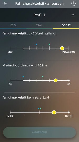

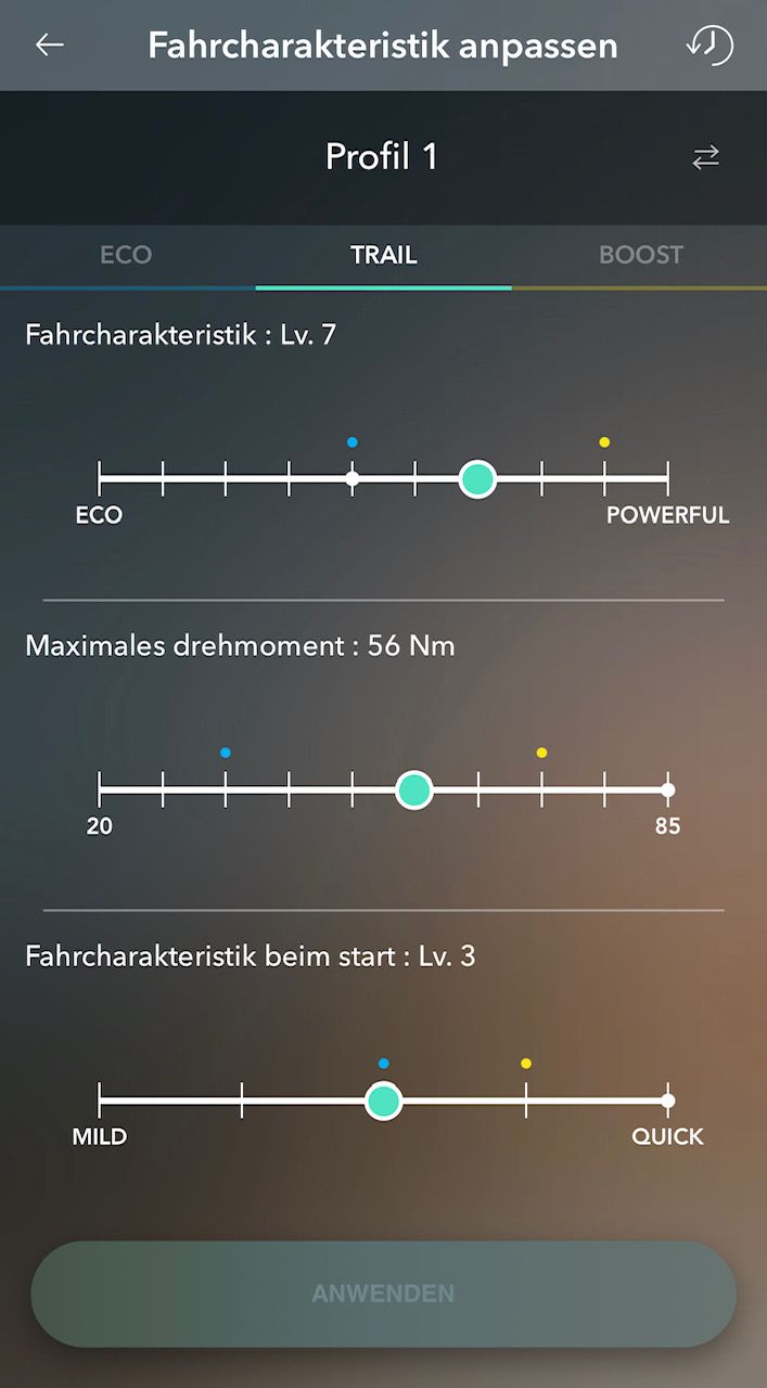

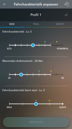

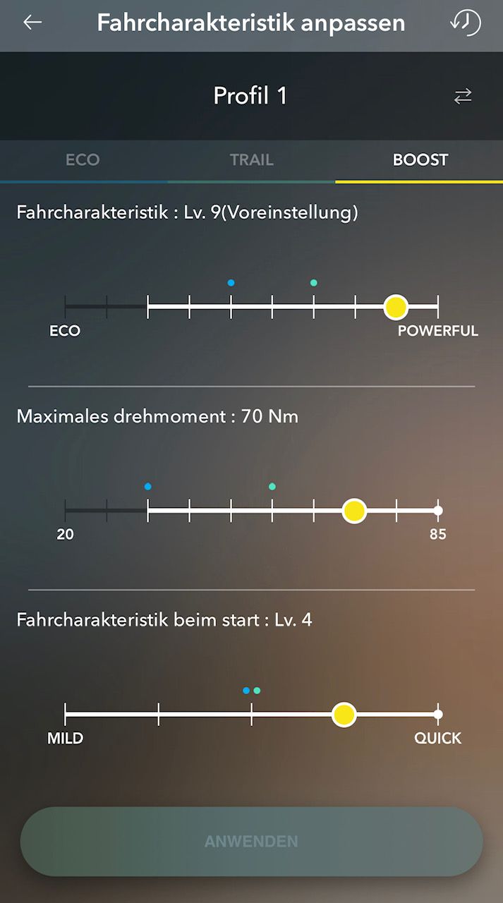

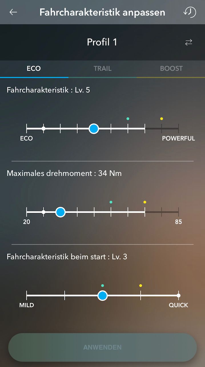

Ich hänge mal ein paar Bilder von meinen Einstellung mit an. Vielleicht kann ja schon jemand sagen. Ja, ist normal, wat willst du eigentlich, oder Ne, da muss eigentlich mehr gehen...
Bei meinen Einstellungen bin ich eher davon ausgegangen das sie die Reichweite eher erhöhen gegenüber den Original Einstellungen.

Du erhöhst die Werte Unterstützung und Drehmoment in Eco und Trail Modus, somit wird dein Akku mehr beansprucht als in den Standard Einstellungen.
@HageBen
Du stellst im Reichweiten Eco mehr Drehmoment ein als im kräftigen Eco?
Verbraucht das erhöhen des Drehmoments also weniger Akku als das erhöhen des Unterstützungslevel?

Du hast aber auch das Drehmoment zumindest im Eco erhöht. So lese ich zumindest dein erstes Bild
Ja, Drehmoment ist höher wie Original, weil ich das als bissle wenig empfinde! Ich wollte damit den Eco bissle wie den Tour vom Bosch haben um durchgehend in der Stufe fahren zu können. Also auch den Berg rauf mit nem gewissen Ebike Gefühl...
@Tirolbiker63
100Kg bring ich mit Rucksack auf die Waage und Fahre Tubless mit 1,5 Bar und dicken Karkassen..
Das reduziert schon und der einwand von @HageBen mit den 34NM die fast Dauerhaft anliegen könnt ganz gut hinkommen denke ich...

Ich habe jetzt mal im Eco die 34NM gelassen und dabei auf LV3 reduziert...
Im Trail bin ich bei den 56NM geblieben und habe auf LV6 reduziert..
