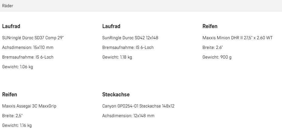

Ich hab die Newmen Laufräder bei mir auch gehabt und nen Unterschied gemerkt als ich auf die Hope Pro 5 Naben gewechselt bin.
Sonst wäre noch die Frage nach den Reifen, Luftdruck, Systemgewicht usw.
Hab selbst bei den Reifen deutliche Unterschiede gemerkt sowohl was die Akkureichweite und das Treten mit wenig oder ohne Unterstützung angeht.
Falls du den Eddy Current hinten drauf hast wundert es mich nicht. Ich hatte letztes Jahr den Pirelli EMTB M drauf und auch zum Kämpfen mit der Reichweite, dafür Griff ohne Ende. Jetzt mit Nobby Nic zwar weniger Grip aber kann problemlos ohne Unterstützung im welligen Gelände fahren.
