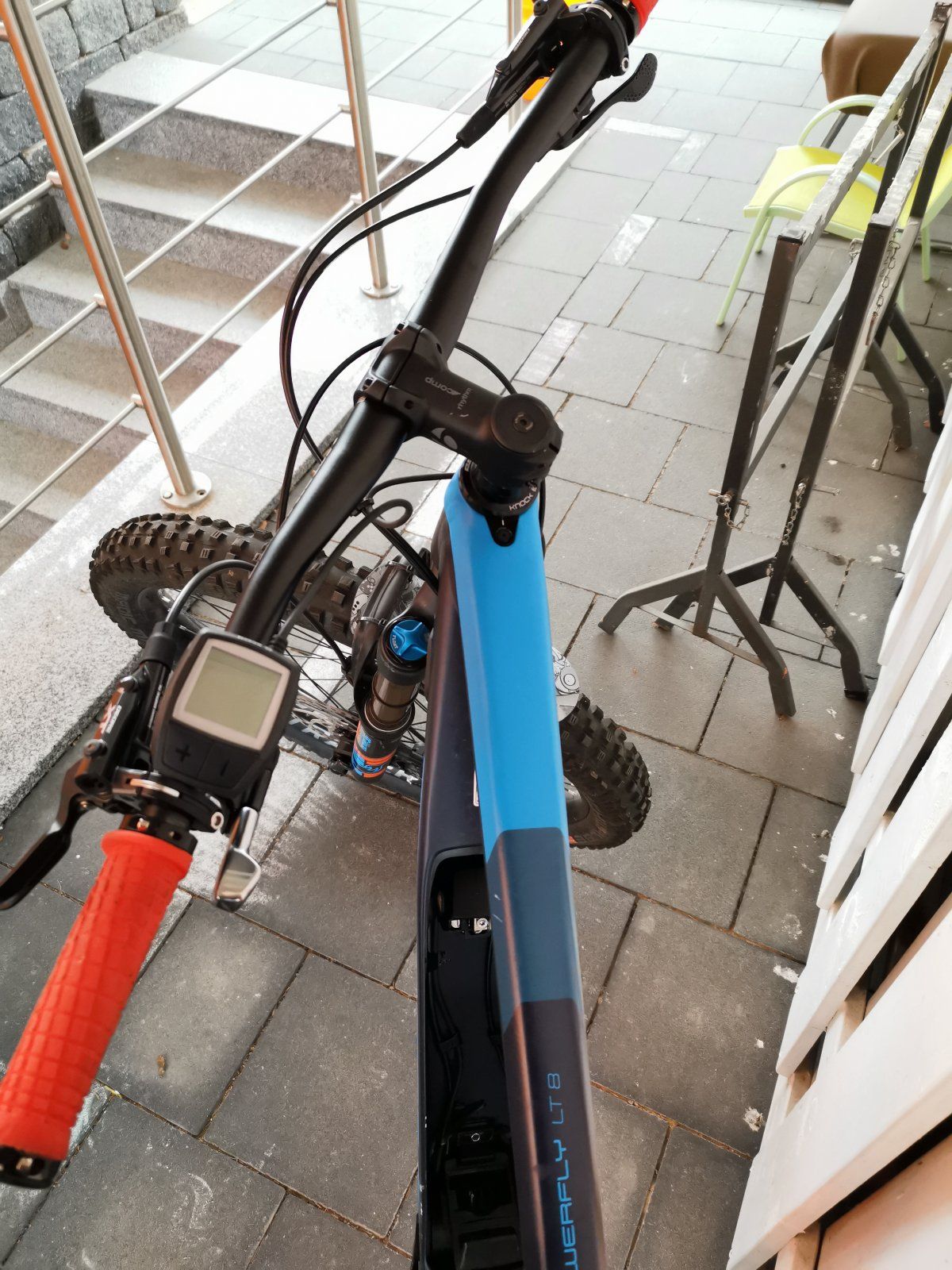

Zum Thema Lenkeinschlag:
Habe neben dem Trek noch ein Canyon Spectral. Hiermit sind tatsächlich kleinere Kurven möglich. Vielleicht auch bedingt durch die 2,4" Reifen am Canyon!?
@dmc179
nee....das hat mit der Reifenbreite nix zu tun. Mit meinem Bio Fat Bike mit 4.4er Reifen kannste auch sehr enge Radien fahren....
Aber wenn der TE mit dem Lenkanschlag zufrieden ist, ist ja alles ok....
