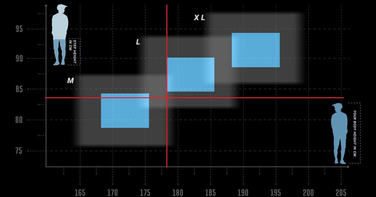

Nun liege ich vermutlich direkt zwischen M und L mit der Körpergröße von 1,78cm und einer Schrittlänge von 83,5cm.

Laut den in das Größendiagramm gezeichneten Linien, wäre ja zumindest die Schrittlänge eigentlich klar im Bereich M.
Im Vergleich zum Beispiel zum weit verbreiteten Cube Stereo Hybrid, sind aber bei den Größen M, L und XL der Reach, das Oberrohr horizontal und auch das Sitzrohr beim Radon etwas kürzer.
