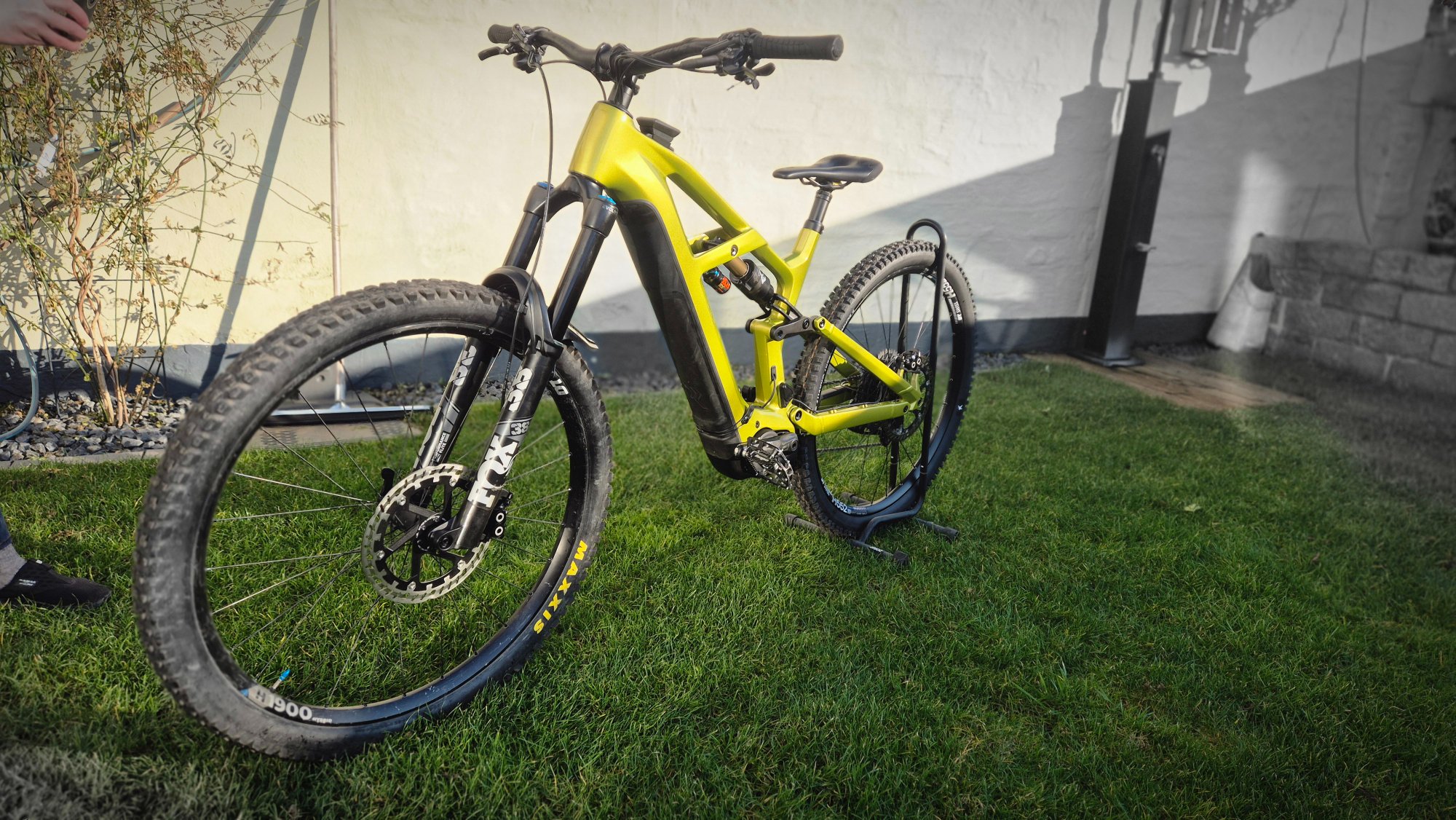

Moin, ich möchte hier auch mal mein Meinung über das Deft kundtun und vielleicht hilft es jemanden bei seiner Kaufentscheidung. Ich habe mir das Deft 8 vor 2 Jahren als zusätzliches Bike neben meinem Rotwild RE 750 gekauft, eigentlich wollte ich nur ein Zweitrad, weil das Rotwild ständig elektronik Probleme hatte (3 x Akku defekt).
Ich bin über die Saison oft in den Alpen unterwegs, treibe mich in vielen Bikeparks herum und bin bei der Bosch E-MTB Challenge in Riva und Willingen seit einigen Jahren regelmäßig am Start.
Ich nutze seit dem ersten Tag nur noch das Deft, das Rotwild steht nur noch in der Garage. Ich finde das Deft gut verarbeitet, Kleinigkeiten wie knarzende Geräusche sind schnell lokalisiert und behoben, das Rad hat bis auf den Unterfahrzschutz, der regelmäßig zerbricht, keine größeren schwächen. Sehr gut finde ich die durch den Steuersatz verlegten Züge und Leitungen, so kann ich alle kürzen und eng an den Lenker verlegen, damit ich im Unterholz nicht hängen bleibe, außerdem sieht es nice aus. Ich weiß auch nicht wozu einige ständig an den Steuersatz müssen, die Steuersatzlager sind doch gekapselt ein Nachfetten ist somit nicht nötig. Das einzige was man fetten kann ist der untere Konus und der Kunststoffkonus oben, wobei ich den gleich in die Aluversion von Acros austauschen würde, der hält bei mir schon eine Saison absolut problemlos., Für diese Arbeiten brauchen keine Züge oder Leitungen abmontiert werden.
Die Lager vom Hinterbau sind normale teilweise vollrollige Lager, was vollkommen ausreicht, sie machen ja nur eine Schwenkbewegung von wenigen Grad, das Problem bei den meisten dieser Lager ist die nicht optimale Dichtung, es gibt glaube ich nur wenige Hersteller die hochwertigere Dichtungen nachrüsten, DT Swiss und Newman im Laufradbau fällt mir da spontan ein. Die Dichtungen sind halt für Drehzahl gebaut und sollen keine große Reibung aufbauen. Ich besorge mir immer vollrollige Chinalager, Fette sie bei ausgebauter Dichtung und erneuere sie nach bedarf, was beim Deft ja schnell und günstig erledigt ist, spreche hier vom Hauptschwingenlager.
Jetzt aber zum Fahren, ich mag besonders die nicht zu extreme Geo, besonders der lange Hinterbau hat es mir angetan, damit klettert das Bike hervorragend so muss ich meinen Schwerpunkt nicht extrem über den Lenker positionieren,, ohne dass, das Vorderrad steigt. Für den Federweg finde ich das Rad immer noch wendig, na klar fährt es sich nicht so spielerisch wie das Canyon Spektral meiner Frau, das ist aber auch ein Allmountain. Ich habe einiges umgebaut und dem Rad eine individuelle Farbe verpasst. Ich fahre im Parklastigen Einsatz vorn eine 180 mm Gabel, was das Rad noch etwas Laufruhiger macht, Laufräder probiere ich diese Saison von Newman, nach dem ich den Orginalen und einen DT-Swiss geschrottet habe. Das Liegt aber nicht am Rad, wohl eher an meinem Einsatzbereich und zu geringen Luftruck bei der Suche nach Gripp :)
Der Hinterbau ist schön progressiv, der X2 Dämpfer passt im Downhill gut, der originale Float funktioniert im technischen Uphill etwas besser, er gibt nicht so viel Federweg frei, so hat man weniger Pedalaufsetzer.
Ich Fahre das Rad ausschließlich mit DD Reifen und vorn und hinten 220 mm Bremsscheiben mit Shigura.
Leichtbau am Enduro hat bei mir nichts zu suchen, zumal die Vorteile von 1 bis 2 Kg mir nichts bringen, höchstens beim Tragen über Hindernisse helfen. Ich fahre das Bike allerdings im Park auch gern ohne Akku, was über 4 Kg bringt, die merke ich dann schon nach einem anstrengenden Bikepark Tag.
Jetzt aber Schluss ich hoffe ich konnte einigen helfen.
