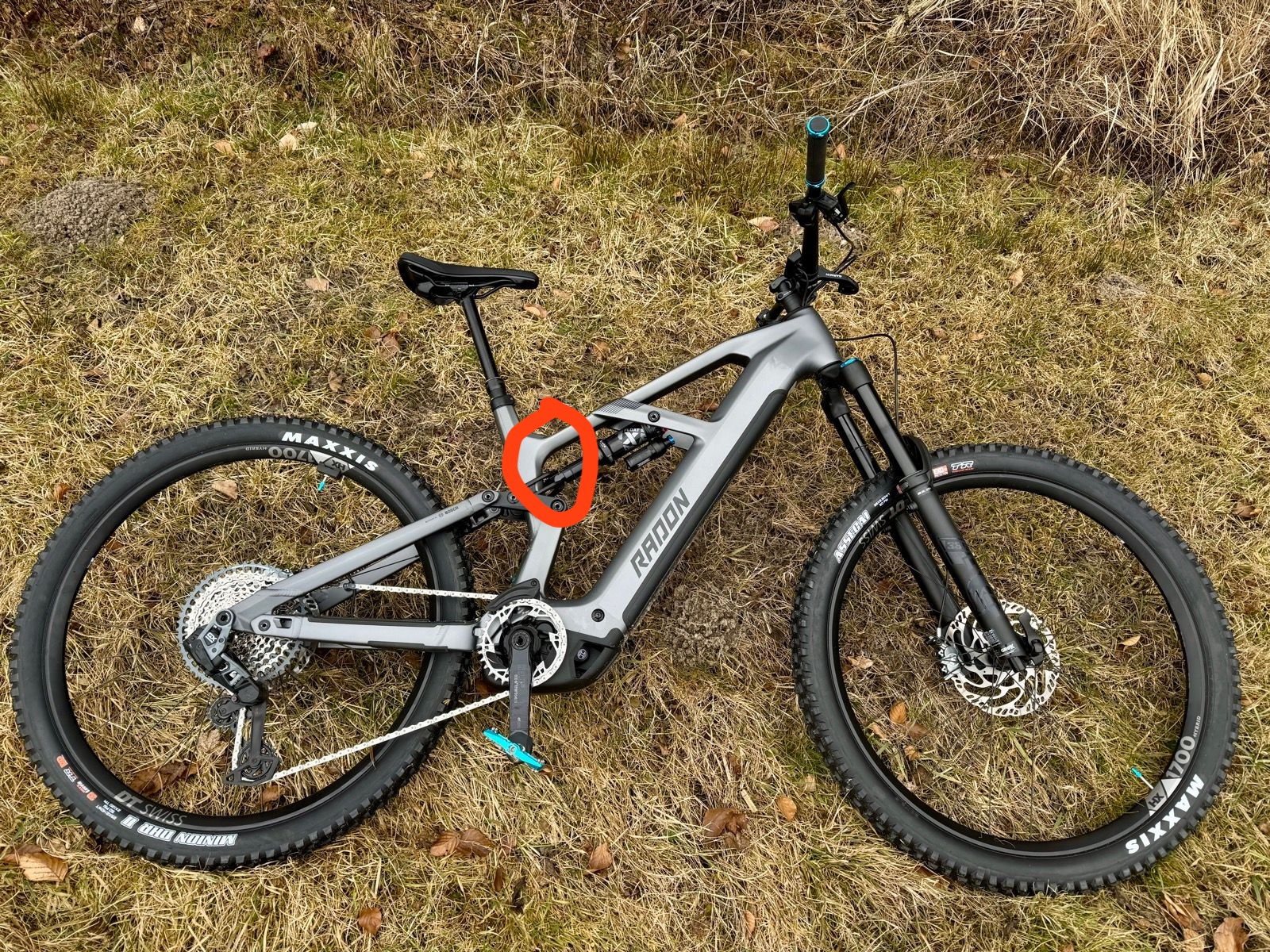

bist Du sicher, dass knarzender Geräusch von Kurbel kommt ? dachte ich auch, am ende war Dämpfer schraube.Die eine was von unten nach oben geht.
Zuerst möchte ich mich für den Hinweis in Richtung der Dämpferaufnahme (Fetten/Nachziehen der Hinterbau-Verbindungen) bedanken – das war ein guter Treffer, da das vorherige Knacken aus diesem Bereich tatsächlich verschwunden ist.
