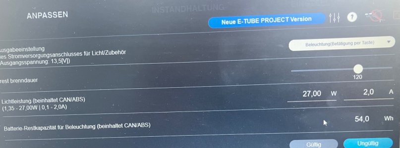

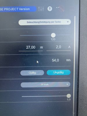

die Shimano Software ist frei verfügbar, zum Verbinden brauchts ein PCE02 Interface (ca. 180€).
Bin mir allerdings nicht sicher, ob man die Lichtreserve damit freigeben kann, oder nur den Lichtausgang aktivieren / deaktivieren.. Werds bei Gelegenheit mal prüfen.
Leistungsabnahme ab 45% hab ich auch nicht bemerkt, allerdings auch keinen Zweitakku zum Direktvergleich.
Ausgabe für Licht/Zubehör kann ein-/ausgeschaltet werden.
Wenn eingeschaltet, dann wird über die Lichtleistung und die Restdauer die reservierte Restkapazität berechnet und reserviert.
Somit müsste bei Deaktivierung auch nichts reserviert werden.
Siehe Anhänge
