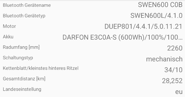

100... ist die Akkugesundheit?

Ich habe einen weiteren Test vollzogen, welcher mich tatsächlich positiv stimmt.
Mein Akku scheint sich tatsächlich recht anders zu verhalten. Seit dem BMS Update bei Propain.
Der Akku ist ziemlich konstant in der Entladung und verliert auch im Bike keine Prozente mehr.
Ich habe meinen Arbeitsweg als Teststrecke benutzt.
Im Boost schaffe ich drei mal hin und zurück, 55,3km 470hm 19% Restakku.
Heute bin ich im Eco hin und zurück 17,4 km 155hm gefahren, 89% Restakku.
Doch recht zufriedenstellen wie ich finde.
