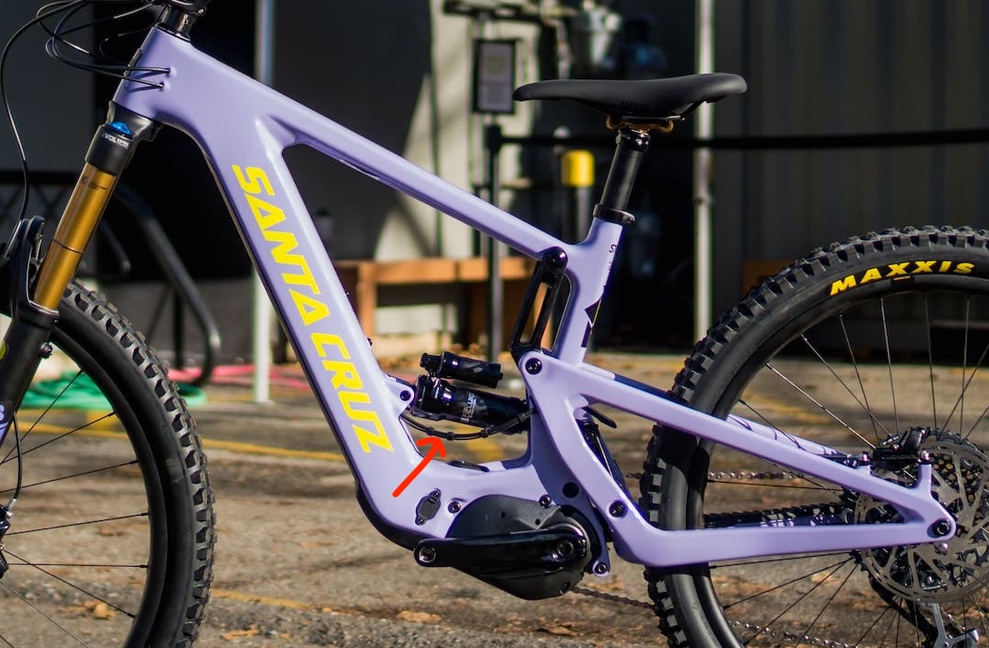

Also ich hab die Hoffnung inzwischen aufgegeben dass Propain das irgendwann mal hinbekommt
Klar, wer nur zur Eisdiele fährt, ist davon nicht betroffen :troll:
Ja, das Bullit ist auch voll für die Eisdiele gemacht 😂. Bei Santa Cruz hängen sie auch frei in der Landschaft. Fand ich zu Beginn auch befremdlich. Mittlerweile liebe ich die Lösung und würde nichts anderes mehr wollen. Das ist absolut professionell und für harten Einsatz geradezu perfekt. Völlig unkomplizierte Verlegung, die Züge bleiben komplett spannungsfrei, super einfach zu warten. Gerade wenn der Hinterbau ständig stark im gesamten Bereich arbeiten muss, kann sich der Zug frei bewegen und stößt nicht an oder wird ständig an derselben Stelle im Rahmen gebogen. Das ist eben genau NICHT die Eisdielen-Bike-Lösung, sondern eine für krassen Einsatz.
Hängenbleiben tut man da definitiv auch nicht, auch nicht bei krasser Action auf dem Bike. Ich sehe eher ein Sicherheitsrisiko bei den Bikes, wo sie intern zwischen Motor und Rahmen eingeklemmt sind, scheuern können, gequetscht werden, an kleinen Radien im Rahmen ständig gebogen werden usw. Da muss man oft auch beim Einbau des Motors sehr aufpassen, dass sich nichts verschiebt oder gequetscht wird.

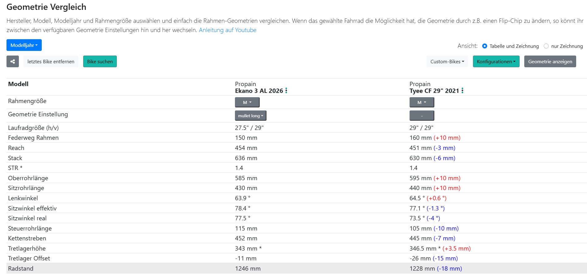

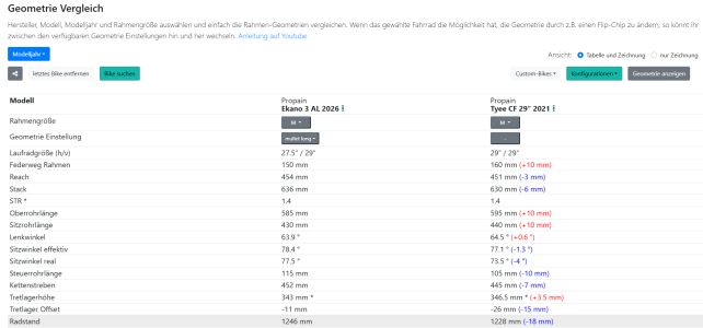

Ich habe bei 178cm, SL 86 Größe M genommen. Mein Tyee 5 CF Gr. M ist ähnlich bei Reach/Stack, und auf dem fühl ich mich wohl. Ich hab auch nicht den kurzen 35mm Vorbau, sondern den mit 45mm genommen, damit ich nicht zu gestaucht sitze. Ich denke das passt, ebenfalls gleich wie beim Tyee. Fahre auch verwinkelte Trails inkl Hinterrad versetzen, da soll's nicht zu sperrig sein.
Damit die Sitzüberhöhung bei meinen langen Beinen nicht zu extrem ist, habe ich den stärker gekröpften Lenker (30mm) gewählt. Dazu die langen Kettenstreben, weil ich eben durch den langen Sattelauszug eh schon weit über dem Hinterrad sitze (Sitzhöhe ist 76cm), damit im Uphill die Front nicht so schnell steigt. Kann man ja alles super konfigurieren bei Propain :winkytongue:

Hab unterschiedliche Zahlen gefunden, aber angeblich hat das Jeffsy 609 eff Oberrohr und das Ekano 585 in M. Dazu scheint ohne gemessen zu haben, der real SW deutlich steiler am Ekano, also wird der Sattel deutlich weniger auslaufen.
Ohne Details wie BB Drop und Stack, du wirst deutlich kompakter Sitzen auf dem Ekano. Was aber nicht unbedingt schlecht sein muss. Auch wird die Front höher sein.
Ein M, 35 Riser mit so wenig wie möglich Spacern (damit es sich aber noch gut anfühlt) unter einen 50 Vorbau könnte eine Variante sein.
Dazu hast nur 12mm mehr Radstand.
Beim L wirst +/- ohne gerechnet, die gleiche Sitzposition haben wie bisher, jedoch mit einer höheren Front. Dafür aber auch ca. 30-40mm mehr Radstand bei deutlich Mehrgewicht. Da soltlest schon einen aktiven und sauberen Fahrstil haben, sonst wird diese Kombination zäh.
Nicht unfahrbar, aber du solltest schnell lernen wie man das bewegt, sonst wirst keinen Spaß haben.

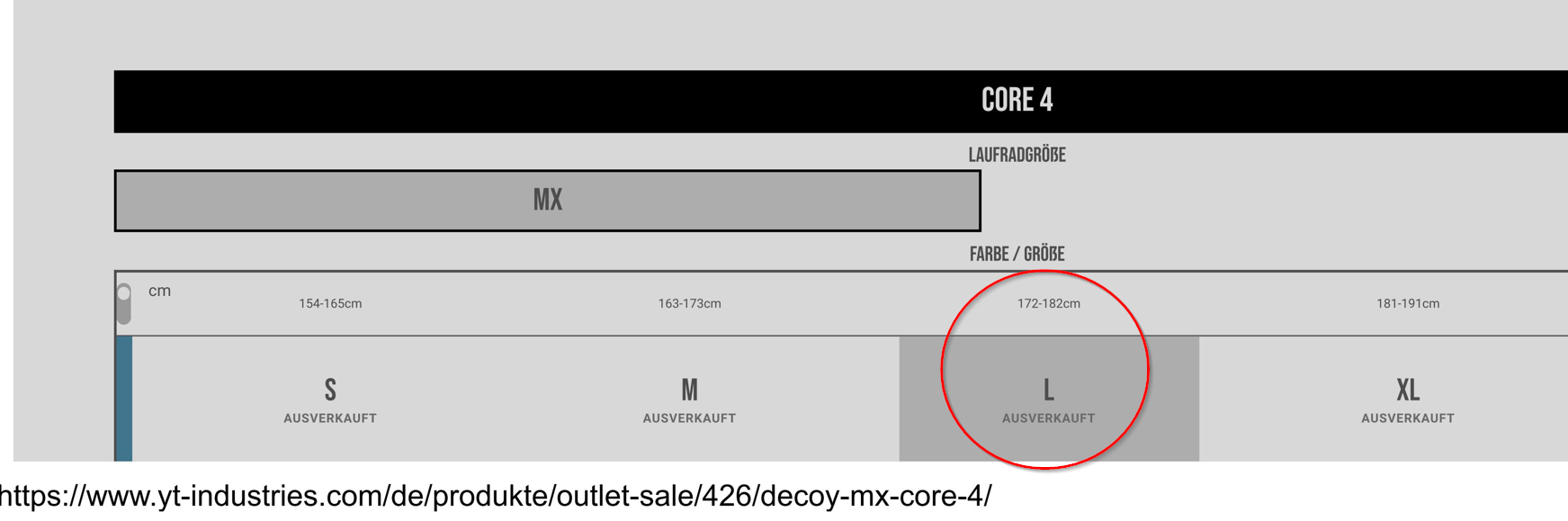

Die Größen bei YT kann man nach meiner Erfahrung nicht mit Propain vergleichen. Bei meinem Decoy fahre ich größe L (wird für Körpergröße 172-182cm empfohlen) und ist am ehesten vergleichbar mit Propain Gr. M.
Sonst einfach bei bike-stats.de die Bikes vergleichen.
