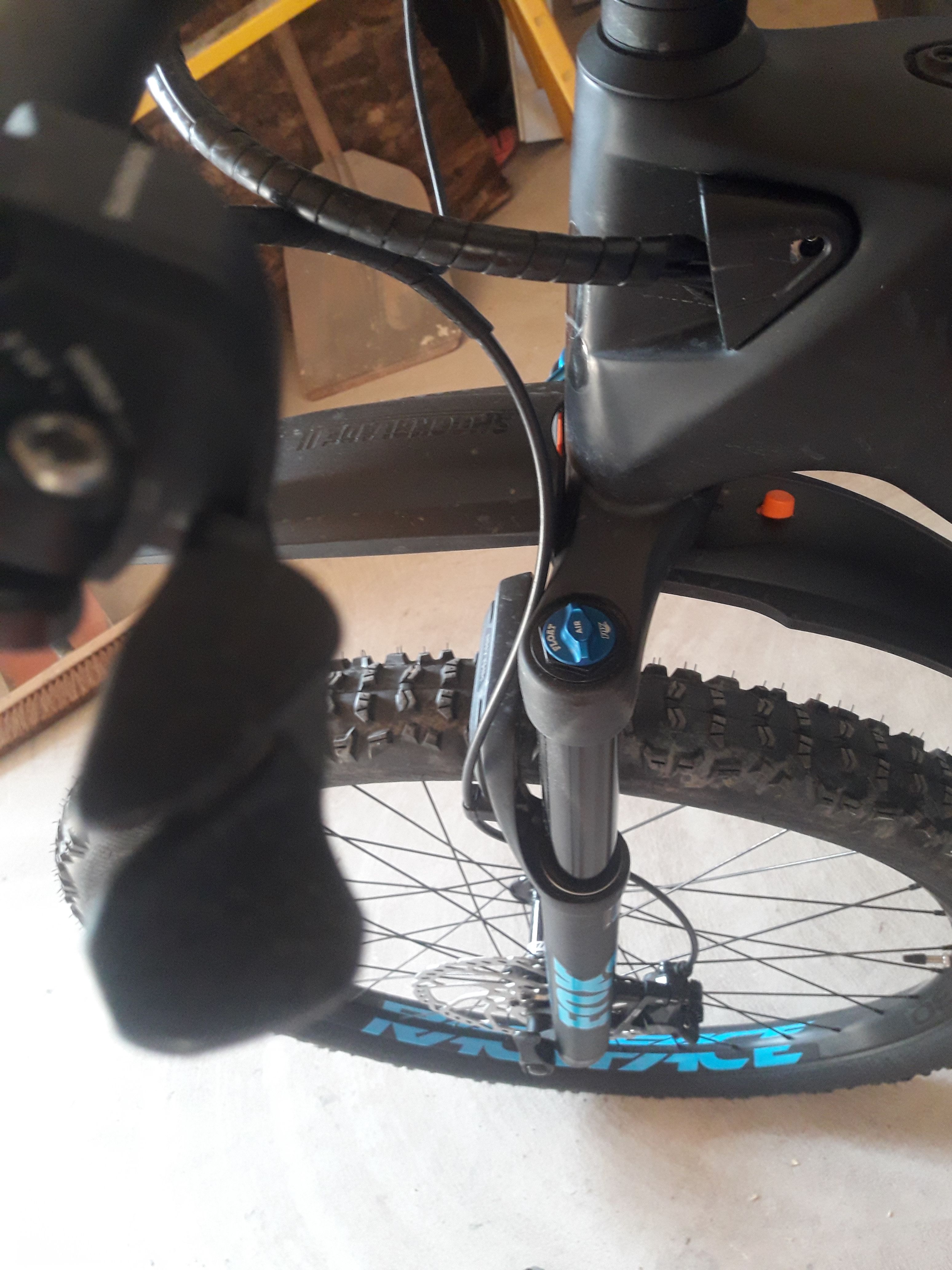

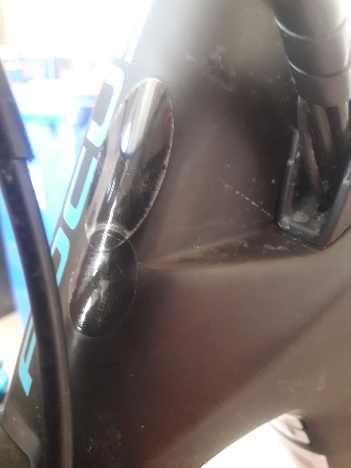

seid ca. 4 wochen haben ich das focus jam2 carbon und nach ca. 100 km hat mir die bremsleitung die erste macke am rahmen verursacht. nachbesserrung der fachwerkstatt erfolgte durch ein klebepad auf die beschädigte stelle. nach weiteren 250 km verursachte diese bremsleitung eine weitere macke im rahmen. behebung durch die fachwerkstatt erfolgte wieder durch ein pad. die werkstatt ist der meinung das dies ein ganz normaler verschleiss durchs benutzen ist.ich bin der meinung das die bremsleitung nich fachgerecht verlegt worden ist. das bike ist geleast und die leasingfirma kann hier nichts unternehmen???

Den "normalen" Verschleiß, hätte die Fachwerkstatt schon vorher minimieren können, wenn sie vor dem Verkauf diese relevanten Scheuerstellen ordentlich abgeklebt hätte.
Ich lach mich schon immer schlapp, wenn ich diese Aufkleber"chen" sehe.
Bikes für tausende von Euronen wollen sie verkaufen, da wird gespart?

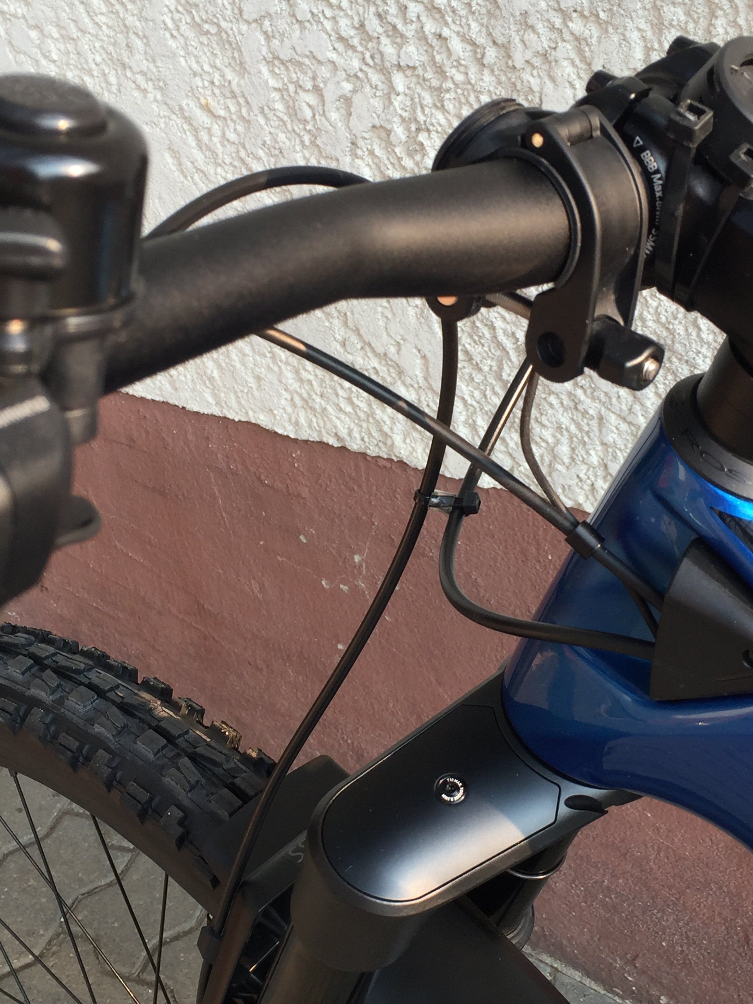

Die Bremsleitung der Vorderradbremse sollte erst gar nicht an der Gabel anliegen. Wurde hier wohl schon falsch verlegt.
Wenn die Leitung vom Rahmen weg zeigt wird auch nichts beschädigt.

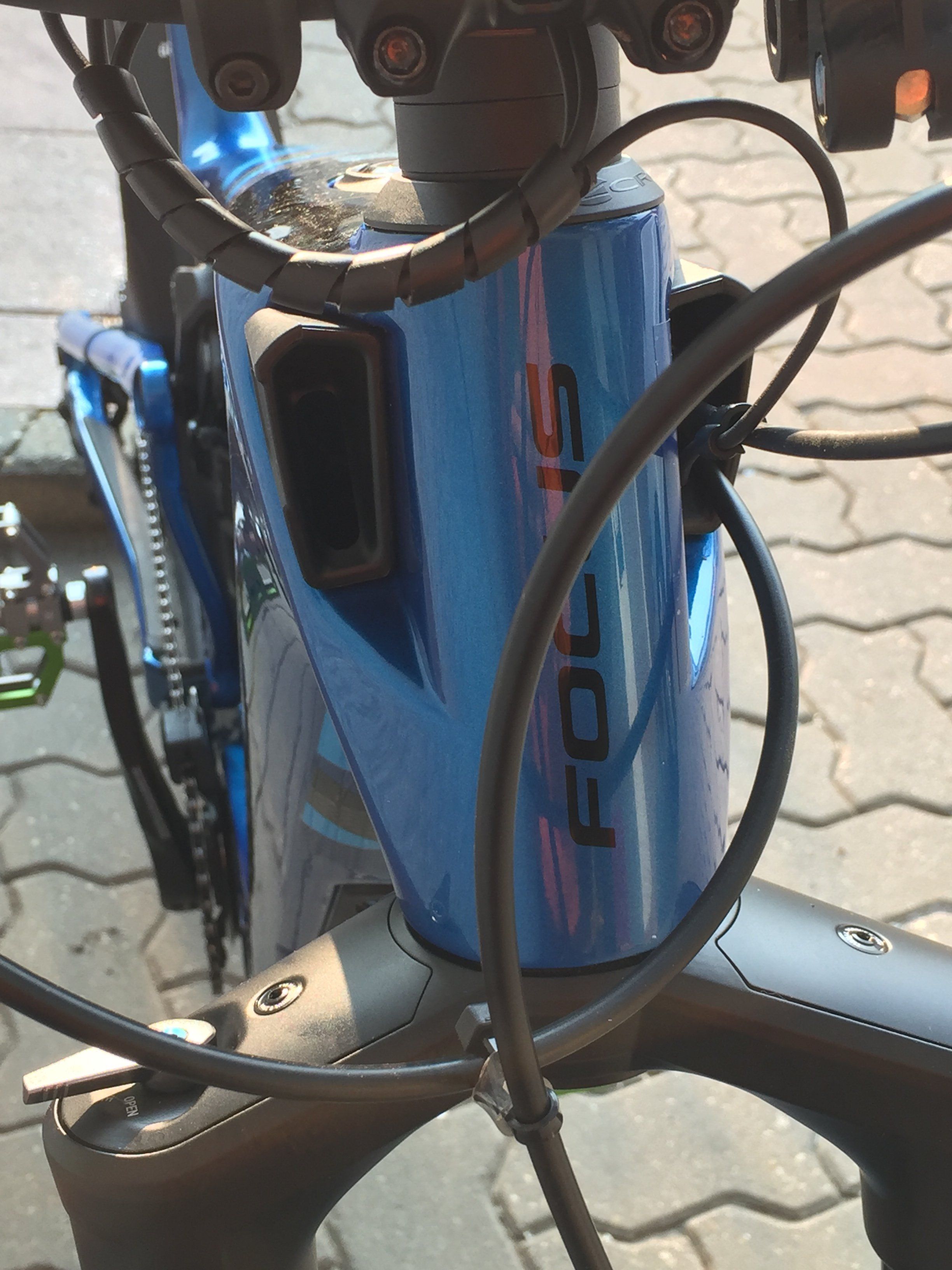

Kann das sein dass deine Bremsleitung incl. Griff verdreht angeschraubt ist??
Ich fahr auch ein Jam2 und bei mir schaut das so aus:
Normalerweise kann da nichts scheuern, wenns alles richtig montiert ist.

so soll es eigentlich sein. versuche das zu beheben sind bei der fachwerkstatt fehlgeschlagen. ist halt normaler verschleiss wird da behauptet.. wäre auch sicherlich einfach zu beheben. das bike hat 350 km runter.

Ich würde mal die ganzen Verbinder entfernen denn so zieht die eine Hülle immer die andere mit.
Der Rahmen hat 2 Öffnungen. Alles was Rechts hin soll Links raus und alles was Links hin soll Rechts raus.
Und die VR Bremse direkter Weg, Leitung nicht zu kurz machen.
