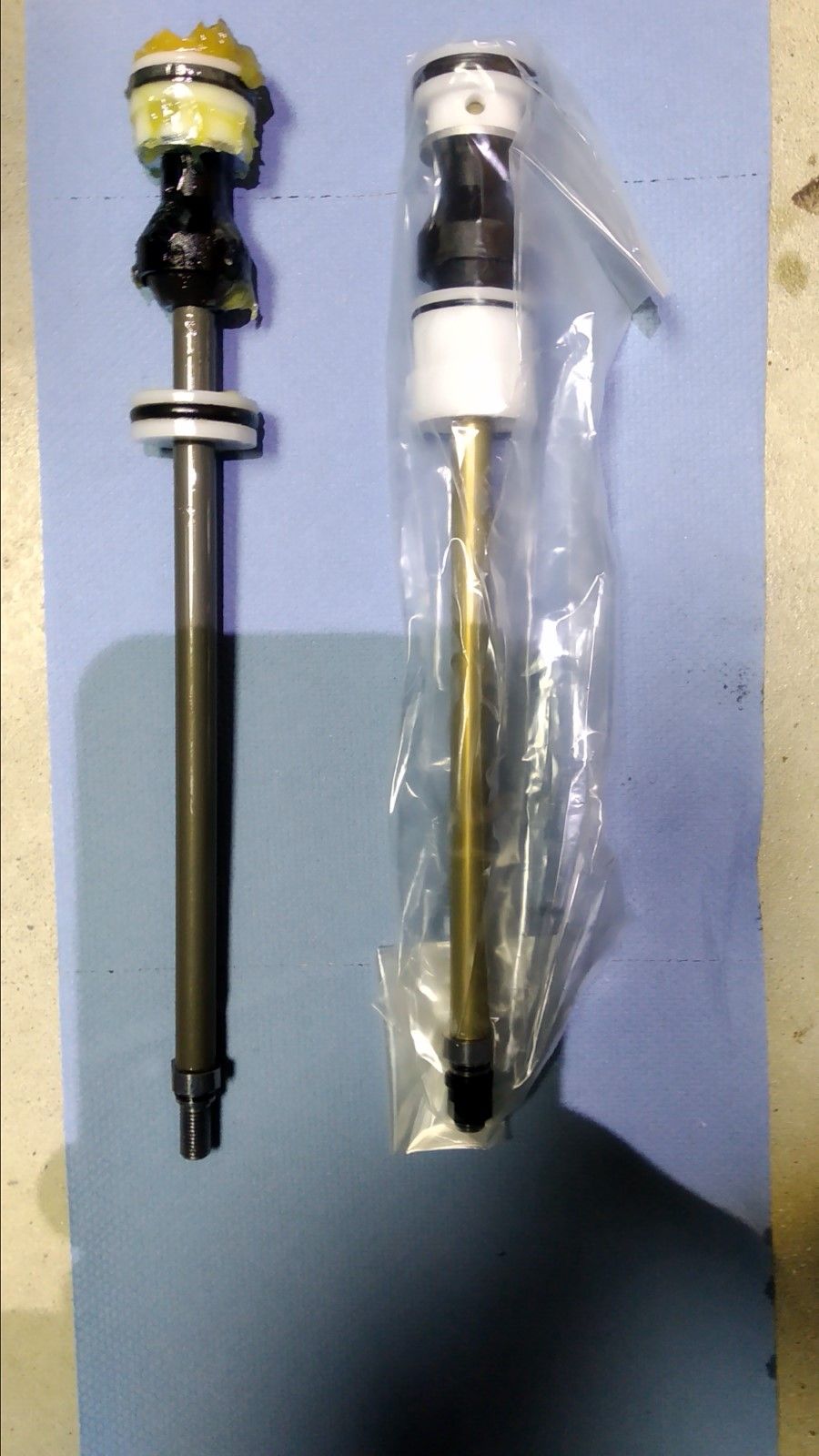

Nachdem ich die ID der Gabel dem Fox Kundenservice geschrieben hatte, wurde mir der Air Shaft Assy 2018 32 26in & 27.5 150mm FLOAT LC NA 2 1.110 Bore ( 820-02-418-KIT) als der Richtige empfohlen. Der sieht aber im Vergleich zum 140mm (links im Bild) anders aus.

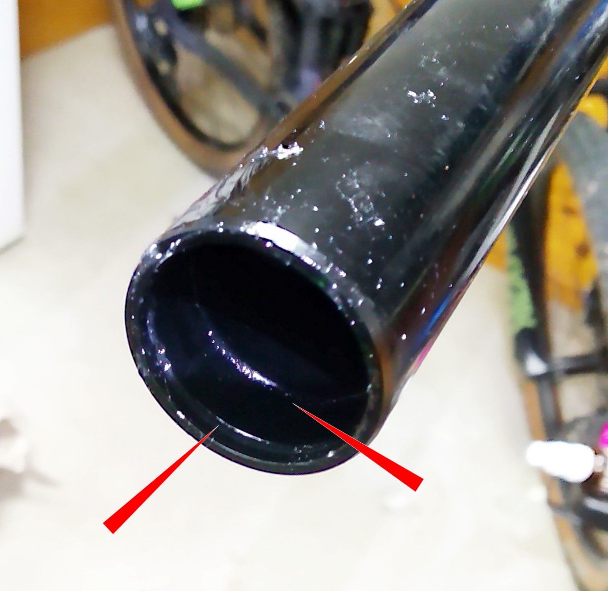

https://www.foxracingshox.de/6721/s...8-32-26in-27.5-150mm-float-lc-na-2-1.110-boreMich hat schon gewundert, dass der kürzer ist. Aber ich wusste ja auch nicht was ich in meiner Gabel genau vorfinde. Nach dm Ausbau habe ich festgestellt, dass der untere Kolbenkopf zu lang ist, und unten nicht soweit in das Gabelrohr reingeht, das ich den Sicherungsring in die Nut reinbekomme. Linker Pfeil auf dem Bild ist die Nut für den Sicherungsring, rechter Pfeil der hintere Wulst. Weiter geht er nicht rein.
Auch wenn der Außendurchmesser passt, da es die verstärkte E-Bike Gabel ist mit angeblich 32mm Innenleben. Aber so funktioniert das trotzdem nicht.
Dann habe ich den Air Shaft wieder zurückgesandt und Fox meinte dann plötzlich das ist dieser der passen würde:
https://www.foxracingshox.de/8807/service-set-air-shaft-assy-2019-34-27.5-rhythm-spd-ped-elec-150mm (820-02-471-KIT)
Jetzt habe ich das so gelassen und nur Service gemacht. Vielleicht probiere ich es wieder im nächsten Winter mit dem anderen Air Shaft.
Hat das jemand schon einmal mit der Gabel gemacht und weiß, welcher jetzt der richtige Air Shaft ist?
Vom Bild her würde ich sagen der Letztere (820-02-471-KIT). Aber wegen dem Durchmesser bin ich nicht sicher.

Die rhythm Gabeln haben das dünner dicker Thema nicht, das ist nur ab Performance.
Du brauchst nen ganz normalen 150 34 rhythm airshaft.
820-02-471-KIT

Der andere luftschaft ist für float Gabeln, also ab Performance.
Rhythm und der Rest unterscheidet sich im airshaft.

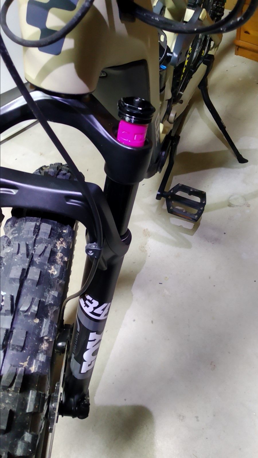

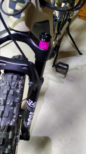

Ich habe ein Bild gemacht. Sind die in Pink und haben ca. 27mm Durchmesser.
Also 32mm Innenleben? Keine Ahnung welcher Luftkolben wirklich passt. Weiß wahrscheinlich nicht einmal Fox.
Ich werde im nächsten Winter einfach den anderen Air Shaft (820-02-471-KIT) bestellen und probieren.

Ich hatte das ganze mit den Spacern auch mal bei meiner (mittlerweile verkauften) 34 Rhythm. Ist defintiv ein 32er Innenleben in Deiner Gabel. Sieht man an den (wie bei dir ) pinken oder auch blauen Spacern. Die Rohre sind bei den Rhythm Modellen dicker, von daher ist das Innenleben eine Nummer kleiner. Ist so bei 34er wie auch bei 36er Rhythm Modellen. Hatte beide schonmal und damals auch hier und bei Fox nachgefragt.
Nichts für ungut, aber es gibt keinen 32 Rhythm kolben mit 140 geschweige denn 150mm.
Bei der 32 ist bei 120mm Schluss
32mm RHYTHM volume spacer PN: 234-04-735 is pink and has a volume of 8cc.
OEM Gabeln sind offensichtlich immer wieder Überraschungseier. Der Spacer gehört klar zur 32er Rhythm. Der Luftkolben ziemlich sicher auch. Nur weil er in der offiziellen Partlist nicht auftaucht, heißt nicht das es ihn nicht trotzdem (für Erstausrüster) gibt.

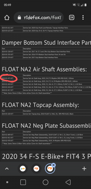

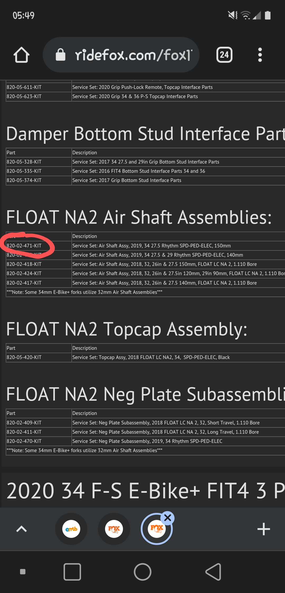

Folgendes habe ich auf der Fox Seite gefunden. Damit wäre das als zweites von Fox empfohlene kit wohl richtig. Ich wollte damals auch auf 150 traveln, habe dann aber gleich eine andere viel bessere Gabel gekauft sonst könnte ich jetzt mehr dazu sagen. Denke, so ein kit für eine oem Gabel wirds wohl auch nur über Fox direkt geben?
