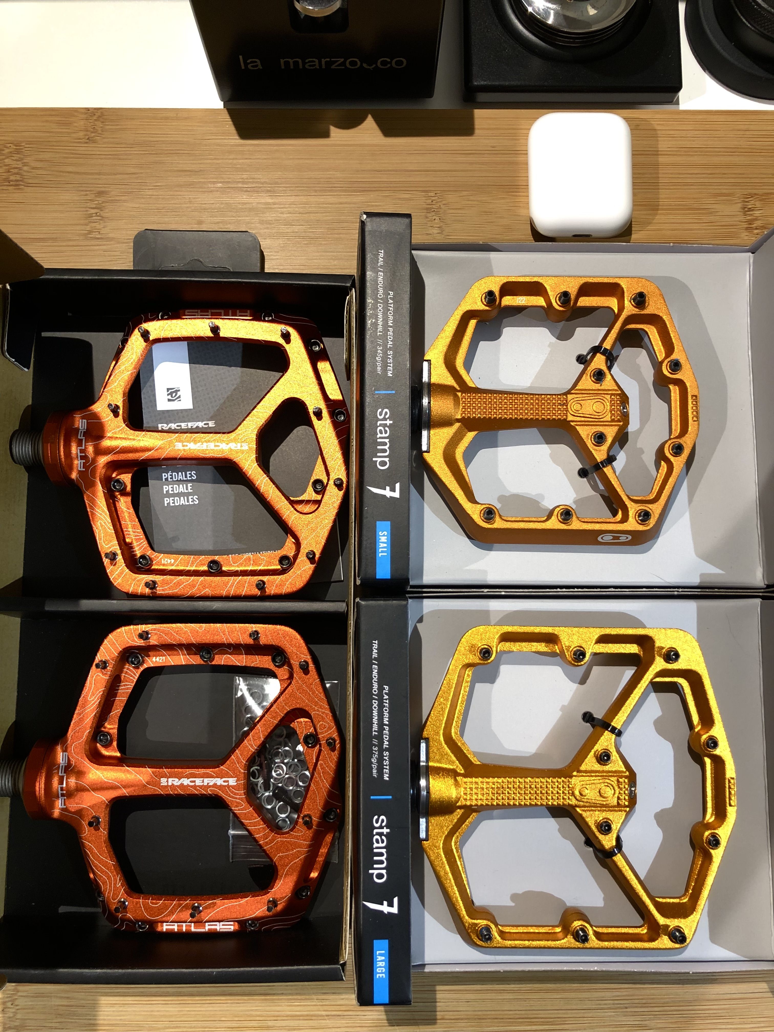

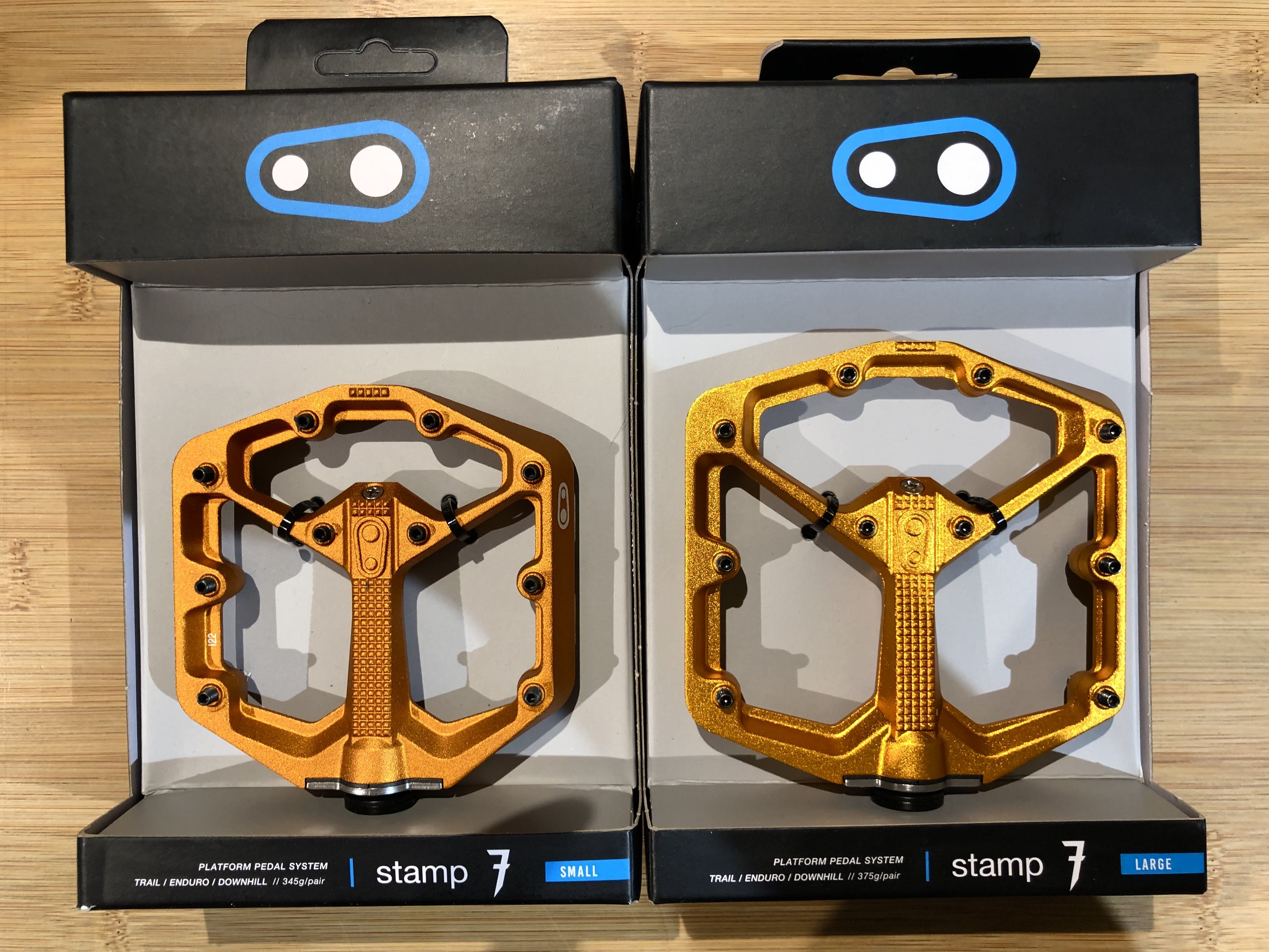

Doch schon heute der gewünschte Größenvergleich.

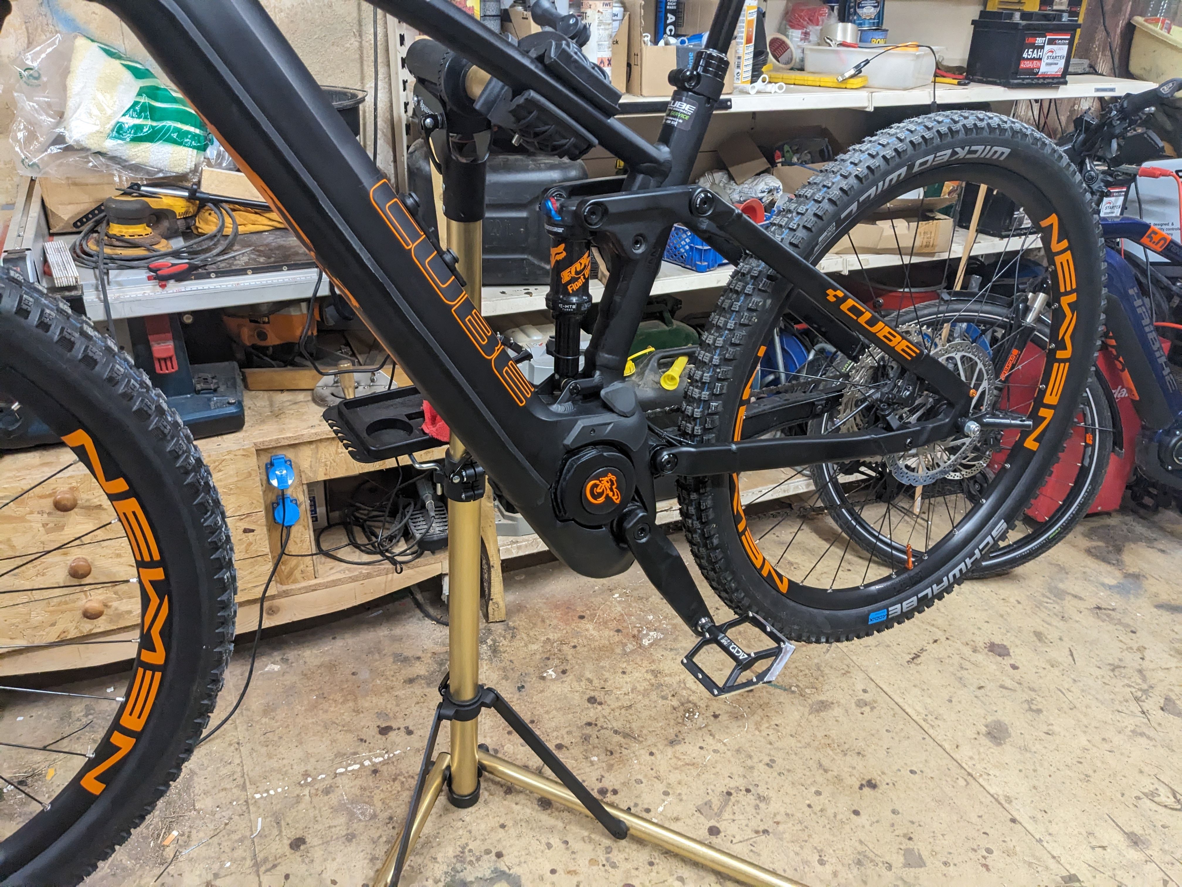

Ich bin auch auf der Suche nach guten Flat-Pedalen, sowie Griffen die sich gut zu meinen orangenen Parts einfügen.
Geordert hatte ich die "OneUp Aluminium Pedale" in orange, die sind fast goldfarben sowie die "RACEFACE Getta Griffe" in schwarz/orange (eloxal), die sind wie deine Pedale fast rot. Geht beides zurück.
Geordert habe ich jetzt: "Tatze Contact CNC orange", "Reverse Escape orange" sowie "Reverse BlackOne (schwarz mit orangenen Pins". Griffe die "Reverse Stamp".
Ich hänge hier mal ein Bild von meinem Bike an welches die Farben gut wiedergibt, ev. kannst du ja sagen welches von deinen georderten hier farblich passen könnte.
