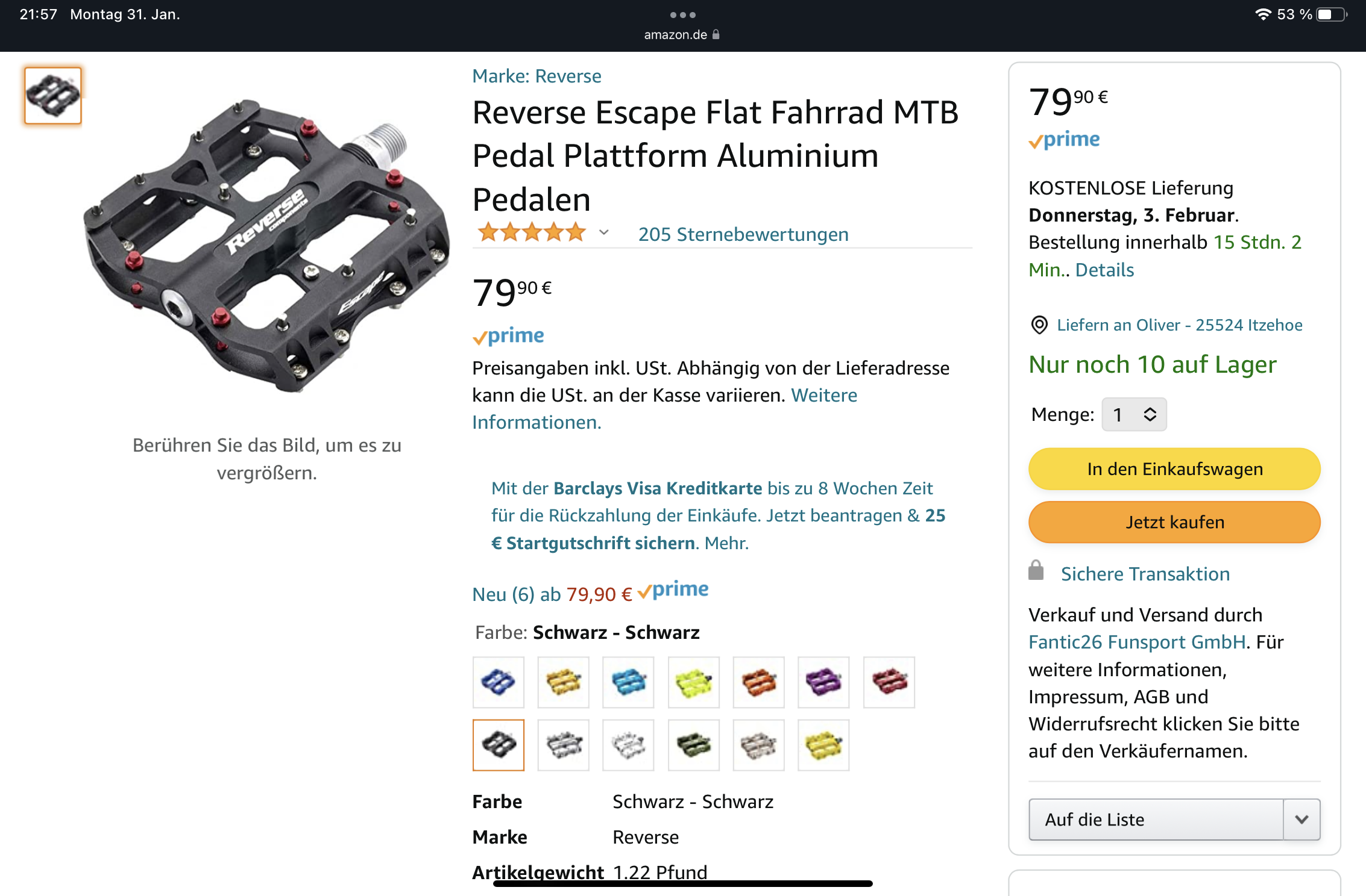

Ich fahre die Reverse Escape seit über 1 Jahr … für mich absolut top mit sehr guter Preis/Leistung 👍🏻

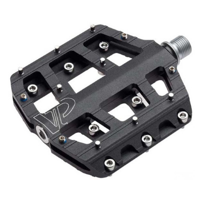

Es fahren wohl wirklich alle unterschiedliche Pedale, meine VP Vice begleiten mich schon seit über 10 Jahre und wandern von Bike zu Bike und bauen gerade mal 14mm hoch
