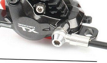

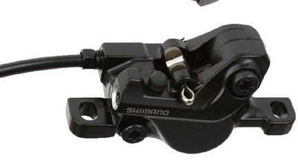

Ne die Leitung der BR8020 hat einen anderen Anschluss am Bremssattel

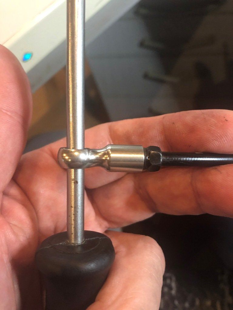

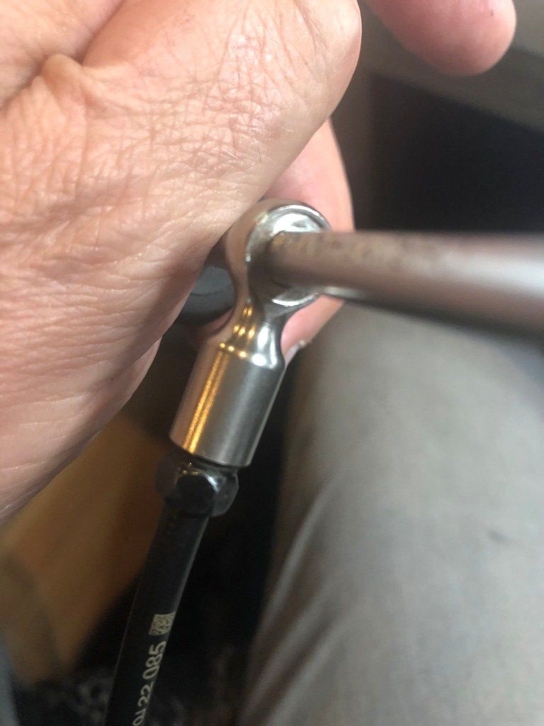

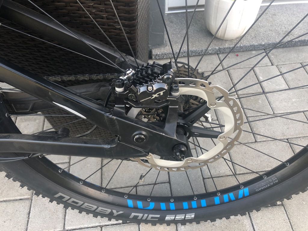

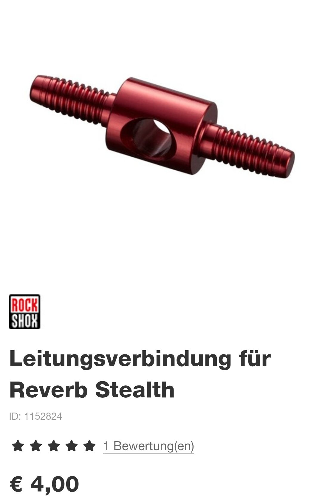

Ich hab die Leitungen nicht gezogen , ich hab die Anschlüsse geändert
