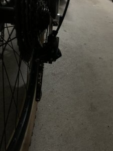

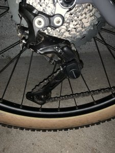

Nachdem seit einiger Zeit bei einem hohen Gang die Kette vorne überspringt muss ich wohl ein neues Schaltwerk kaufen.
zuerst dachte ich, dass evtl ein Kettenglied steif ist aber dem ist nicht so. Nachdem wir nun zu dritt geschaut haben ist uns aufgefallen, dass das Schaltwerk verbogen ist. Nun die Frage: welches Schaltwerk muss ich kaufen? Kurz oder lang und welches Model? Zur Zeit ist ein XT 2019er Model verbaut.
Leider sind unsere Kristallkugeln alle beschlagen, deshalb wissen wir nicht was für ein Bike mit welcher Kassette und Schaltwerk du hast, deshalb ist es schwierig Empfehlungen abzugeben......
Schau doch mal in deinen Bikespecs nach was verbaut ist und kaufe das gleiche Schaltwerk wieder.
Siehe Bilder

Das kann man zum Einen messen und zum Zweiten ist es innen eingeschlagen. In beiden Fällen googelt man. Man kann auch die Kapazität ausrechnen und danach das Schaltwerk bestimmen. Es gibt viele Möglichkeiten, man muss es nur tun.
Mal nur so am Rande: Wegen einem leicht verbogenen Schaltwerk springt normalerweise vorn die Kette nicht über.

das ist aber die einzige Möglichkeit die wir finden können. Da es aber gefühlte 200 Versionen von dem xt Schaltwerk gibt bin ich ein wenig ratlos. Ich wäre glücklich wenn es nicht das Schaltwerk ist.
Also hinten ist es dann wohl eine 11-fach Kassette mit 11/46. Was haben wir vorne und wieviele km hat das gelaufen? Wie kommt ihr zu der Annahme, dass da was verbogen ist (was denn)?

Das Rad ist fast neu. 600km. Die Kette springt vorne bei hoher Geschwindigkeit runter (sprich hoher Gang). Bei den mittleren Gängen läuft alles. Man sieht von hinten dass die Kette nicht richtig läuft. Ich schaue doch nachher was drauf steht. Es gibt aber bei dem xt auch welche ohne das Dynasis oder wie das heißt. Dann gibt es irgendwelche Vorjahresmodelle.
