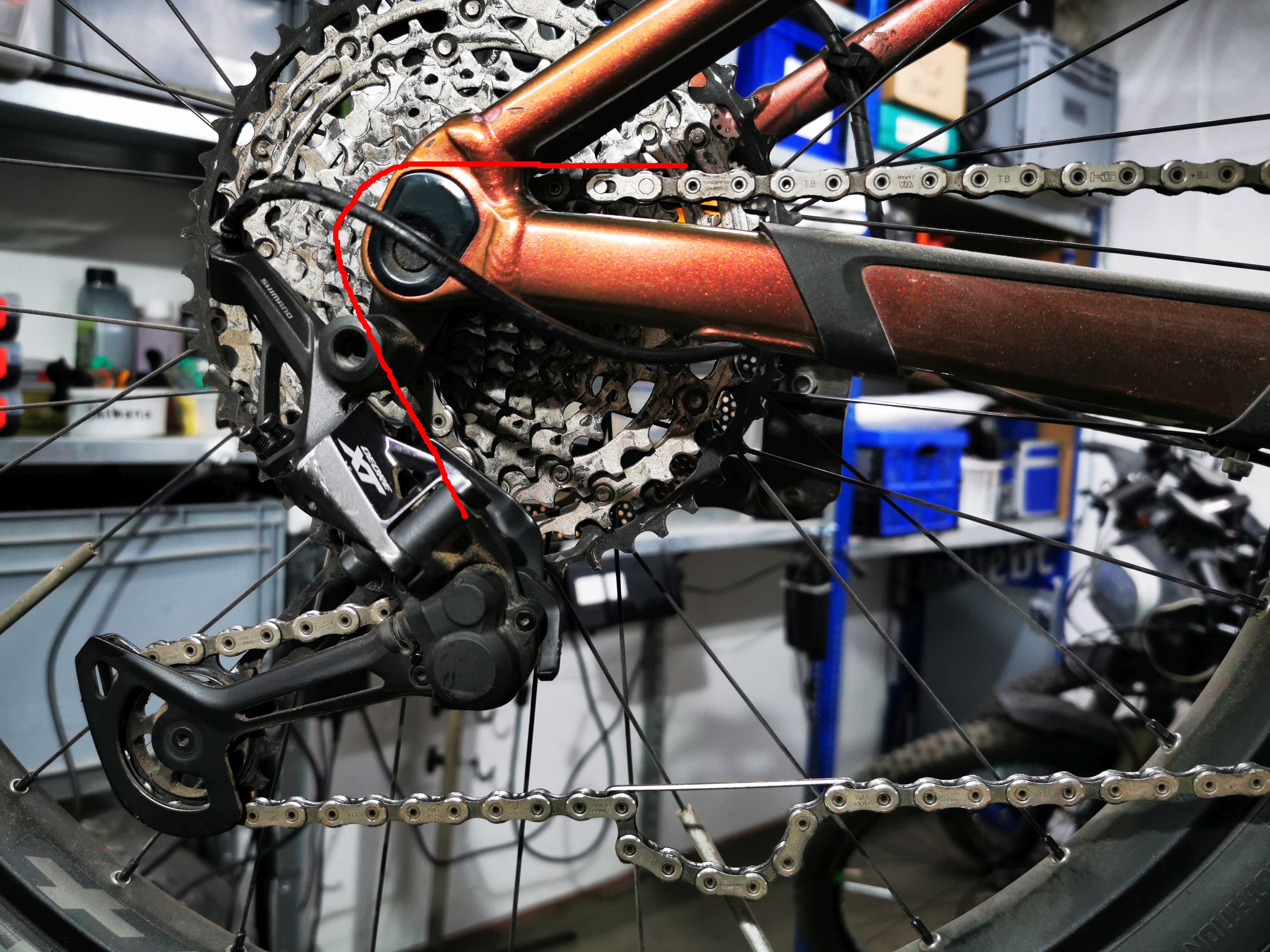

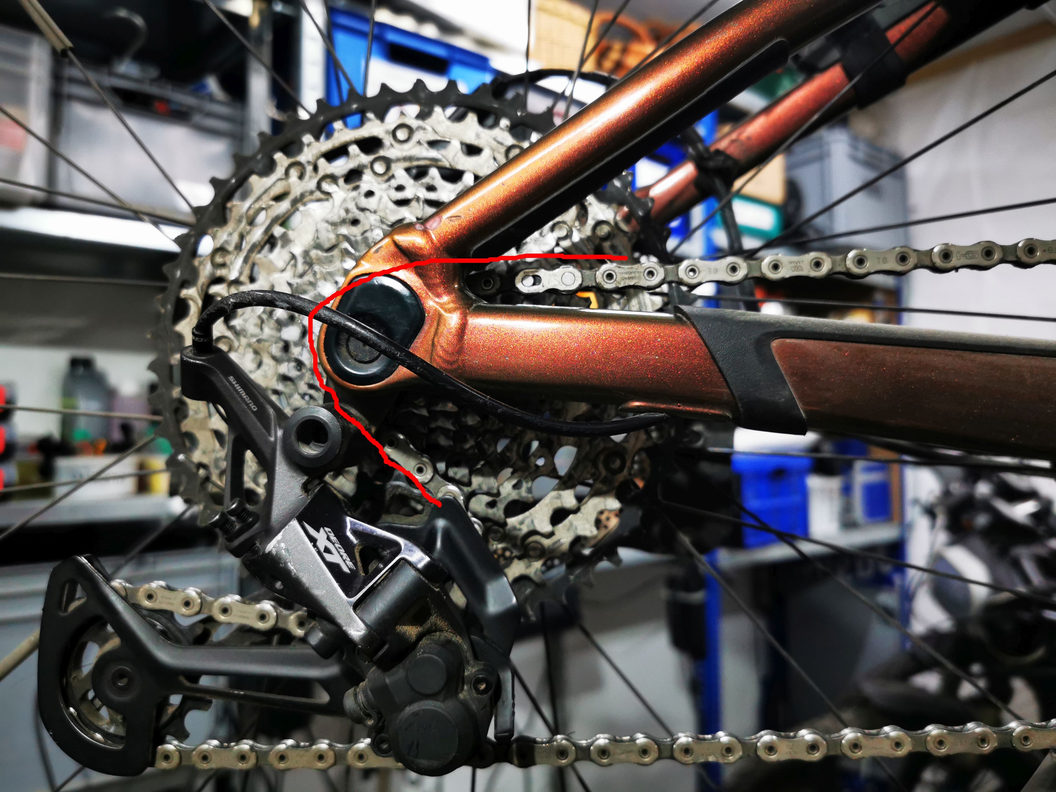

hab mal den Unterschied von einer um 2 Glieder kürzeren Kette optisch dargestellt, das ist dann mit einer falschen Umschlingungseinstellung auch so (Kette hat weniger Kontakt zu den Ritzeln)
Lg Tirolbiker63
Kette lang genug, es greifen 5 Zähne im kleinen Ritzel (Kette geht mehr um das Ritzel)
Kette um 2 Glieder kürzer, es greifen 4 Zähne im kleinen Ritzel (Kette geht weniger um das Ritzel)
