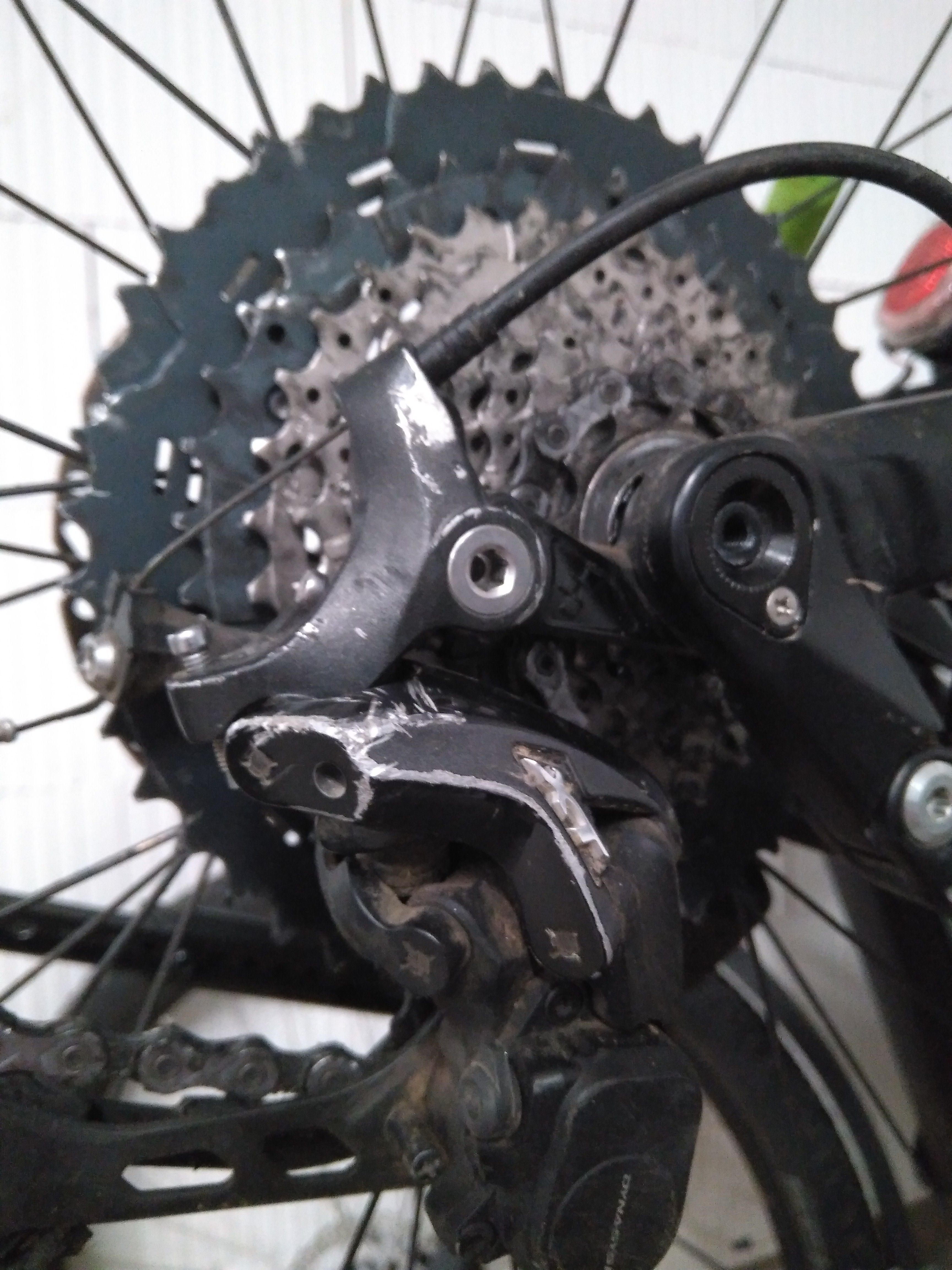

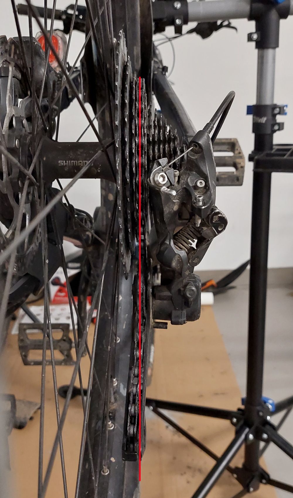

ich hatte einen Sturz und dabei ist das Bike wohl unsanft auf dem Schaltwerk gelandet.
Verbaut ist ein Shimano XT RD-M8000-DGS, ShadowPlus, 11-Speed
Jedenfalls schaltet es fast gar nicht mehr in den 11. Gang und beim Schalten in den 1. Gang hüpft die Kette hinten runter und verklemmt sich zwischen Kasette und Speichen. Spannrolle schleift dann auch an den Speichen.
Das ganze Schaltwerk ist also um ein paar mm nach innen gedrückt.
Die Spannrolle ist auch weiter innen als die Leitrolle, also der Schaltkäfig steht schräg.
Einige Spuren von außen:

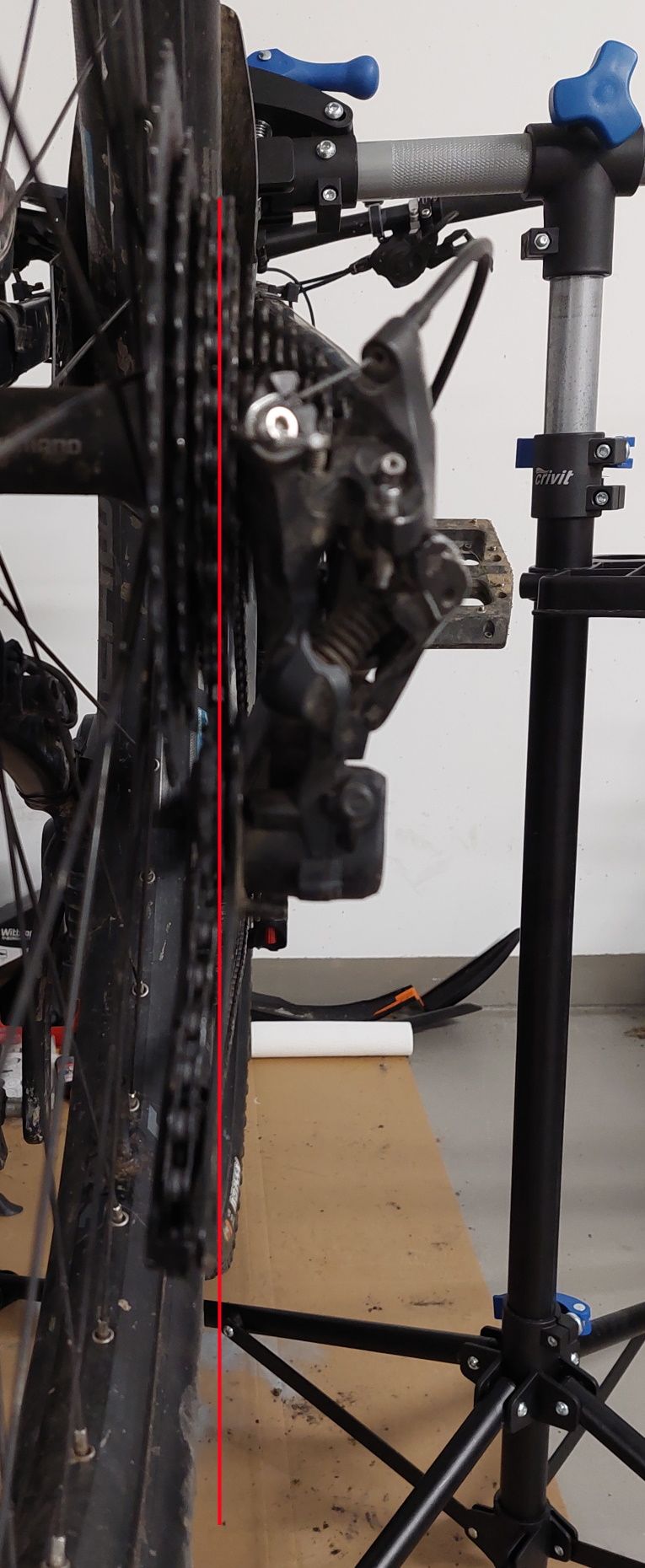

So siehts im 3. Gang aus:
Gleiches Bild mit Hilfslinie:
Anderes Bild mit Hilfslinie

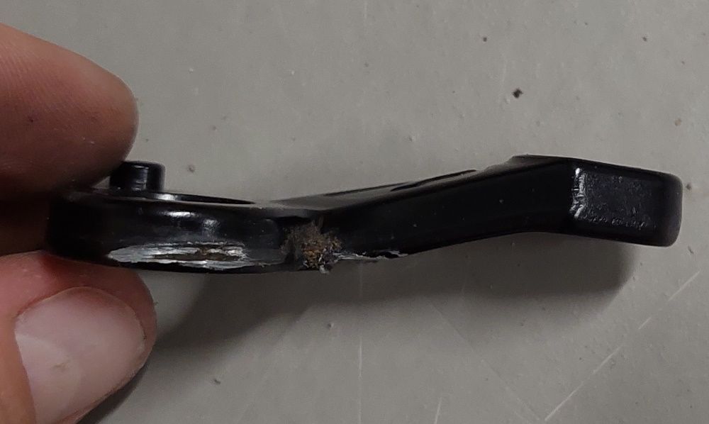

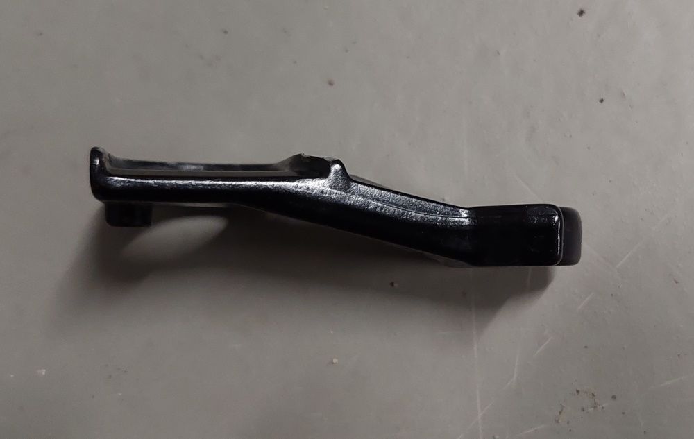

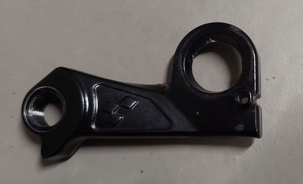

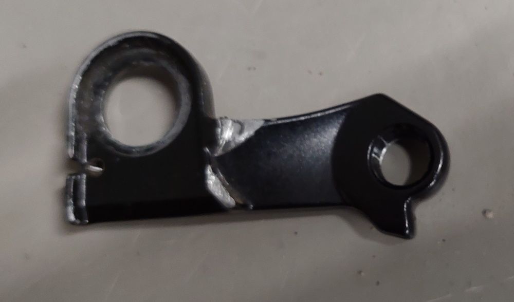

Bilder vom Schaltauge:
Das Schaltauge sieht abgesehen von den für mich nicht schlüssigen Schleifspuren nicht kaputt aus, es würde ja aber reichen, wenn es ein bisschen verbogen ist...
Was meint ihr? Was ist hier beim Struz kaputt gegangen?
Woher würde ich ein neues, passendes Schaltauge bekommen und welches brauche ich?
Das benötigte Auge bekommst hier heraus. Bekommst dann z.B. bei Rose.de, oder beim Händler um die Ecke. Der freut sich dann für ein paar € eine Kleinigkeit zu bestellen. :frown:
Augenscheinlich ist es schon leicht verbogen und brechen wird es in Kürze dann sowieso. Also: Austauschen.
Ob Schaltwerk auch defekt, merkst nach dem Augentausch. ^^
Ich habe bereits das zweite CUBE Schaltauge drin. Beides Male Knüppel im Hinterrad.
Ich konnte das Schaltauge bei CUBE im Store direkt kaufen. Natürlich falls vorrätig.
Bei Bike Discount habe ich mir mein jetziges drittes Ersatzauge :) bestellt.
Das XT Schaltwerk ist normalerweise hart im Nehmen. Bei mir hat der Austausch des Schaltauges gereicht.
Wie vorher geschrieben, siehst du es nach dem. Austausch.

Nach deiner Liste wohl ein GH-175:
Allerdings einige schlechte Bewertungen dass es nicht richtig passen soll.
ich glaub ich habe hier auch das Original gefunden:
Okay, ich bestell es mal und schau ob es damit schon erledigt ist.
