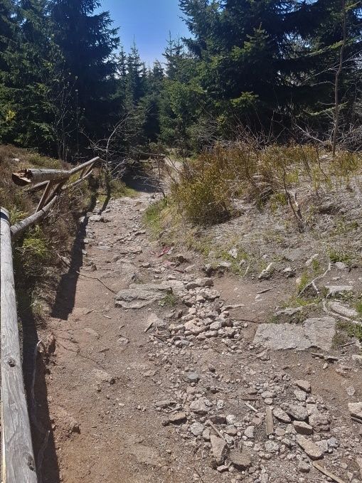

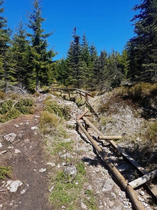

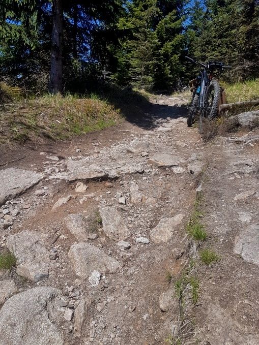

Kleiner Vorgeschmack was mit dem Monster gehen wird? Hier am Beispiel mit identischer Elektrik, aber nicht ganz so Edel.
Anhang anzeigen 7444Anhang anzeigen 7445Anhang anzeigen 7446
...beziehst Du Dich nun auf das thematisierte Rotwild, auf das von mir verlinkte Husqvarna oder auf Dein Fahrrad, dessen Typ ich hier nicht erkennen kann? Ich habe mich missverständlich ausgedrückt, wie ich an Deinen Uphill-Bildern sehe, wenn Du auf meinen Text Bezug nimmst. Ich wollte sagen "verblockte Sektionen im Steilhang, bergab". Da merke ich das Gewicht eines Pedelecs sehr deutlich, gegenüber einem leichten Fully. Ich schrieb auch nicht, dass es unmöglich sei, doch eben schwerer. Und das bezog ich speziell auf das Husqvarna welches ich am Sonntag gefahren bin. Da merke ich schon den Unterschied von über 3 Kg gegenüber meinem RW-E+ . Als Ziel fände ich persönlich (!) es besser, wenn die Hersteller versuchen würden, unter 20 Kg zu bleiben. Ein hochwertiges MTB Fully mit 160mm Federweg, Doppelkolbenbremsen, Versenkbarer Sattelstütze, etc. wiegt um die 15 Kg. Die technische Herausforderung könnte es nun sein, die Motor-Akku-Einheit auf <5 Kg zu bringen, bei maximaler Akkukapazität. Bei 10.000€ für ein Pedelec, wäre das meine Erwartungshaltung. Wie hna errechnete, macht beim neuen Rotwild die halbe Akkukapazität 1,5Kg aus. 375Wh würde für viele Touren und Hausrunden ausreichen. auch an den üblichen Bike-Destinations mit Liften und Shuttels reicht solch ein Akku, um den ganzen Tag Spaß zu haben. Für Touren, wie die von Dir verlinkte, hätte man dann die Möglichkeit "beliebig viele" 375Wh, 1,5 Kg schwere Range Extender mitzuführen. Als Nutzer hätte ich die Möglichkeit unmittelbar zwischen Agilität und Reichweite zu wählen. ...naja... und so ein 25 Kg-Husqvarna auf einen KFZ-Radträger in 60cm Höhe, freihand zu balancieren ist schon spürbar.
Stimme ich dir zu. Da du den Mehrverbrauch Gewicht/Bergauf erwähntest, dachte ich es ginge dir um das Verhalten im Uphill.

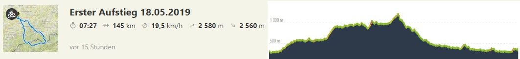

...in den richtigen Bergen mit zb. 1500 hm. am Stück schaut das Ganze schnell anders aus...
Bei der Reichweite sicher, bei gleichem Fahrer dürfte sich an der machbaren Höhe nicht viel ändern. Es sei denn man hat wirklich Berge und zwar solche wo man Kilometerlang 25% Steigung rauf kurbeln muss. :)
Mit der App kann sich aber jeder seine Reichhöhe recht leicht selbst ausrechnen. Sie zeigt den Verbrauch in Ah an und das Maximum was der Motor zieht sind, sofern die App richtig anzeigt, scheinbar 18Ampere.
Da wir jetzt ja auch wissen das 10% im Akku verbleiben, wie hoch kommt man bei 25% Steigung und 10km/h in einer Stunde in der höchsten Stufe?

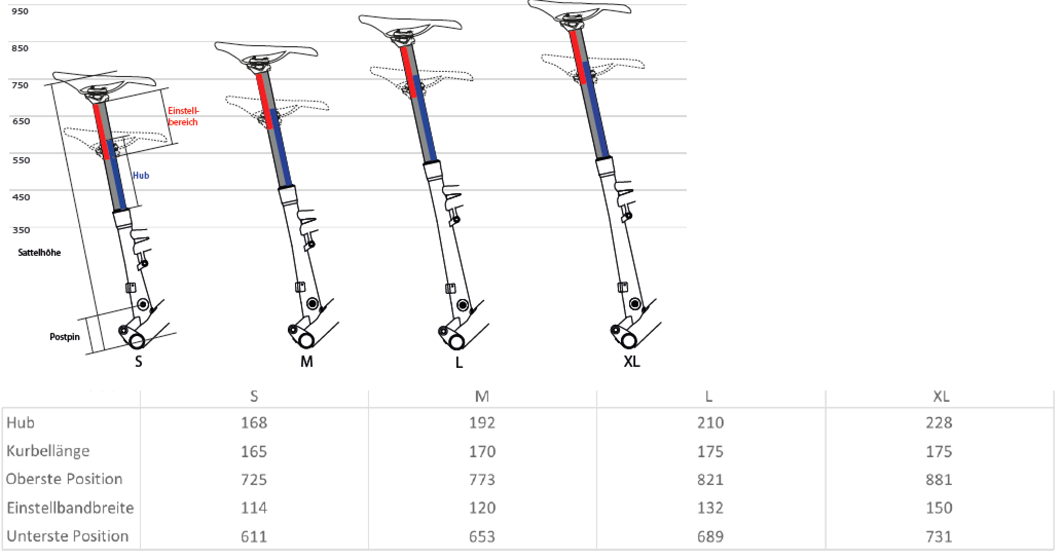

Hallo,
Bei dem Rotwild RX750 Ultra ist unsere neue Eightpins NGS2 Stütze verbaut.
https://www.eightpins.at/dropper-post-ngs2/
Die günstigeren Specs bekommen ein neue Eightpins Model welches dann im August vorgestellt wird.
Das neue Modell wurde wurde an allen Ecken und Ende überarbeitet und verbessert.
-Alle Dichtungen sind jetzt doppelt ausgeführt und halten bis zu 30 bar Druck aus.(Vorher 16 Bar) Die Druck beaufschlagte Kolbenstangendichtung wurde durch zwei X-Ring ersetzt die permanent vorgespannt sind. Da mussten wir viel lernen und Lehrgeld bezahlen. Für die NGS 1 gibt es jetzt auch einen Reparatursatz zum updaten. Also auch hier wurde nachgebessert.
-Bei der NGS1 Stütze hat ein locker werden der Überlastrutschkupplung zum verdehen geführt. Die NGS2 hat eine überarbeitete Kupplung welche durch Einsatz eines Trapezgewindes nicht mehr locker werden kann. Also auch das Problem ist gelöst.

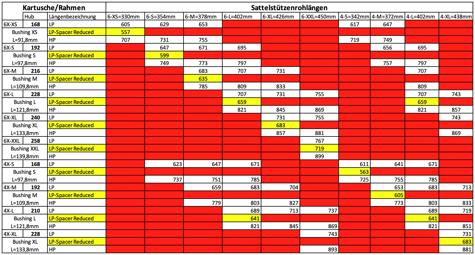

-Kürzen ist bei den neuen NGS2 auch nicht mehr notwendig. Der neue ISPS Standard stellt mehr Verstellweg bei gleichzeitig hoher Einstellbandbreite zur Verfügung. Bei Rotwild gibt es 4 Größen. Die Einstellbanbreite geht von 114 bis 150mm.
Wenn das nicht reicht, kann durch Tausch des Sattelstützenrohrs mehr Auszug erreicht werden. Muss der Sattel weiter runter, können Spacer eingebaut werden.
Hier findet ihr noch alle möglichen Einstellbereiche, Hübe und Konfigurationen mit anderen Rohren wenn wenn die Standardkonfiguration nicht passt.
Die angegeben Höhen beziehen sich auf den Abstand von Trettlager bis Satteloberkante. Wir haben einen durchschnittlichen Sattel mit 40mm Höhe angenommen. Für die Schrittlänge bitte nicht vergessen die Kurbellänge mit einzurechnen.
7572
7574

Wie lang muss die Einstecktiefe bei einer NGS2 in der Größe L sein?
