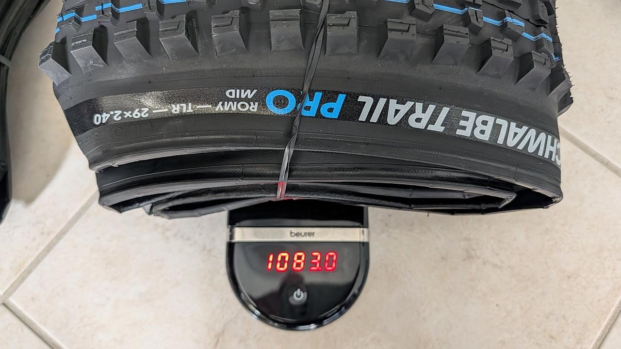

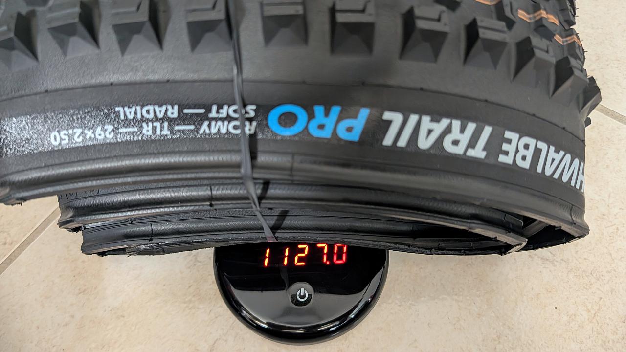

Bei mir sind die Tage Romy Trail Pro Soft Radial in 2,5" und Trail Pro Mid in Diagonal 2,4" angekommen. Gewichte sind ok, der eine trifft ziemlich genau die Angabe, der andere war 30g schwerer.
2,5" Radial ist bei 2 bar an den Stollen knapp 61mm breit, 2,4" Diagonal bei 2 bar knapp 58mm. Evtl tut sich da noch was, grundsätzlich sind mir die 2mm aber total egal. 30er Felge.
Ich hatte noch nen Nobby Super Trail Speedgrip im Keller rumliegen - rein vom begrabbeln her ist die diagonale Trail Pro-Karkasse etwas stabiler, aber weicher und Speedgrip härter als als das neue Mid. Der ist aber schon knapp 1,5 Jahre alt und ggf etwas ausgehärtet.
Nach den ersten 1-2 kurzen Runden bin ich echt angetan vom Reifen - gibt viel Vertrauen und rollt noch ziemlich gut für das gebotene. An Radial muss ich mich gewöhnen, erster Eindruck ist aber sehr gut. Verschleiss, Stärken und Schwächen werden sich die nächsten Monate zeigen.
