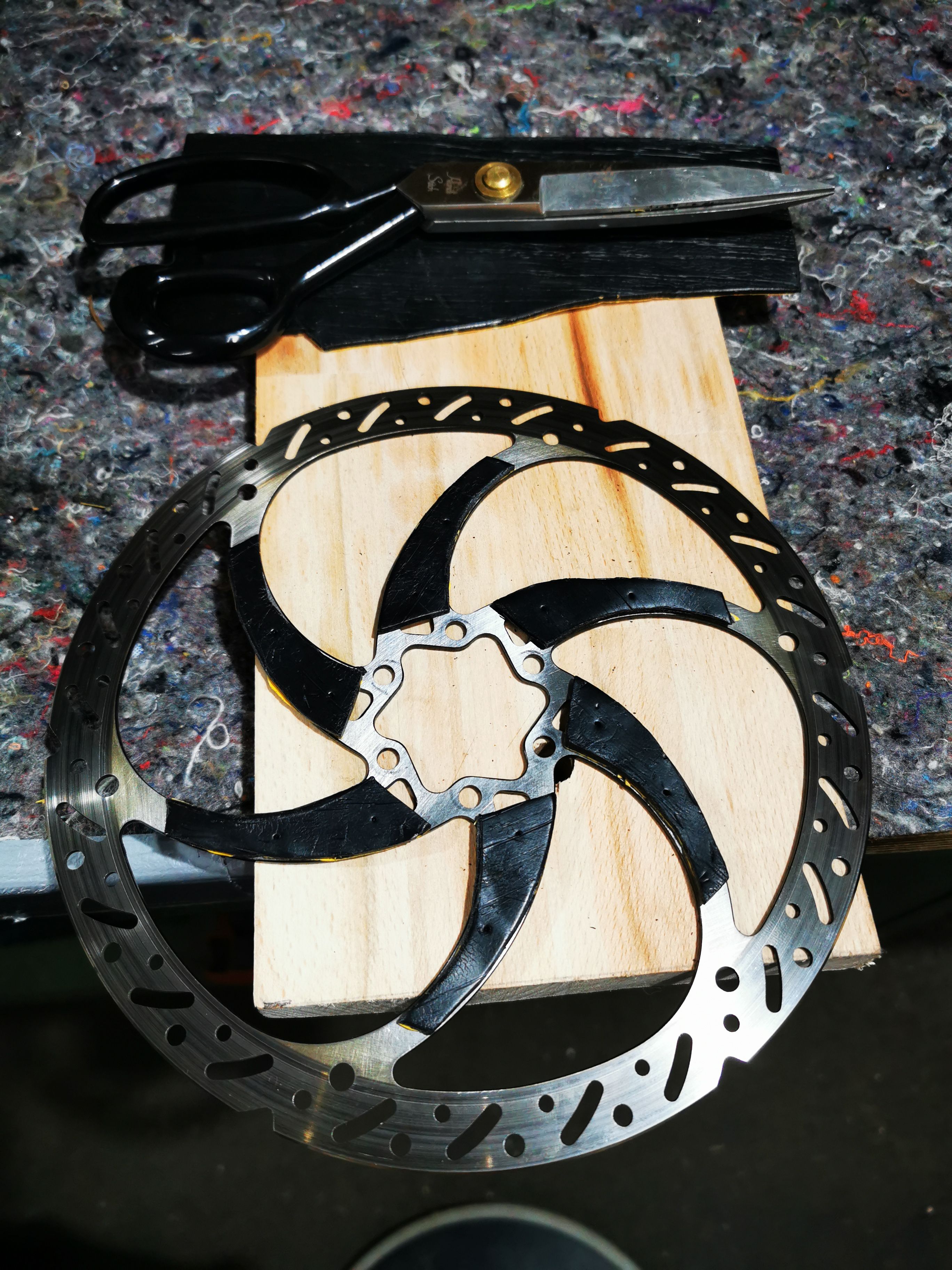

3. Antidröhnsteifen rückseitig an die Bremsscheibe anbringen (mit Abstand zum Reibring sonst schmilzt das Zeug)

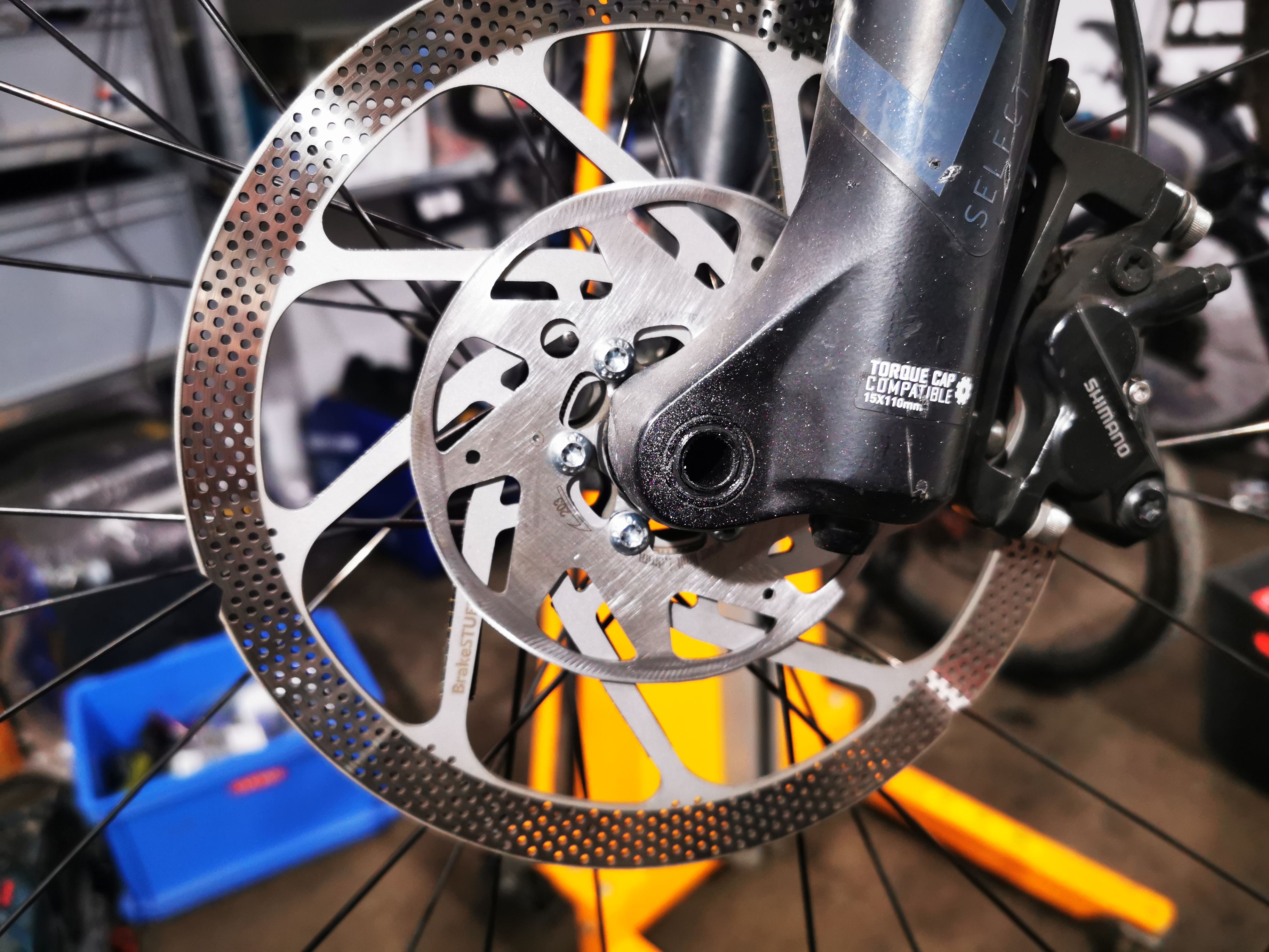

möglichst keine Centerlockadapter verwenden und den Bremssattel mittig zentrieren, die Scheibe auch auf Seitenschlag und Höhenschlag prüfen (Höhenschlag z.B. auch durch Spielraum bei 6Loch Befestigung)
ich selbst habe mein Problem mit einer zusätzlich mitgeschraubten Halteplatte gelöst (zugeschnittene alte MDR-C Scheibe) das geht nur bei 6 Loch Scheiben und war auch knapp (hatte leicht bei Gabel gestreift)

mit geschraubte Versteifungsplatte (alte zugeschnittene 203er MDR-C )
Antidröhnsteifen (Abstand zum Reibring halten sonst schmilzt es)
