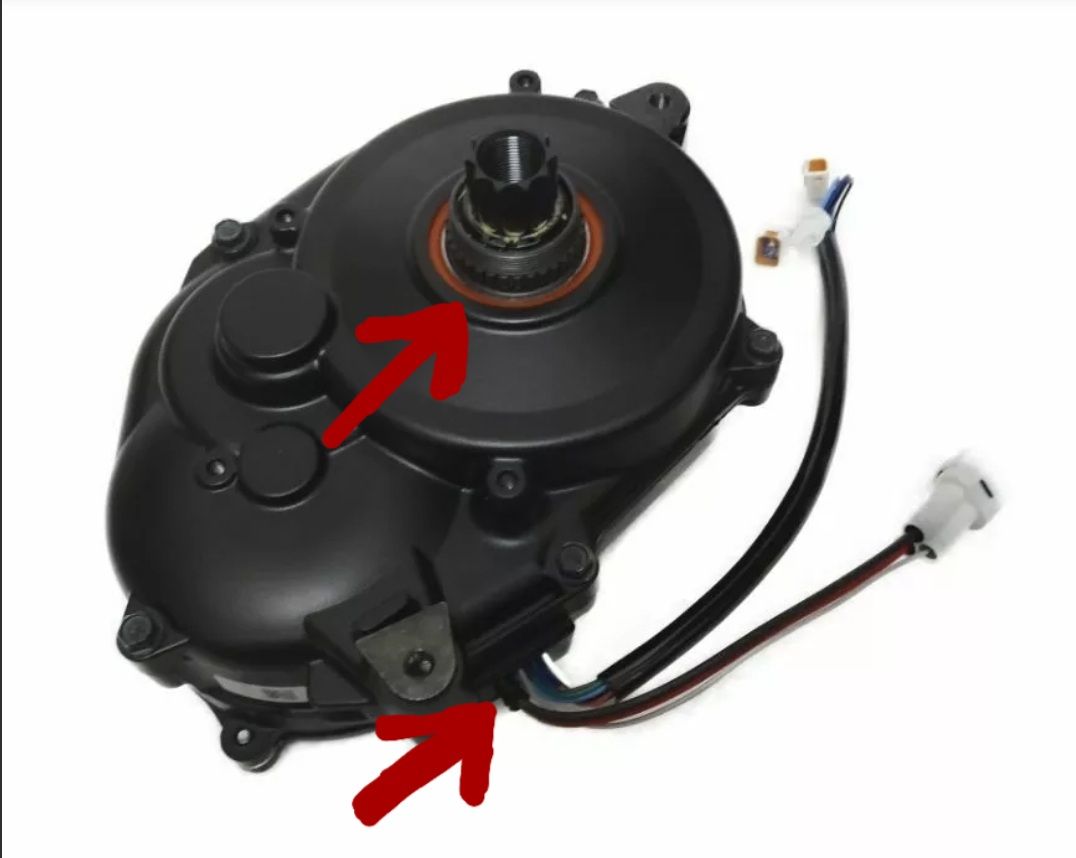

Hallo alle,
ich musste diesen Winter einen meiner PW-X Motoren öffnen, um die Platine zu tauschen.
Grund war eingedrungenes Wasser, das für einigen Trubel bei den Kondensatoren gesorgt hatte.
Hauptproblem sind wohl die Dichtungen am Tretlager, also dort, wo die Achse in den Motor geht.
Hier drang bei mir das Wasser ein.
Eine zweite, empfindliche Stelle ist der Bereich, wo die Kabel aus dem Motorgehäuse treten. Hier kann u. U. das Wasser auch eindringen.
Wasserdichte Elektroantriebe gibt es wohl, allerdings nicht bei eBike Motoren, denn die sind eher spritzwasserdicht.
Nun überlege ich, ob es Möglichkeiten für Endverbraucher, wie mich, gibt, die Motoren unempfindlicher gegen Wasser zu machen.
Dabei denke ich an zusätzliche Manschetten, oder verbesserte Dichtungen.
Gibt es solche Produkte auf dem Markt?
Oder Alternativen?
Danke für Euren Input.

Die beiden Stellen meine ich.
Gefährdeter ist die Achsdichtung.
Der Kabelausgang liegt etwas besser geschützt im Rahmen.
