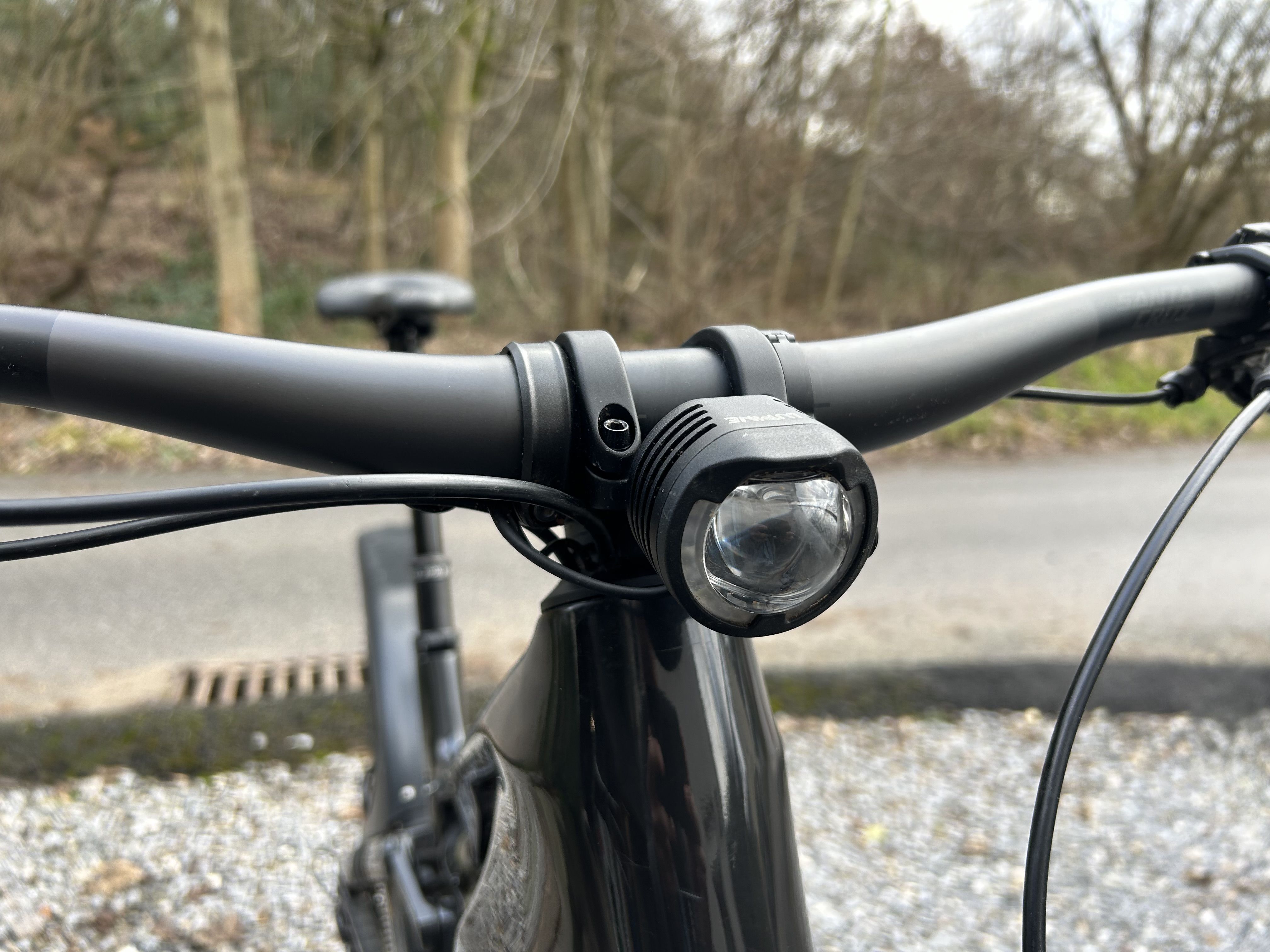

Ich habe auch die SL SF, die SL X geht für mich persönlich optisch nicht. Das sind aber persönliche Vorlieben.
