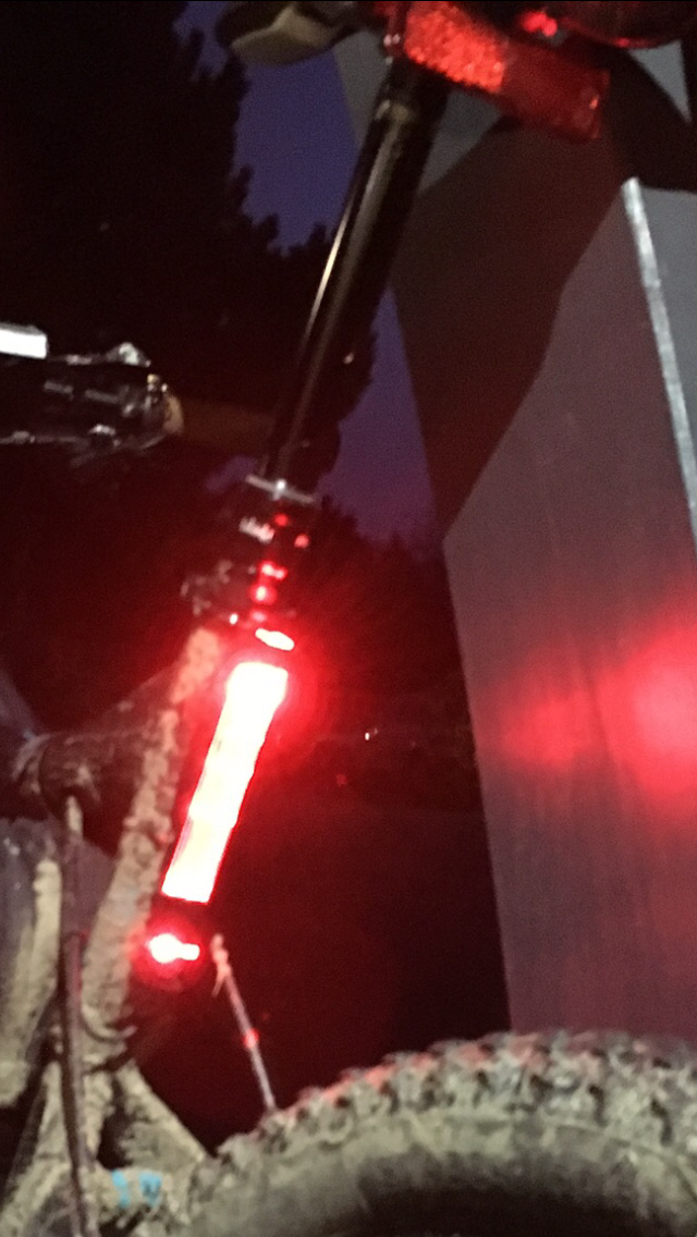

Ich kenne z.B. keine Akkuleuchte mit integrierten Z-Rückstrahler
Ich bin voll Deiner Meinung und verstehe auch nicht, warum die Auswahl so gering ist bzw. kenne ich keine einzige Akku-Rückleuchte mit Z-Reflektor für die Sattelstütze. (Bisher habe ich nur riesige Z-Reflektoren gefunden, aber nix, was sich einigermaßen an einem MTB befestigen kann...)
Eine für mich akzeptable Lösung ist der B+M Klemmhalter für die Sattelstreben und ein Z-Reflektor zur Montage an Gepäckträgern. Damit ist dann aber keine Satteltasche mehr möglich. Aber jederzeit ohne Werkzeug demontierbar.
Halter z.B. hier https://www.bike-components.de/de/busch-mueller/Sattelhalter-fuer-Ruecklicht-p54575/
Wo klein Kläger, da kein Richter. Mir ist es noch nie passiert, dass ich von der Polizei angehalten und meine Leuchte auf Straßenverkehrstauglichkeit geprüft wurde. Ich denke so lange man überhaupt Licht am Rad hat (natürlich nicht über- oder unterdimensioniert), muss man schon auf einen sehr schlecht gelaunten Vertreter treffen, um ein Bußgeld latzen zu müssen.
@HaiRaider66 Am MTB habe ich keinen Gepäckträger und an der Sattelstütze ist wg. Dropper-Post auch kaum Platz, schon gar nicht für diesen riesengroßen Klemmhalter. Ich habe ein kleines Rücklicht mit integriertem Reflektor an der Sattelklemmung befestigt, hat natürlich kein Z....
@Malfurion Bußgeld ist das eine, schlimmer dürfte es aber werden, in der Dämmerung in einen Unfall verwickelt zu werden und dann vielleicht noch eine (Teil)schuld zu bekommen, weil die Beleuchtung nicht StVZO konform war und man (natürlich nur) darum “nicht gesehen“ wurde etc.pp.
@xraycer Z-Größe: Ob’s da eine Vorgabe gibt, weiß ich gar nicht, ich habe bisher aber nur große, rechteckige Reflektoren mit Z Kennzeichnung gesehen, die an keine Strebe oder Sattelstütze passen, allenfalls eben an Gepäckträger.

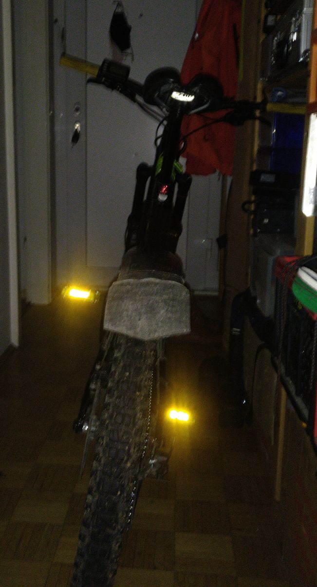

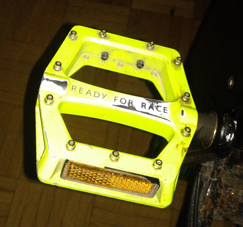

...oder hübsche Plattformpedale bei denen man die Rückstrahler an der Achse angebracht hat, weil sie da im Gelände am besten geschützt sind, der „Käfig“ ist aus Gewichtsgründen sowieso ausgefräst, da sollte die Rückstrahlwirkung ausreichend gegeben sein. Alles was am Markt ist, sieht am Rad immer wie dran gespaxt aus.
Die gibt es aber. Rückstrahler versenkt und hhaben bisher jeden Rempler weggesteckt.
