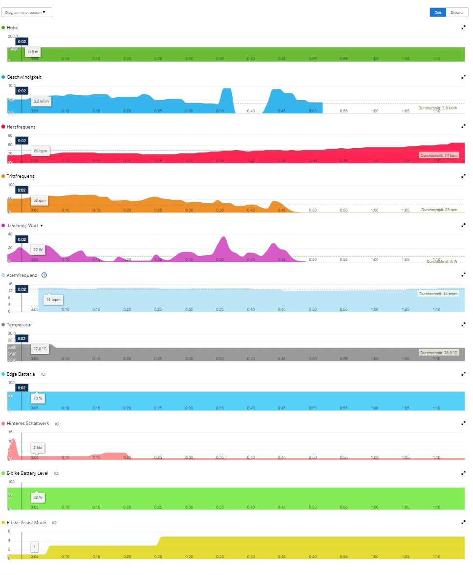

Inspiriert durch dieses Thema. Hab ich ein wenig geforscht welche Möglichkeiten es gibt die Levo Daten am Garmin Edge anzeigen / loggen zu lassen. Ich bin dann auf folgende Datenfelder gestossen:
Edge Part A
Edge Part B
Der Entwickler hat mir noch den Tip für folgendes Datenfeld gegeben:
Ebike Field

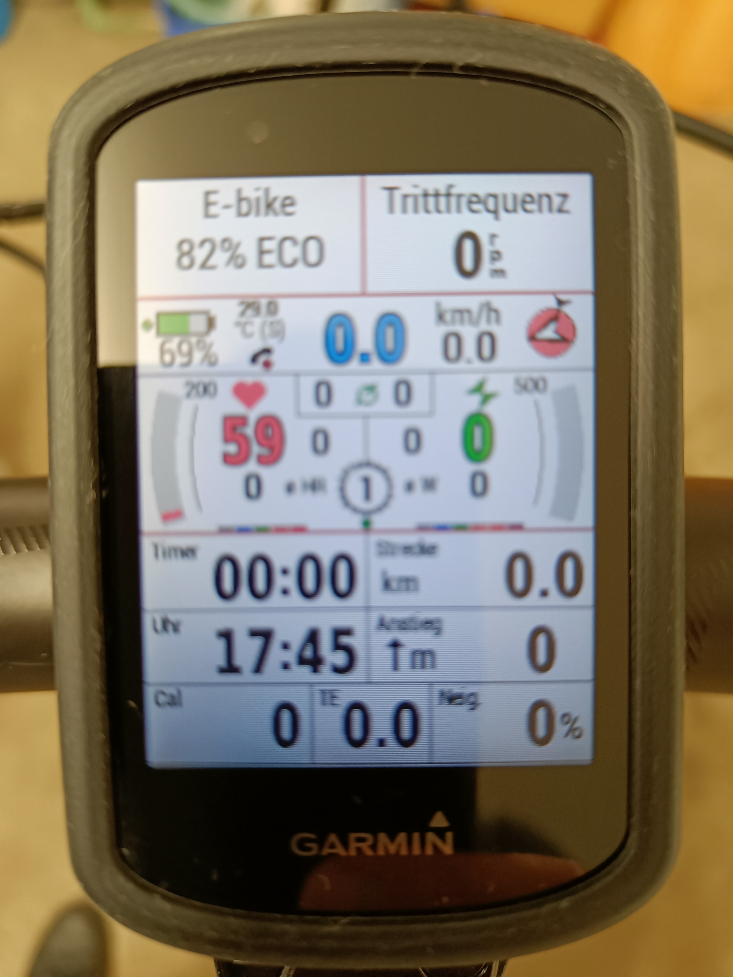

Das Ganze sieht dann auf dem Edge 530 so aus:
Im Detail etwas klein aber die relevanten Daten kann man noch ganz gut ablesen. Interessant ist jetzt eigentlich das zustätztlich noch der aktuelle Gang, die Unterstützungsstufe und Akku % geloggt werden:
Hmh aber du brauchst doch dafür gar keine „Drittanbieter“ Sachen
Einfach die Sensoren hinzufügen vom Levo, Datenfelder nach Wunsch konfigurieren und gut. Das Levo wirft alles aus was so möglich ist, inkl. eigene Leistung.
Bis zu 10 Felder pro Seite sind möglich
Habe auch den 530

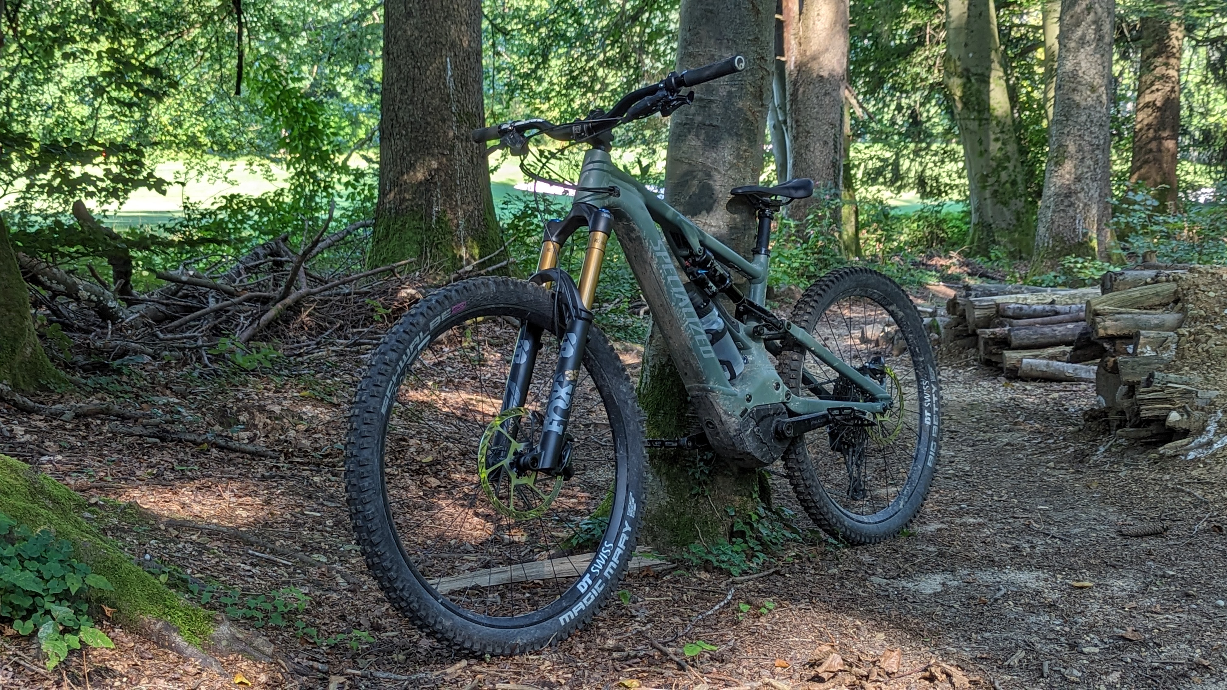

Endlich sieht es etwas hübsch aus... neu ist die matte Gabel.
Der Umstieg von 160mm auf 170mm an der Gabel ist tatsächlich direkt spürbar.
Ich weiß nur noch nicht, ob ich die 10mm mehr gut finde. Hatte mich auf der 160er anscheinend ganz gut eingegrooved...
Ok, es ist ja auch eine andere Gabel. Vielleicht liegts auch nur am nicht ganz identischen Setup.
Spacerposition beibehalten oder Vorbau runter setzen gegenüber der 160er? Was meint ihr?
