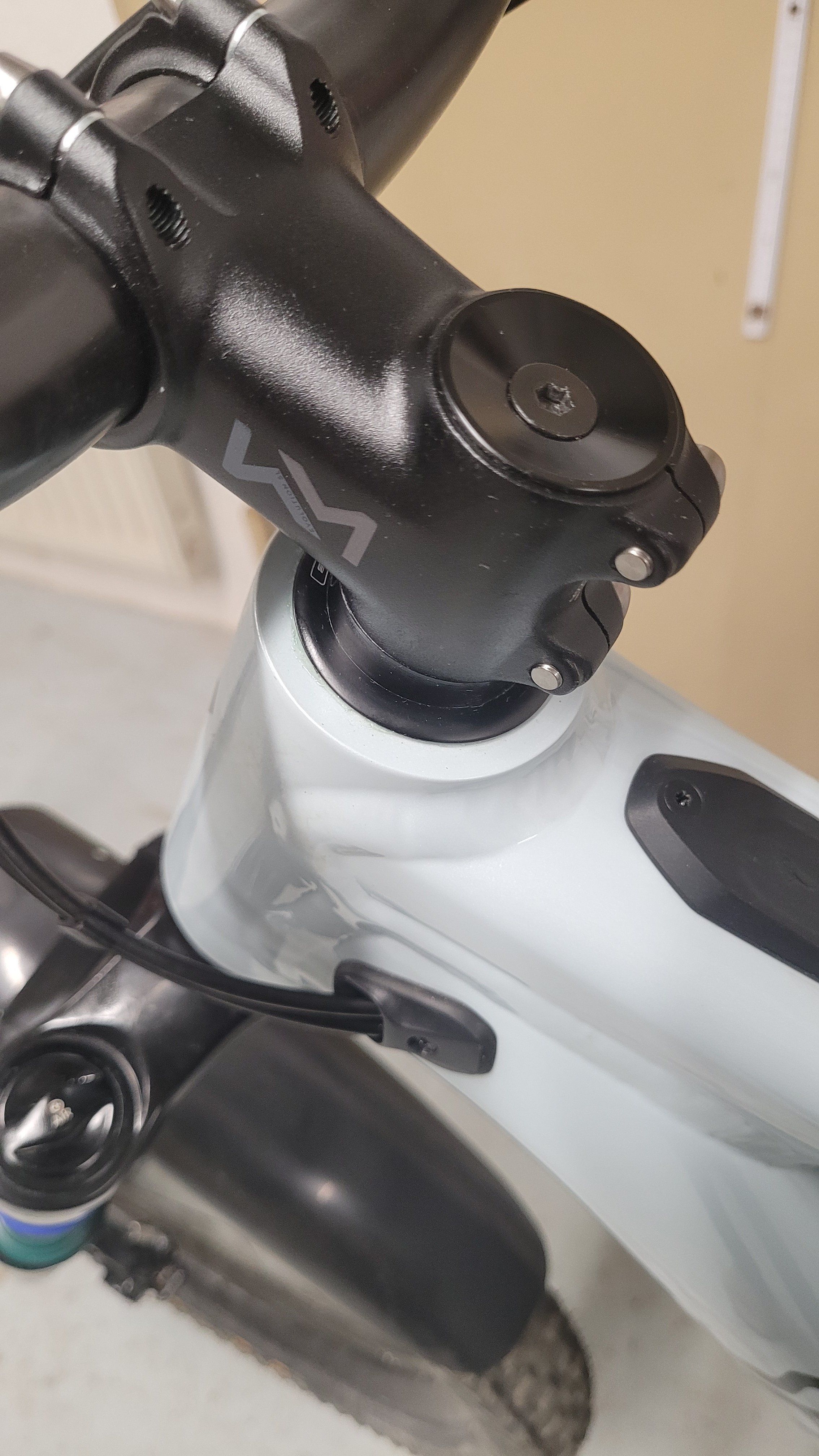

Hallo, ich habe gestern ein Levo Gen3 (2022) Alu in S3 aufgebaut. Oben im Lenkkopf ist nur das obere Lager eingelegt, keine Steuersatzlagerschale. Ich kenne die großen zentrischen und exzentrischen Lagerschalen von meinem Stumpjumper evo. Specialized wirbt ja auch extra mit dem verstellbaren Lenkwinkel am Gen3.
Kann da Jemand Licht ins Dunkle bringen, wie sah das bei euren '22er Alu Levos aus ?
Gruß projekt
Hallo, ich habe gestern ein Levo Gen3 (2022) Alu in S3 aufgebaut. Als obere Steuersatzlagerschale ist aber nur eine kleine, zentrische eingebaut. Ich kenne die großen zentrischen und exzentrischen Lagerschalen von meinem Stumpjumper evo. Specialized wirbt ja auch extra mit dem verstellbaren Lenkwinkel am Gen3.
Gruß projekt
Mach mal ein Foto bitte. Ich glaube aber, dass das Basismodell keine einstellbare Steuersatz Schale hat.
