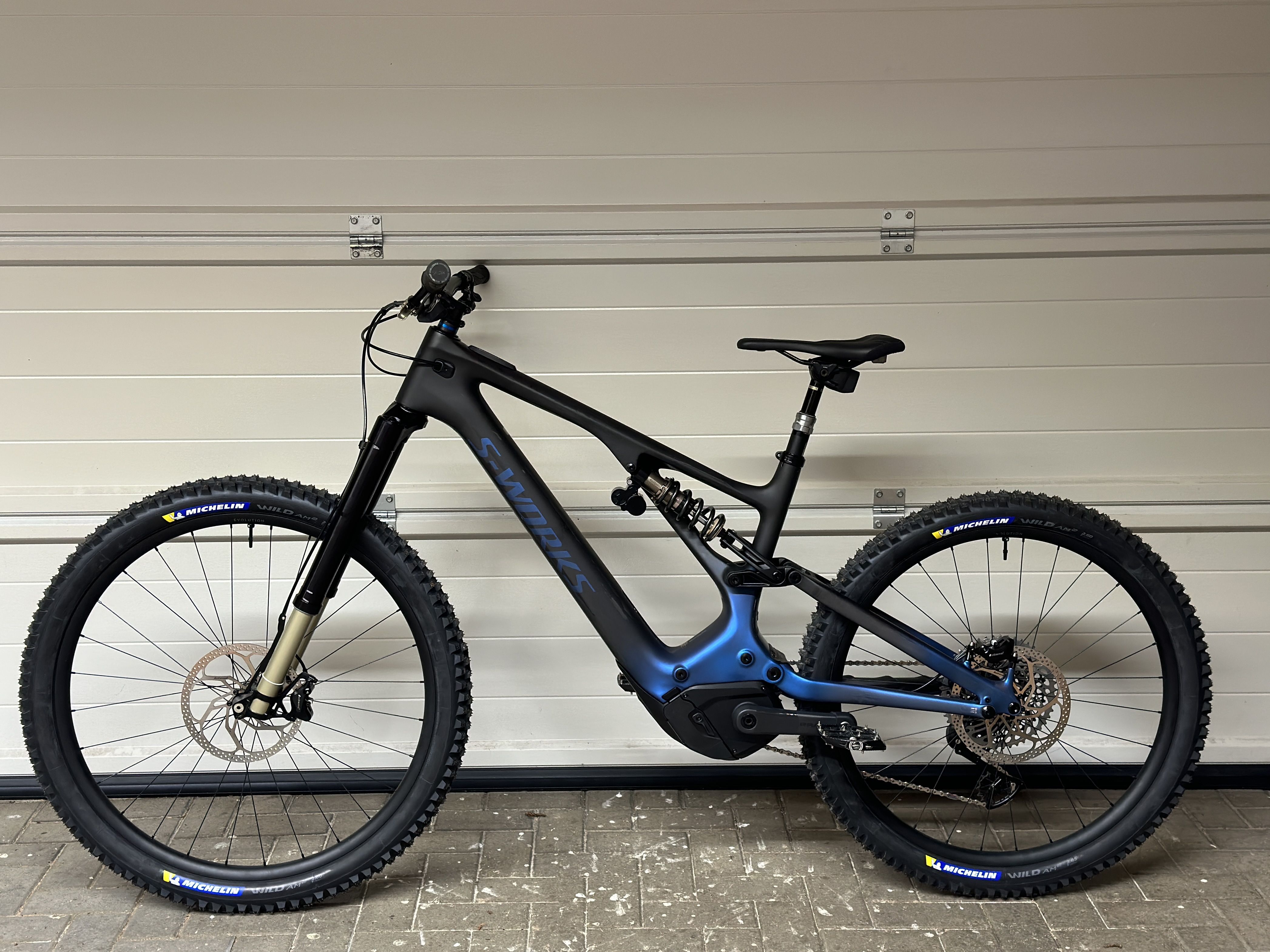

Moin,
ich fahre ein Expert in S3 mit der original 150mm Sattelstütze. Ich würde gern auf die Reverb AXS upgraden. Laut Doku (Link) müsste bei einer Sitzhöhe (A) von ~270mm die 170mm Reverb passen. Gibt´s hier Erfahrungswerte ?
36er Rythm raus, neue aktuelle Lyrik rein, was für ein genuss, ein geute Wahl für mich!
Gruss
Norbert

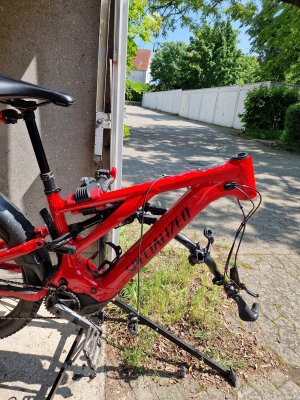

Bin ja noch auf der suche nach dem klappern. Der Fox X2 ist mir da ins Auge gefallen.
Wenn ich den Hebel auf „Firm“ stelle klappert der?! Also wenn ich dann leicht Wippe klappert es. Ich fahre zwar immer in der anderen Einstellung aber ist das normal (blauer Hebel Richtung Oberrohr gestellt) ?
Darf ich fragen wozu die 36 nicht in der lage war an deinem Touren Rad?
mein Tourenrad ist ein anderes.
Das TurboLevo wird im Moment nur ein wenig Zweckentfremdet
und nein ich sage da nichts mehr zu, hab ich schon mehrfach geschrieben was mich an der Gabel stört
Gruss
Norbert
Ich habe mal ein Video aufgenommen, ist das bei Euch auch so?
Ich Hirn, meine Frau fährt ein 2020 Levo, der Dämpfer sollte eigentlich passen.
Am WE baue ich mal um und teste. Ist das geklapper weg, geht der FloatX2 zu Fox, klappert es weiter bleibt er.
