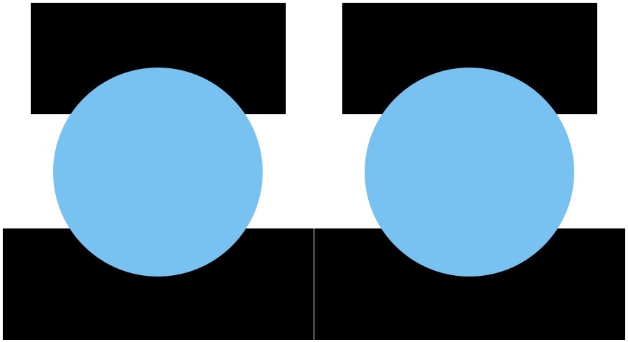

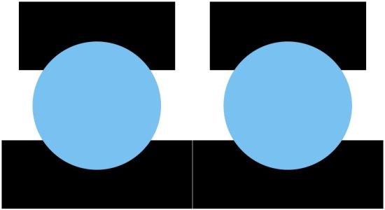

Die Innenringe beider Lager sind immer ein klein wenig breiter als die Außenringe, d.h. Bei zwei Lagern nebeneinander berühren sich die Außenringe nicht. Wenn in der gegebenen Lagersituation die beiden Außenringe aneinander gepresst werden, führt das dazu, dass nur eines der Lager die Last aufnimmt und die Lager gegenseitig verspannt werden. Die kleinen Wälzkörper dieser schmalen Lager könnten damit von vornherein überlastet sein.
Und schon beim Einbau, auch wenn man es korrekt über den Außenring macht, geht die Kraft nicht über beide Außenringe, sondern über Außenring-Wälzkörper-Innenring-Innenring-Wälzkörper-Außenring.
Übertriebene Darstellung:
