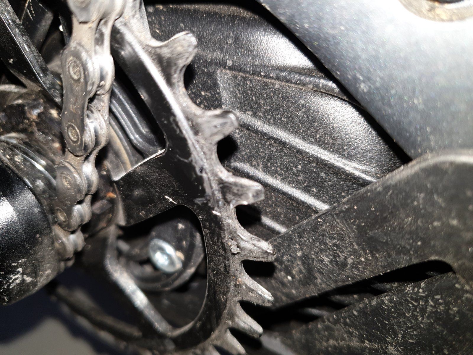

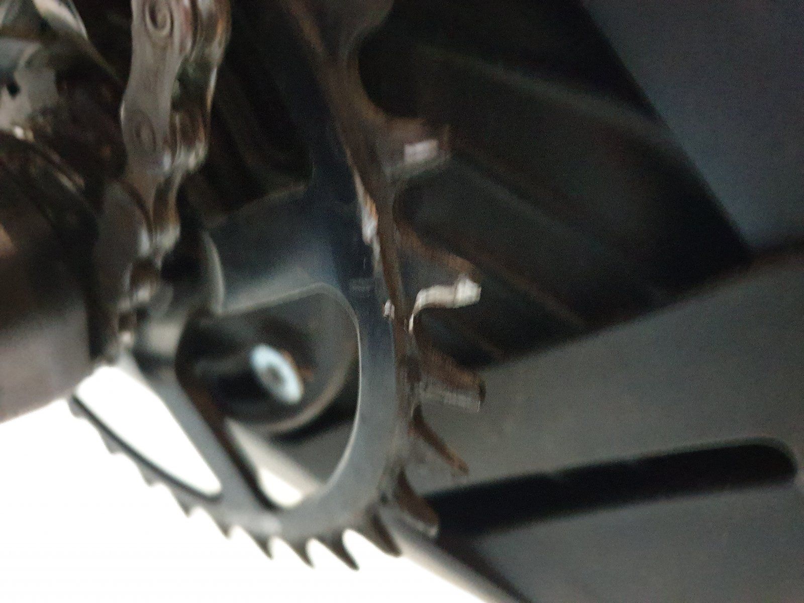

Hab mal n Video gemacht. Bild kommt auch.

Also Kettenblatt schaut für mich ok aus, so weit auf dem Bild erkennbar. Kommt vor, wenn die Kette runterspringt und ist absolut im Rahmen. Du hast ein Narrow-Wide-Kettenblatt. Da sind die Zähne unterschiedlich. Vergleich mal den ausgeschlagenen Zahn mit den übernächsten von der Form her...
Das wackeln haben wir ja auch schon besprochen.. ;)
Was allerdings komisch ist, ist das die Kette so durchhängt. Entweder ist da die Kette zu lang oder eventuell passt die B-Schraube nicht. Könnte es sein, das die Schaltung nicht spannt, weil ggf. die Feder nen Treffer hat.
Die Kette sollte nämlich definitiv gespannt sein.

Die Kette hängt so, seit sie eben abgesprungen ist. Gestern abend bei der letzten Fahrt war noch alles einwandfrei.

Eigentlich verstellt die sich nicht so leicht...oder dir ist die „Nase“ abgebrochen. Zwischen Schaltauge und Schaltwerk sitzt so ein Teil, welches die Feder spannt. Schwer zu beschrieben.
Weil die Feder schaut eigentlich auch OK aus, weil das Schaltwerk noch selbständig nach hinten geht.
Aber wie erwähnt, merkwürdig das fienKette durchhängt. Und ich kann mir nicht vorstellen, das die Kette vom Werk so lange kommt...
