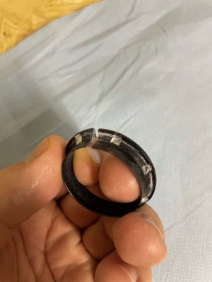

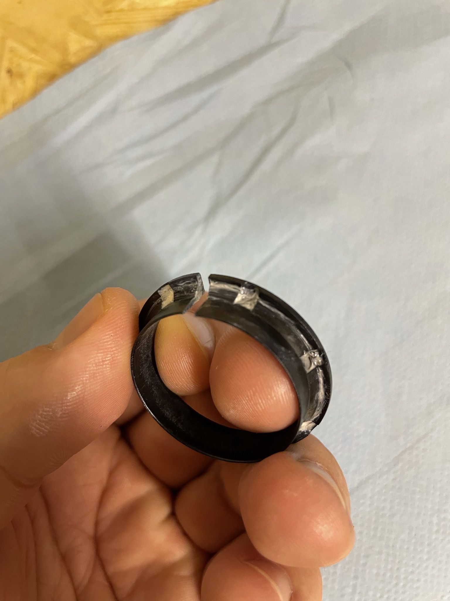

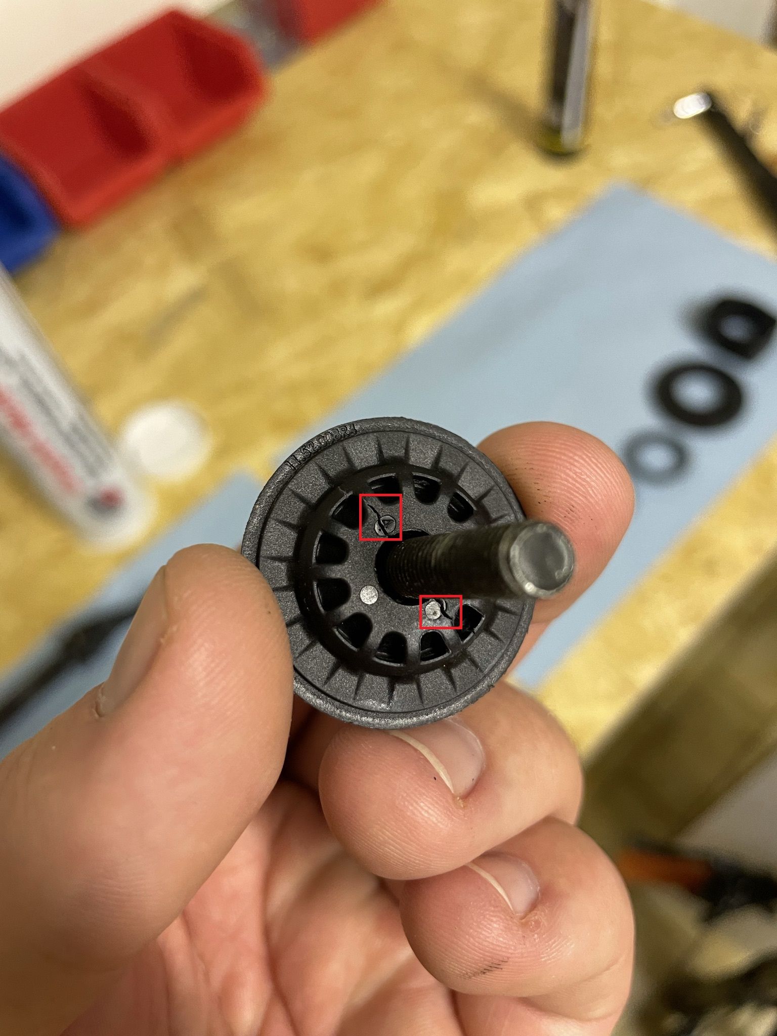

Die Ahead Kappe ist auf beiden Seiten neben der Schraube eingerissen (scheint nur Plastik zu sein) Kann ich hier beliebige Kappen verwenden ? Gerne Alu oder dergleichen.
Ansonsten habe ich keine Beschädigungen feststellen können. Die Lagerabdichtung in Bild zwei ist denke ich so korrekt ?

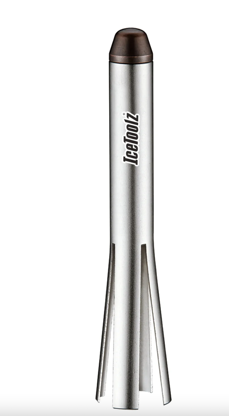

Das kann man entweder mit einem speziellen Austreiber von oben ausschlagen, oder einfach mit einem Rundholz, dass man ringsum einsetzt.
@Pasfeller:

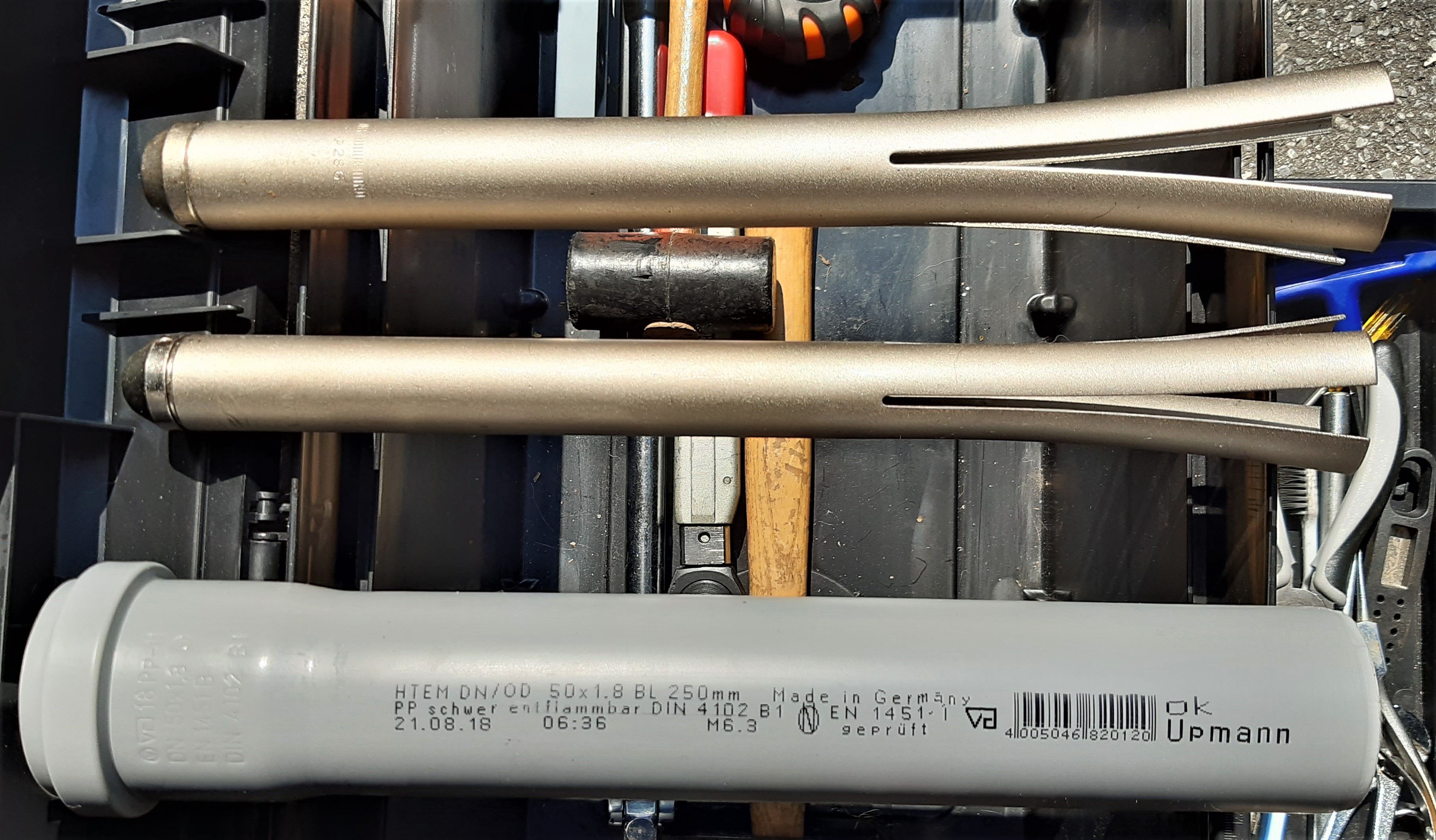

das wäre noch ne Idee. Hab da nur bissel Respekt, da es im Carbonrahmen sitzt und man unten im Lagersitz nur den Äußeren Ring des Lagers und ein Teil der Dichtung von oben sieht. Aber ja vielleicht mal mit nem Kollegen reden der ist Metaller und soll mir da ein Rohr mit entsprechendem Durchmesser abdrehen....dann schlage ich es vorsichtig raus .
Hmm, wie soll das gehen? Das untere Lager ist größer als das Obere. Wie soll da das Rohr aussehen.
Na ja, das ist der spezielle Austreiber, den ich weiter oben erwähnte. Mit dem zu arbeiten erfordert jedoch Übung.
