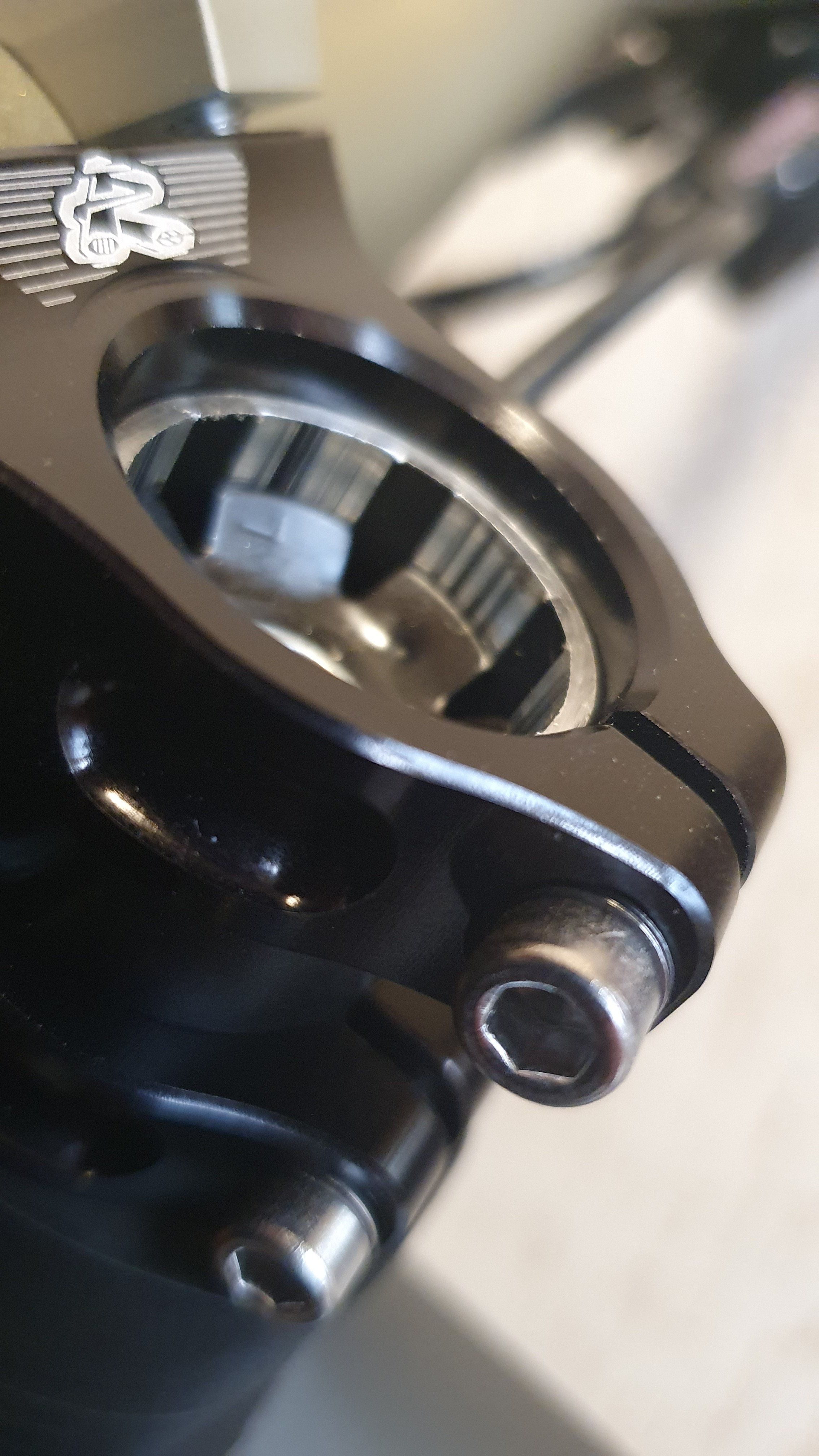

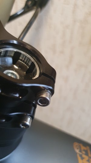

Ein nettes Hallo an euch,
mal ein Anliegen was ihr tun würdet..
Ich bin ja so ein pingeliger... und Sicherheit geht vor Optik.

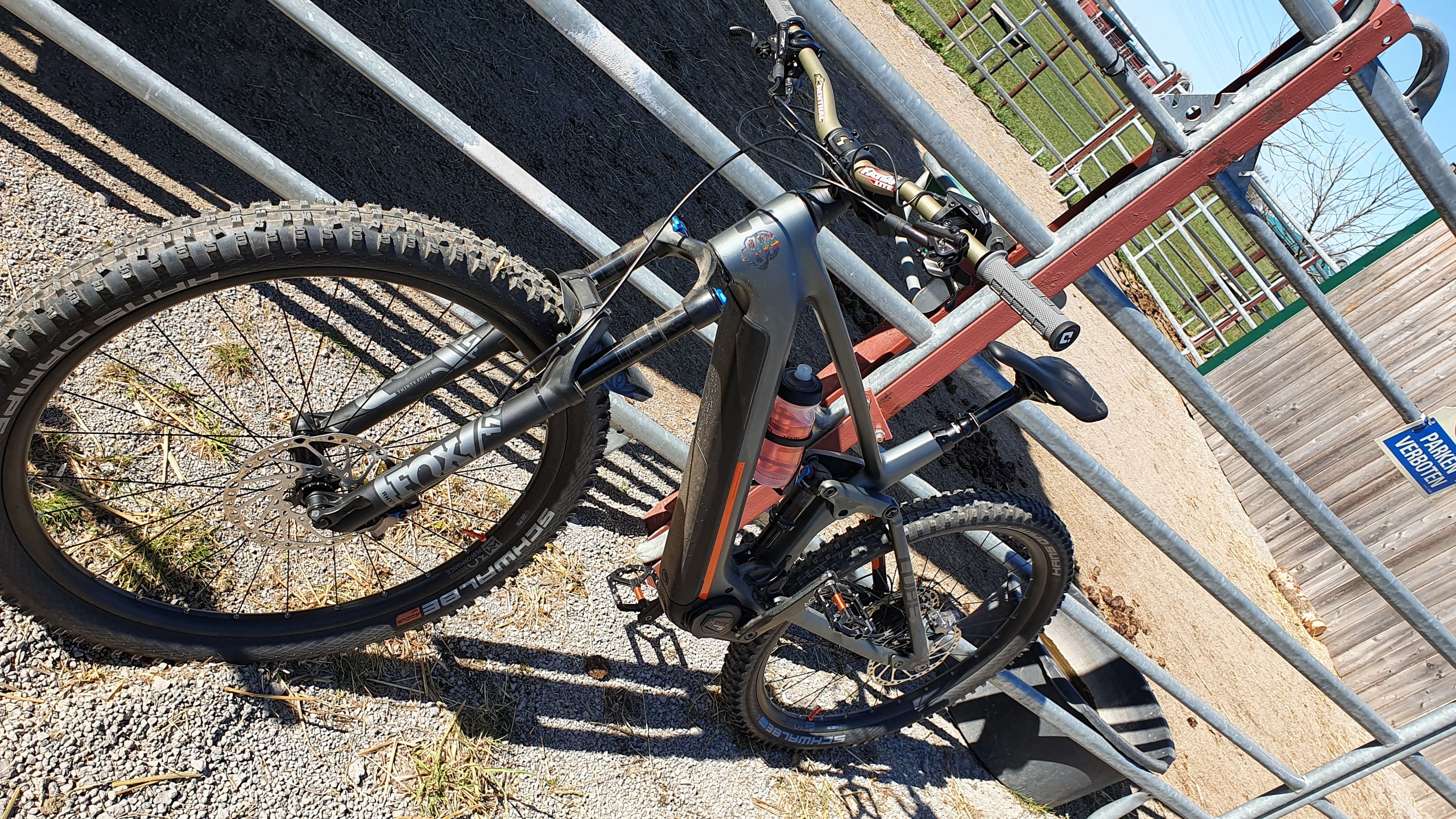

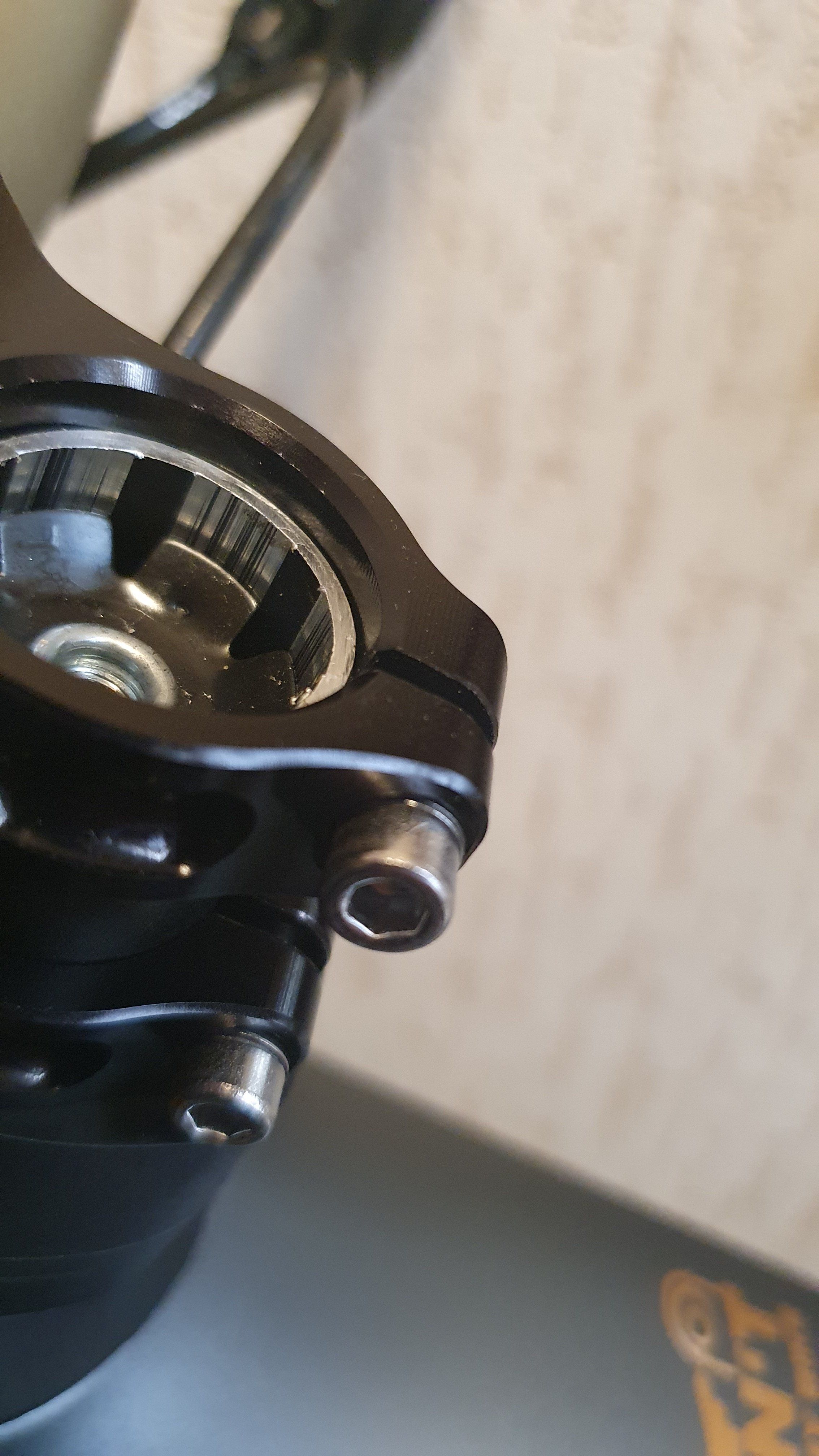

Mein Renthal * Vorbau. Die obere Klemmschraube. Das Gewinde steht ca. 1/4 über den Gabelschaft . Um seine volle Klemmkraft zu entwickeln sollte das ja nicht sein. Da sollte die Schraube sogar noch oberhalb was an Material haben um den gabelschaft zu umschließen.
Ich habe muss ich gestehen auch nicht auf die Klemmhöhe geachtet. Der beträgt 40 mm.
Um es richtig zu machen müsste ich einen 5 mm spacer raus nehmen und den Gabelschaft um ca 3 mm kürzen . Allerdings müsste ich dann einen Lenker mit 40 mm Rise kaufen . Zuviel Aufwand.

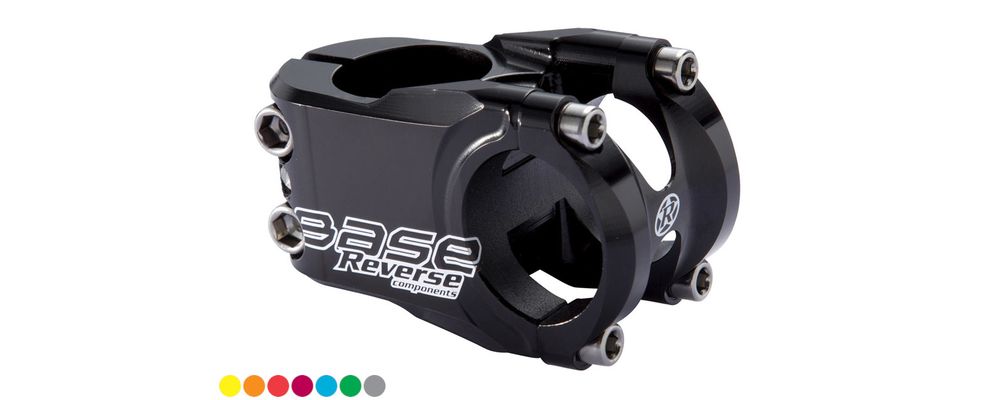

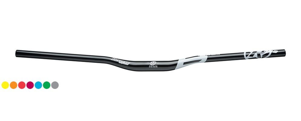

Ich habe jetzt einen Vorbau und Lenker von Reverse . Der Vorbau hat eine Klemmhöhe von 38 mm und sitzt durch dieses gut um den Gabelschaft und die Klemmschrauben sitzen enger zusammen. .
Was würdest ihr sagen . Was wäre das sicherste.

Und das wäre die neue Kombi

Grenzwertig. Selber schreiben Sie max 3mm Gap. Ich würde einen 5mm Spacer rausmachen. Sind eh genug drunter. Falls der Schaft zu lang wird den Spacer drüber setzen.
Danke dir. Hab ich gar nicht gefunden den Link. Ja find es auch Grenzwertig. Das war mein Gedanke, gerade weil auf nem Trail ja auch Kräfte wirken . Danke dir.

Spacer 5mm unten raus, diesen spacer oben drauf, fertig.
Mach da ned rum wegen 5mm rise 🤦‍♂️
Es gibt auch 2mm oder 3mm spacer
Oder den spacer unten 2mm abdrehen.
Immer gleich neues Material kaufen, meine Fresse 🤣

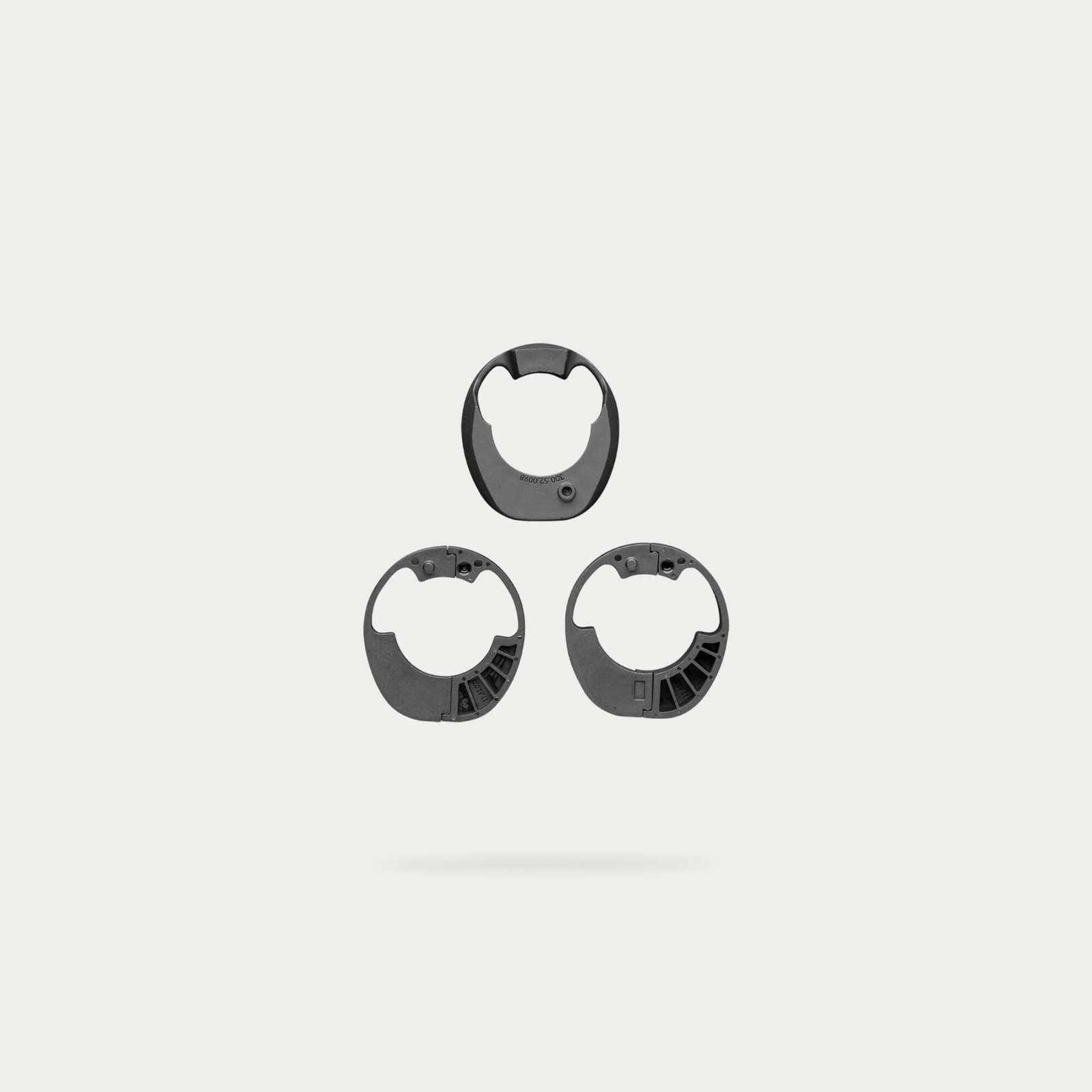

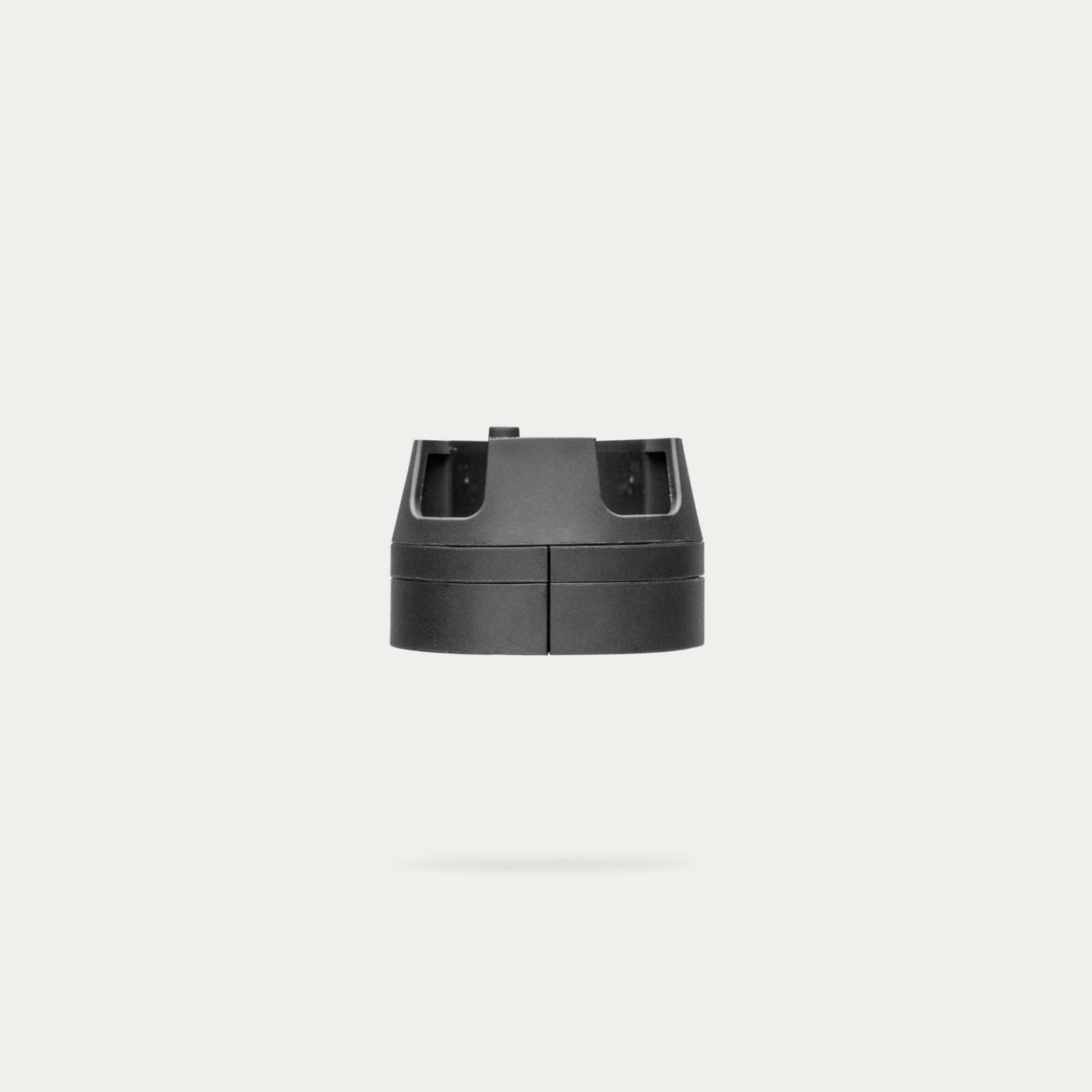

Das Problem . Es sind so Kunststoff Spacer beim neuen Cube

Und leider sind es ovale Spacer. Also mit nach oben setzen geht nicht. Und wie "Sprudler" schon hingewiesen hat. Renthal * sagt Max. 3 mm . Bei mir sind es ca. 5 mm. Wird also auf nen anderen Vorbau wie oben bereits gezeigt hinaus laufen.
Danke euch allen. Sturzfreie Fahrt und genießt das Wetter👍🍀
Das mit der internen Leitungsführung durch die Spacer war mir neu. In dem Fall müsstest du halt oben einen normalen Spacer erwerben und drübersetzen. So fahren viele rum. Auch damit der Schaft komplett durch die Vorbauklemmung reicht.
Wäre auch eine Möglichkeit stimmt. Aber ich denke ich werde den REVERSE Vorbau mit passenden Lenker nehmen. Ist qm einfachsten und passt einfach. Danke Dir trotzdem für den Tipp.

Na ja, über 2mm Schafthöhe wälzt du dich nächtelang schlaflos im Bett, da wird sogar ein neuer Vorbau besorgt, dein Spacerturm unter dem Vorbau lässt dich dagegen völlig kalt. Der gehört im Grunde soweit möglich weg. Fehlende, persönliche Höhe generiert man mit Rise im Lenker. Und schon hast du kein Problem mehr. Dein erster Lösungsweg wäre schon der bessere gewesen. Zuviel Aufwand?
Die meisten Hersteller empfehlen eine Höhe von höchstens 3cm unter dem Vorbau.
