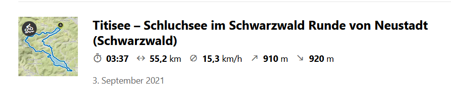

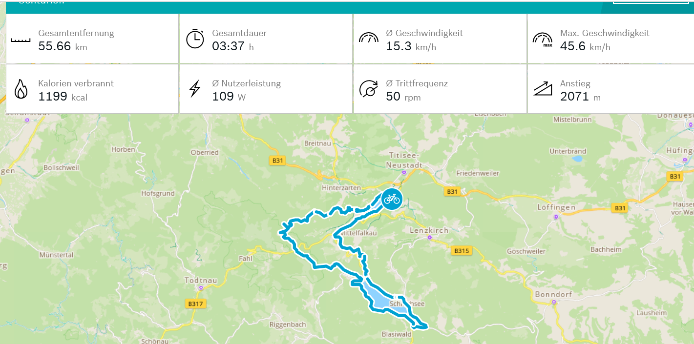

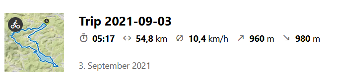

Seit KIOX Update im August jetzt auch Höhenmeterangaben. Aufzeichnung parallel mit komoot.
keine Ahnung, was da gerechnet wird... aber 2000 m Steigung ???
Komoot
Ich habe dann über Bosch ebike connect die Aufzeichnung als GPX-Datei umgewandelt und in Komoot importiert...
Dann lieber keine Anzeige der Höhenmeter...
