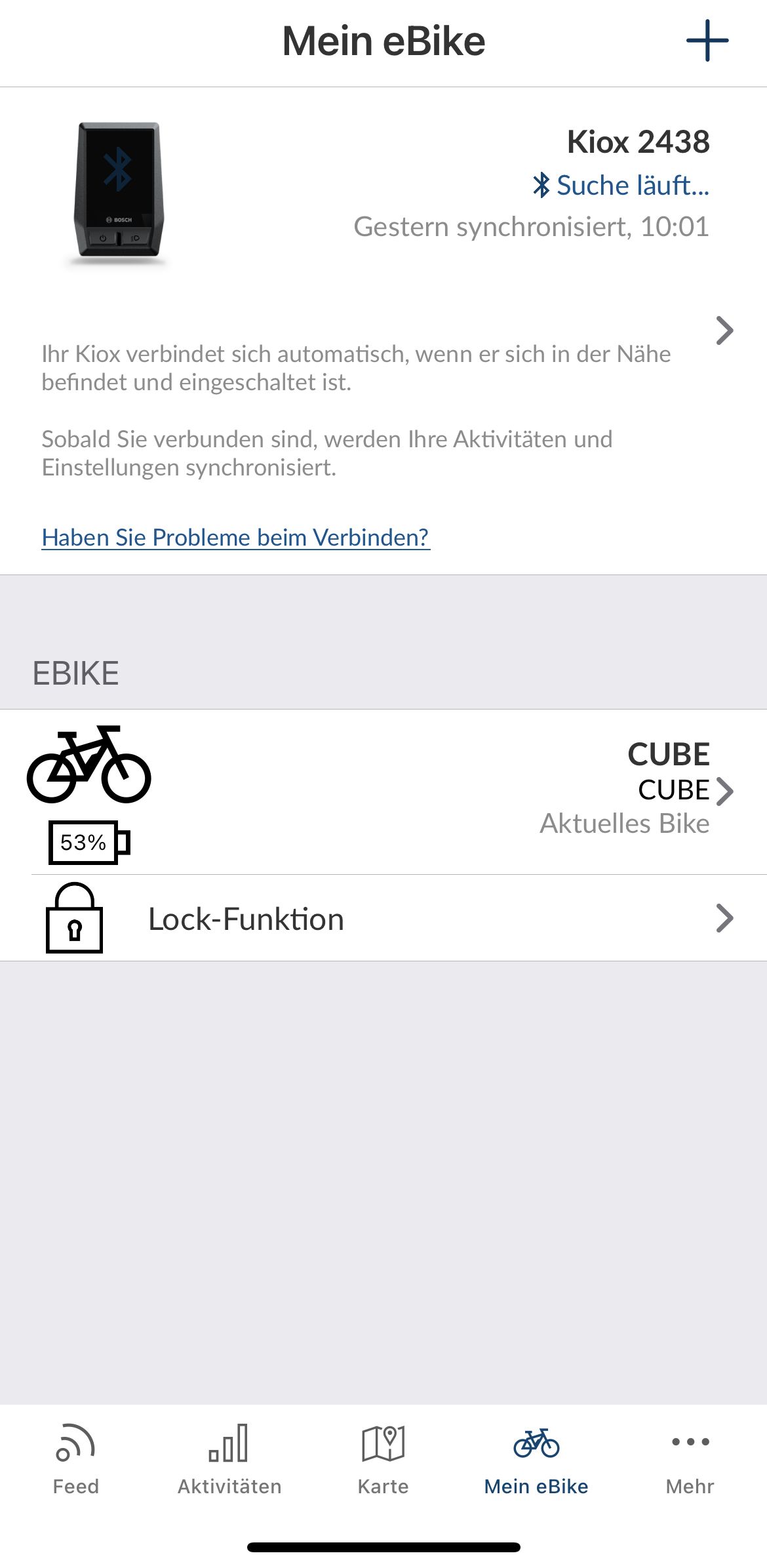

ich habe an meinem Radon ein Kiox dran (gebraucht gekauft). Ich habe alles zurück gesetzt und wenn ich nun das Kiox mit dem Bike und der App verbinde zeigt er mir bei der Einstellung "Mein Bike" ein Cube an? Das kann man manuell nicht ändern oder?
Kann mir jemand weiterhelfen?

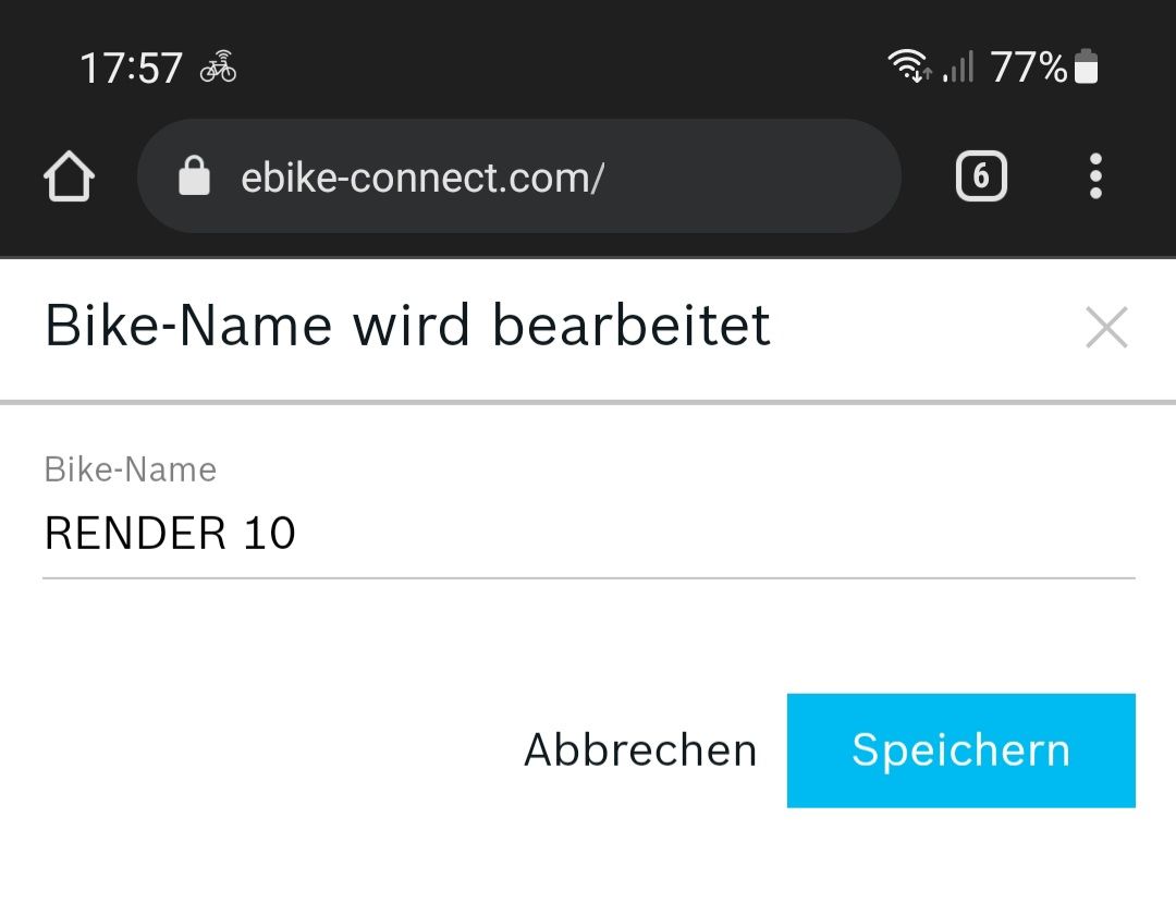

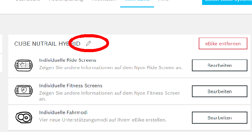

Vermutlich ist, das die Einstellung aus der App.
Verbinde mal das Kiox mit deinem Handy und der Bosch App. Da kannst du unter mein Bike, unter anderem den Namen editieren.
Steht bei dir Cube, wo hier Derby Cycle steht?
Und wenn Du es dann mit Deinem Radon verbindest steht da wieder Cube?

Lies Mal im Render-Faden nach. Ich meine mich zu erinnern, dass das so sein "muss" bzw. nicht geändert werden kann, weil die Fahrräder aus der selben Herstellung kommen.

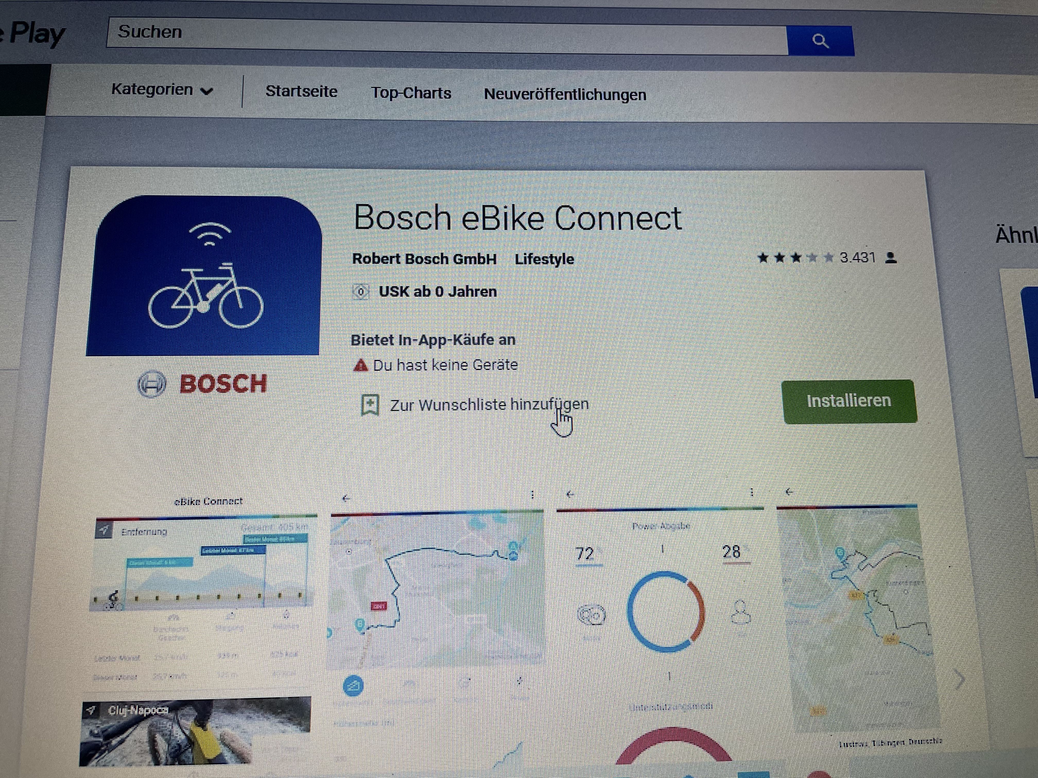

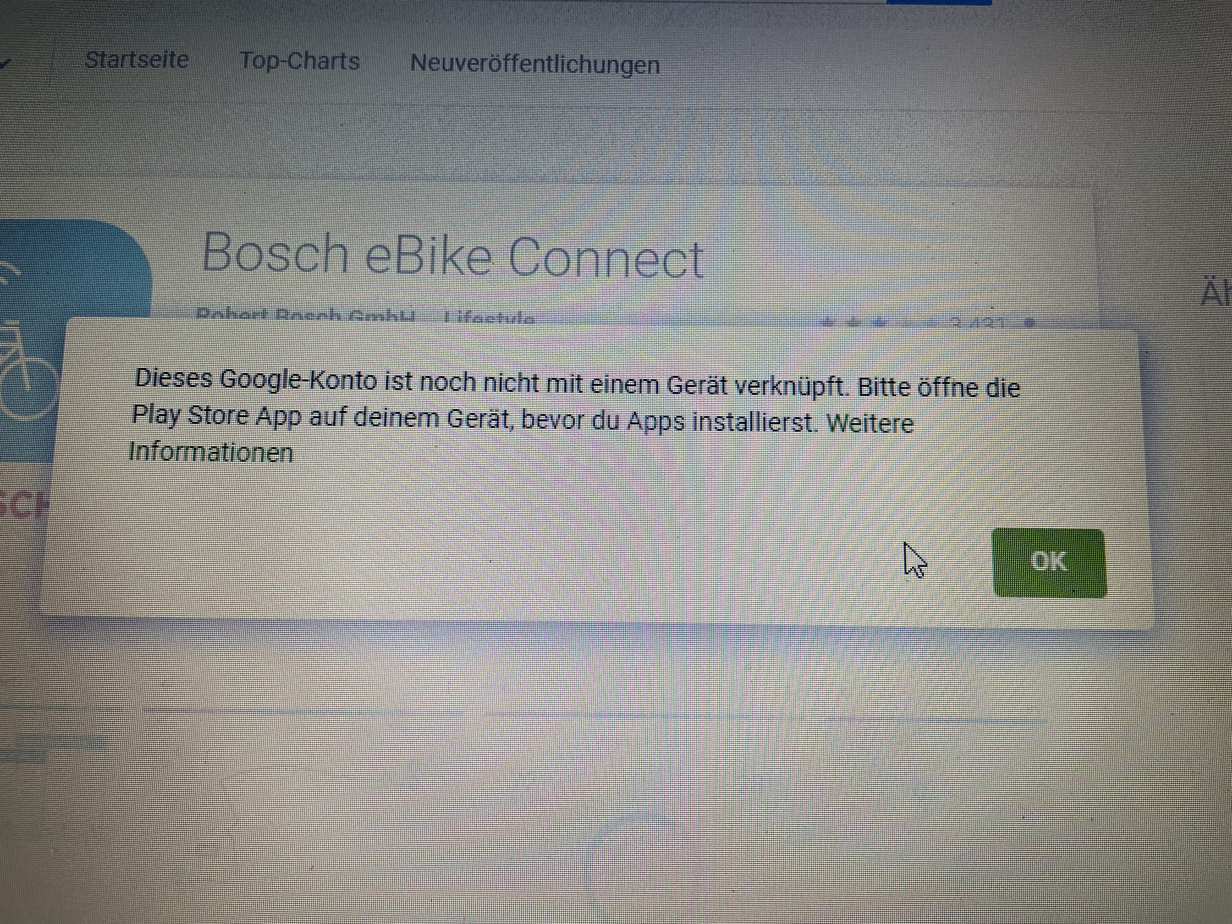

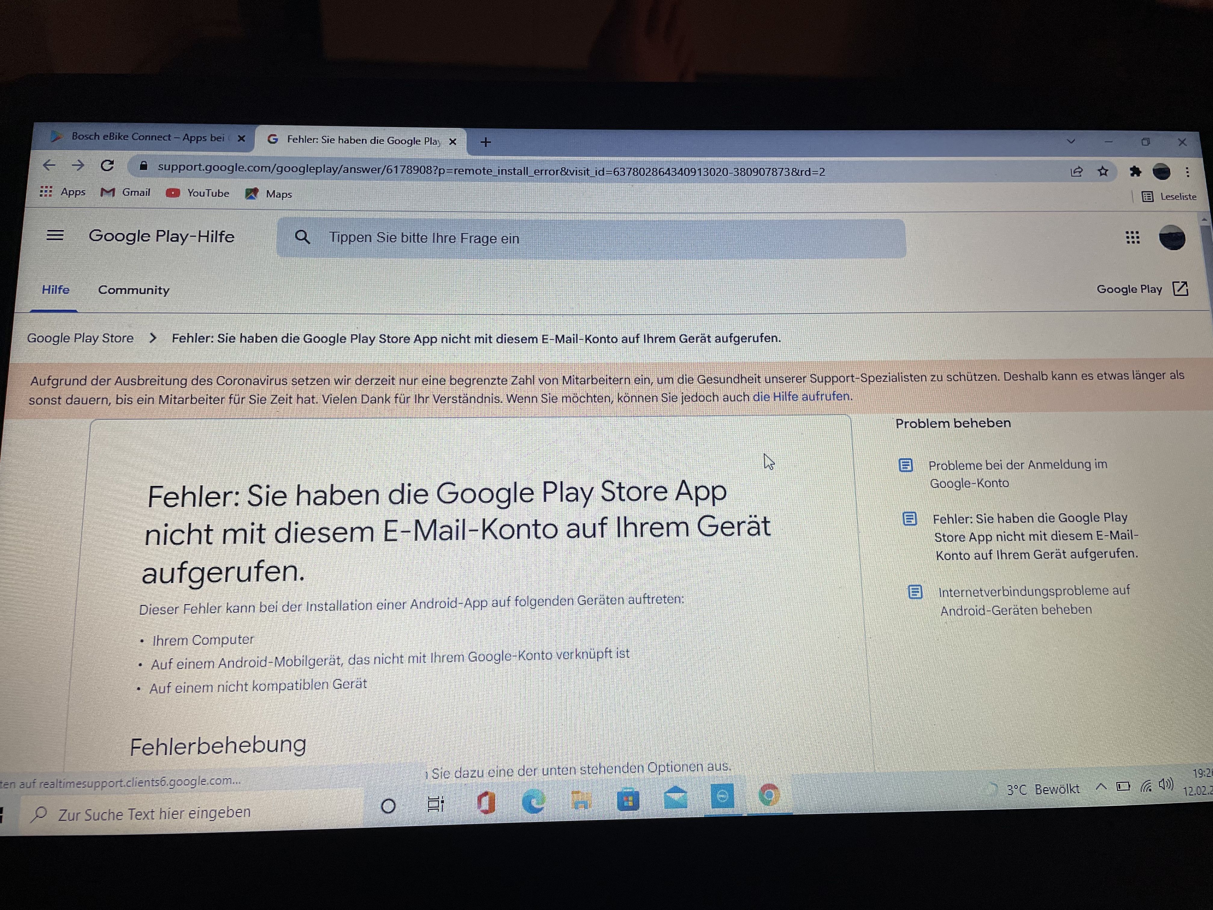

Ich bin zu doof Google play Store auf mein pc zu bekommen 😢🤷🏻‍♂️beziehungsweise die connect app
