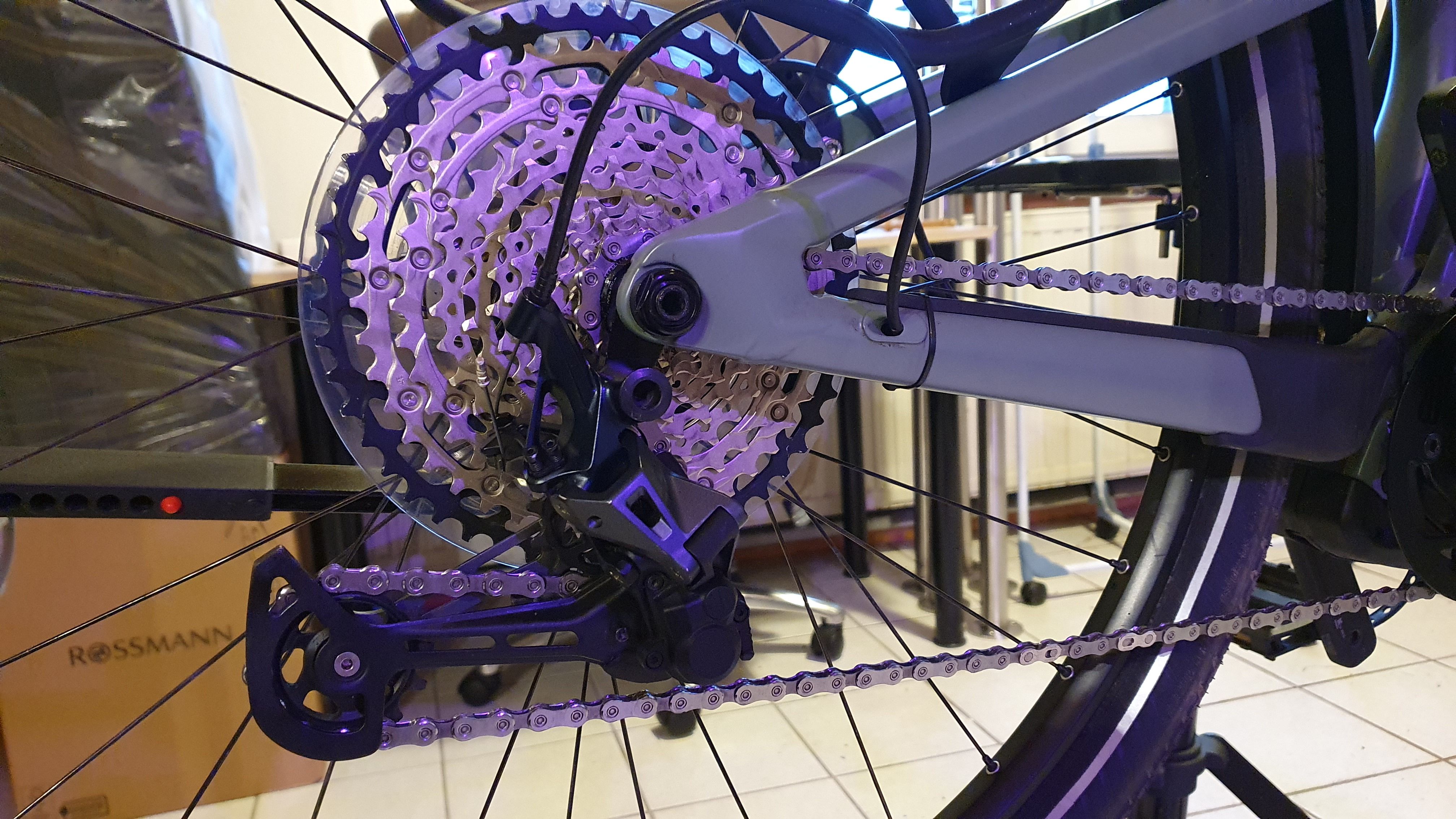

Moin,
nach einem Jahr (bzw. Saison) beläuft sich die Bestellung auf 1 x Ritzel für CS-M9100/M8100/M7100 10-12 Zähne für das 27,5er, dies kommt aber vom Bikepark fahren in Saalbach, da bin ich nur mit dem 27,5er gefahren. Das 29er ist Hauptsächlich in Greenhill / Winterberg / Willingen im Einsatz gewesen und i.O. . Der Downhiller vom Junior mit Sram PG-720 DH, 7 speed 11-25t Kassette i.O. . Alle Ketten haben keine erkennbare Abnutzung.
Schlussfolgerung für mich (Bikeparktage ca. 28) :
Wachs an den Antrieben ist super, die Wahl des Materiales scheint bei den heutigen Antrieben egal zu sein.
Grüße & eine sportliche Saison, Jonny
