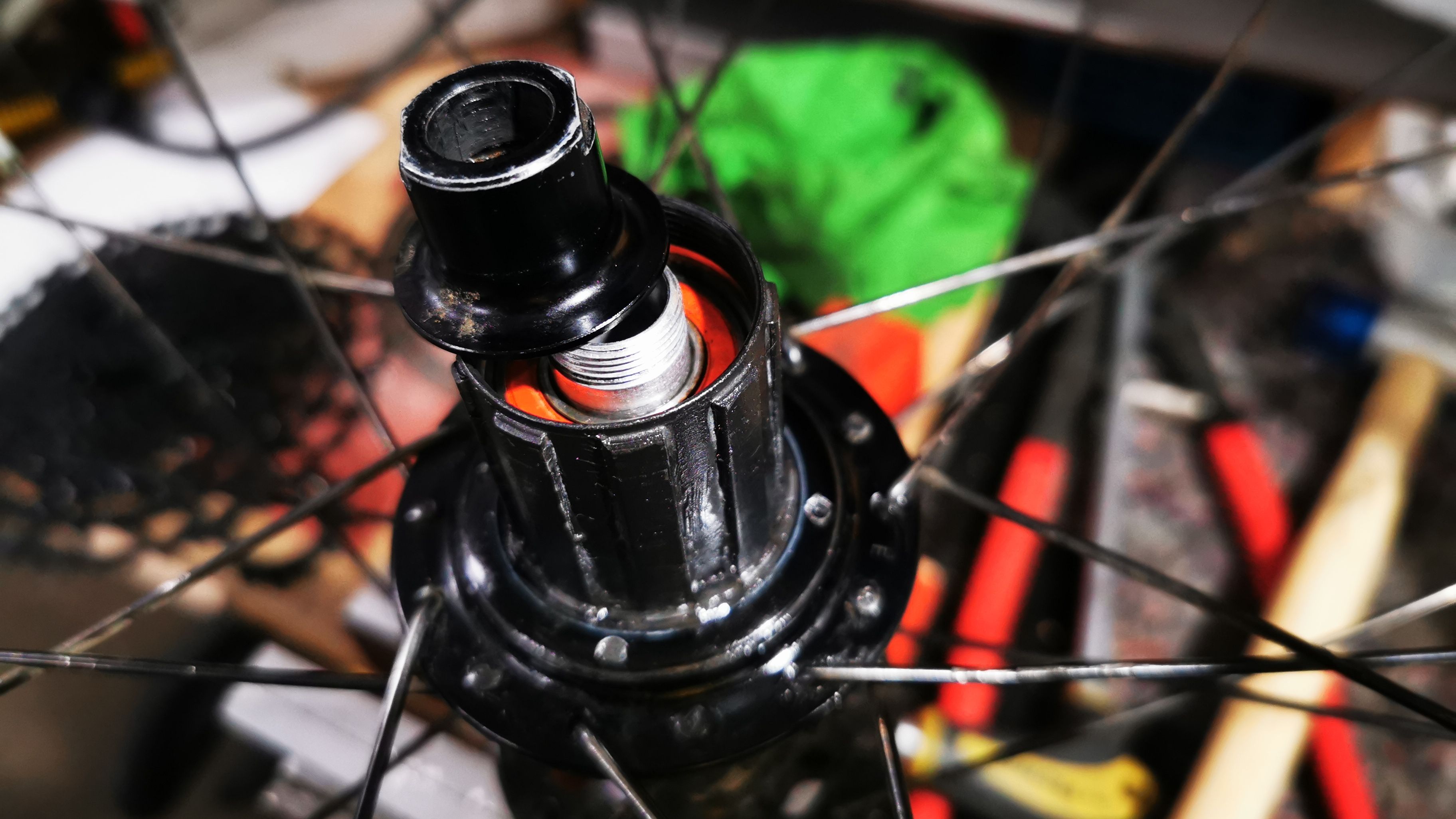

da ich gerade an meinem zweiten Laufrad den Freilauf abgebaut und mit viel Fett voll gestopft hab (mag das laute schnarren nicht) hab ich mal bei meiner Kassette getestet (Levo2020)
bei mir ist kein Spiel an Freilauf und Kassette
es war aber auch bei meinem Levo zwischendurch der Freillauf mal locker, der Befestigungsring (Linksgewinde) hatte sich gelöst (siehe Bild)
wenn der Verschluss nur leicht locker ist könnte es schon sein dass es im eingebauten Zustand kein Spiel mehr hat da es den Befestigungsring nach innen gegen den Freilauf drückt
ich würde bei ausgebauten Laufrad mal schauen ob der Verschlussring vom Freilauf fest sitzt und ob die Kassette richtig angezogen ist

Verschluss von meinem Levo Freilauf (Linksgewinde)
nach Freilauf fetten / Freilauf und Kassette haben kein Spiel
