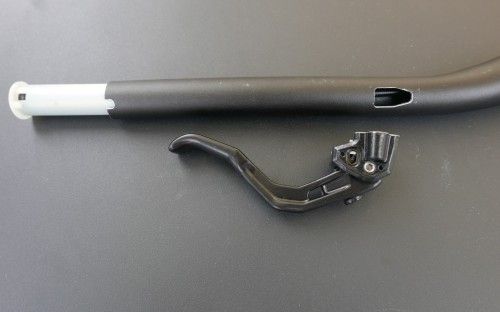

Ja das ist generell ein Problem. Auch mit dem Magura MCI (da MUSS gebohrt werden). Das passt du ein mal auf deine Ergonomie an und dann ist mit Spielraum nix mehr.

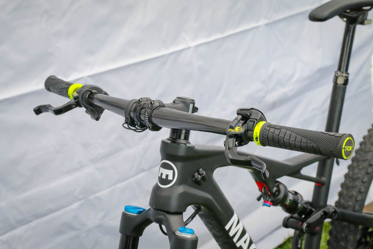

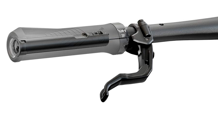

Man sieht hier z.B. auch noch ein zusätzliches Loch für deinen DI2 Trigger. Gut an einem Prototyp kann man auch mal rumbohren, der dient ja zur Veranschaulichung.
  • Magura-integrated-brake-lever-concept-concealed-master-cylinder-handlebar-Sea-Otter-2019-Biker...jpg
