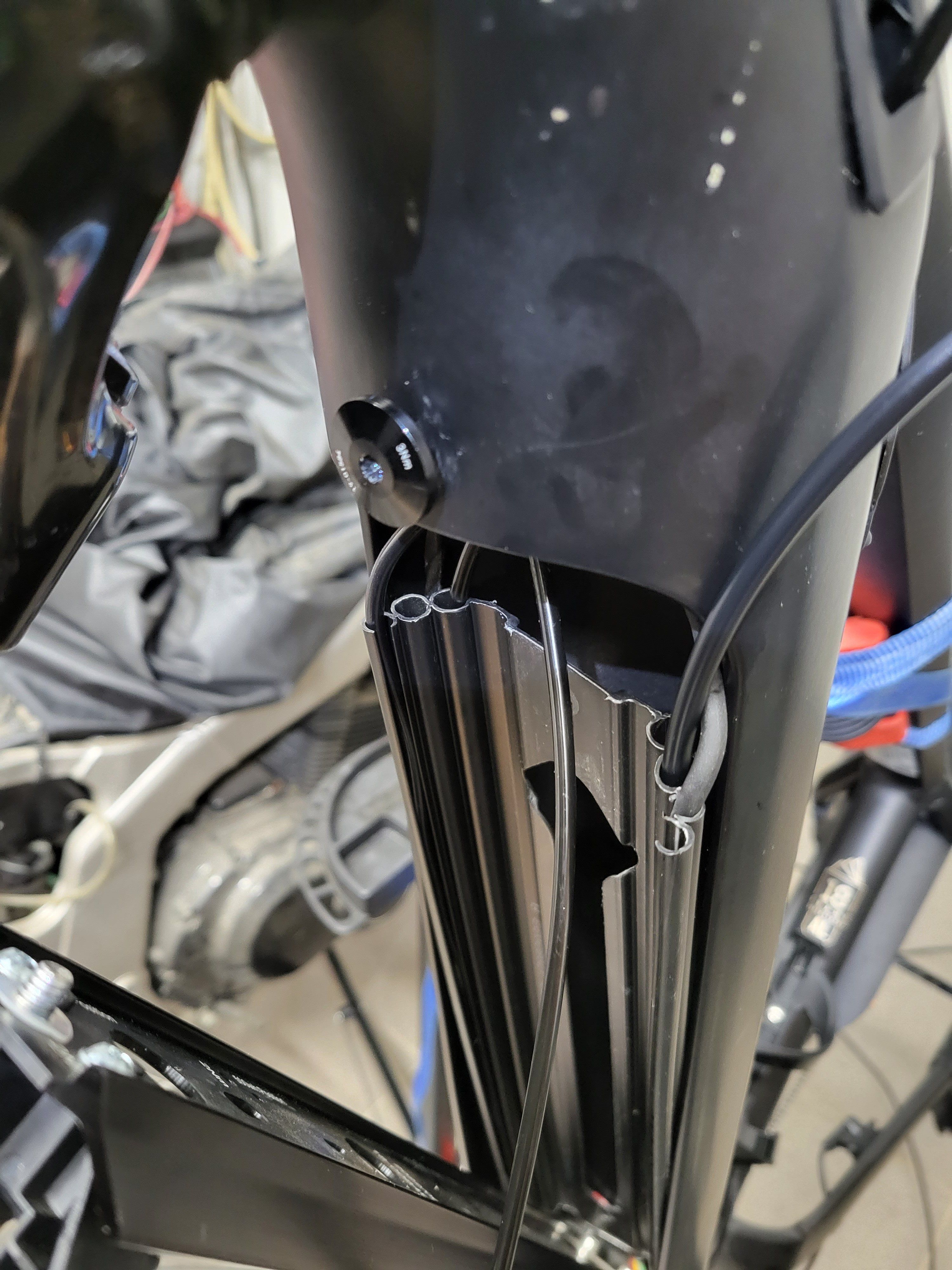

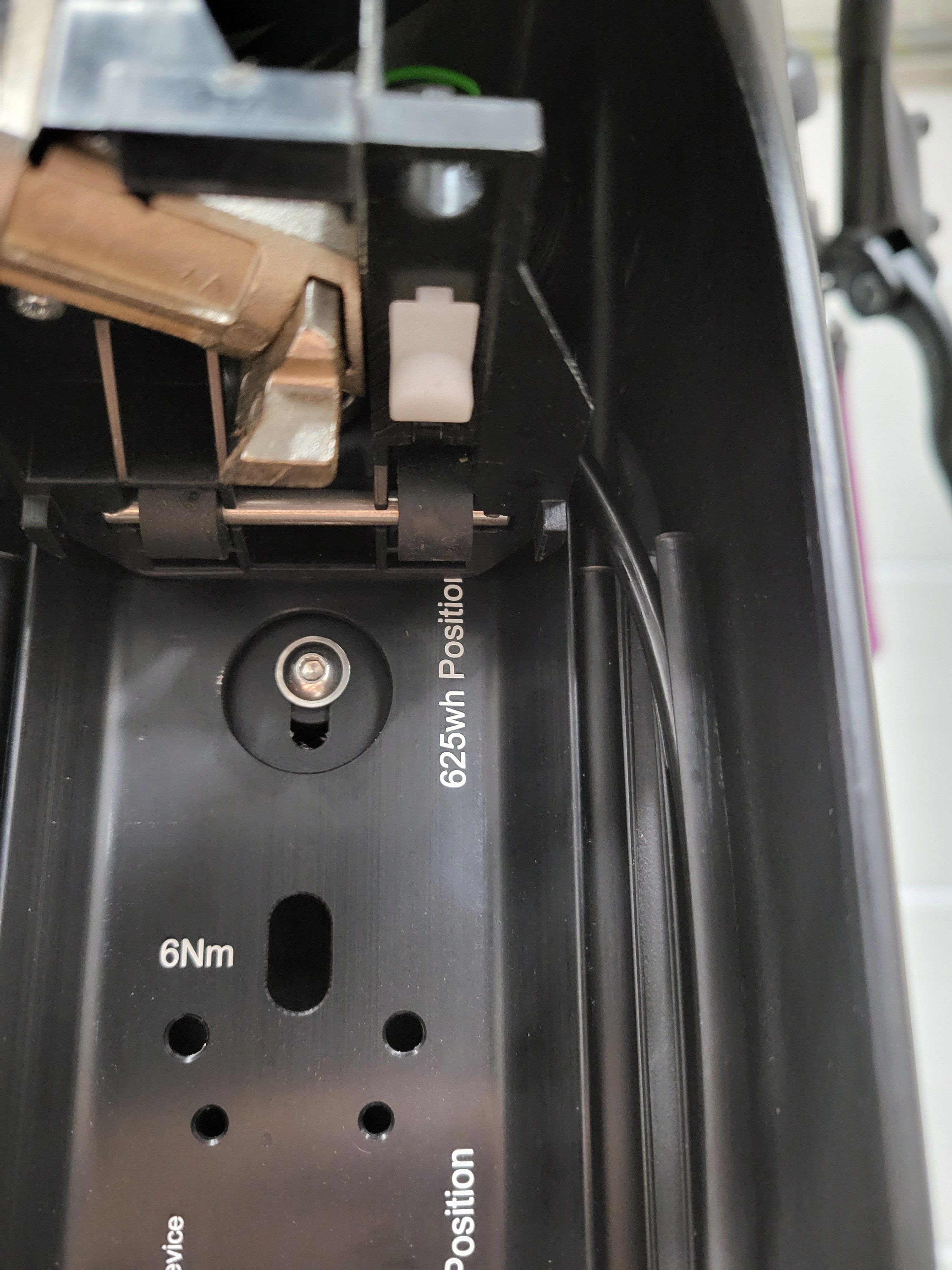

Kann gerne Bilder vom Batteriefach etc. hochladen bei Bedarf, solange das Fahrrad noch zerlegt ist.
Also wenn die Leitungen bei euch in den dafür vorgesehenen Kanälen der Kabelführung hinter der Akkuhalterung verlegt sind, dürfte von da kein Klappern kommen.
Ich glaube auch nicht an die Kabelstränge. Aber es ist eindeutig vorne. Akku u. Akkuhalterung, i don't know. Hätte eigentlich am ehesten auf die Gabel getippt, aber die kann es ja nicht sein.
