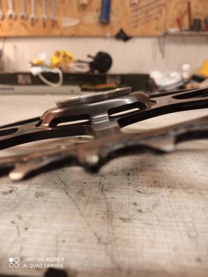

Mess doch auch mal die Gesamtbreite (Materialstärke) vom zusammengestecktem Kettenblatt + Ring im ausgebauten Zustand.
Danke für die Antwort. Distanzring und Kettenblatt sind zusammen 6,3 mm stark, unabhängig von der Position des Rings. Damit ändert sich an dem geschilderten Problem leider nichts.IMG_20211218_094238.jpg
War der Verschlußring denn vor dem Umbau weiter drauf? Wenn nicht, ist das ein großer Bullshit, den Scott sich da zusammen gebaut hat. Allein der 2,7mm Spacer ist Murks. Wenn du es so nicht hin bekommst, würde ich mir ein einzelnes Kettenblatt mit Spider montieren, da hast du mehr Möglichkeieten.
Wie weit der Lockring drauf war, weiß ich nicht mehr, aber mehr als ein Gewindegang muss es gewesen sein, sonst hätte er nicht 200 km gehalten. Zum Öffnen musste ich das Kettenblatt blockieren und durchaus Kraft aufwenden. Weiß jemand, ob der konische Spacer unter dem Kettenblatt Standard ist beim Bosch CX 4 Gen oder ob das eine Besonderheit bei Scott ist?
Falls es noch wen interessiert: Das Kettenblatt ist wieder drauf, die erste Proberunde absolviert. Des Rätsels vermutliche Lösung: Das 38er Kettenblatt ist nicht original, um es nach dem originalen 34er montieren zu können, wurde ein breiterer Spacer verbaut, der genug Abstand zur Kettenstrebe hin bringt. Nachteilig dabei ist eben, dass so der Lockring nur mit ziemlich wenig Fleisch greift. Mit der unbenutzten Seite ließ er sich aber vorsichtig mit 25 Nm anziehen und hält.
