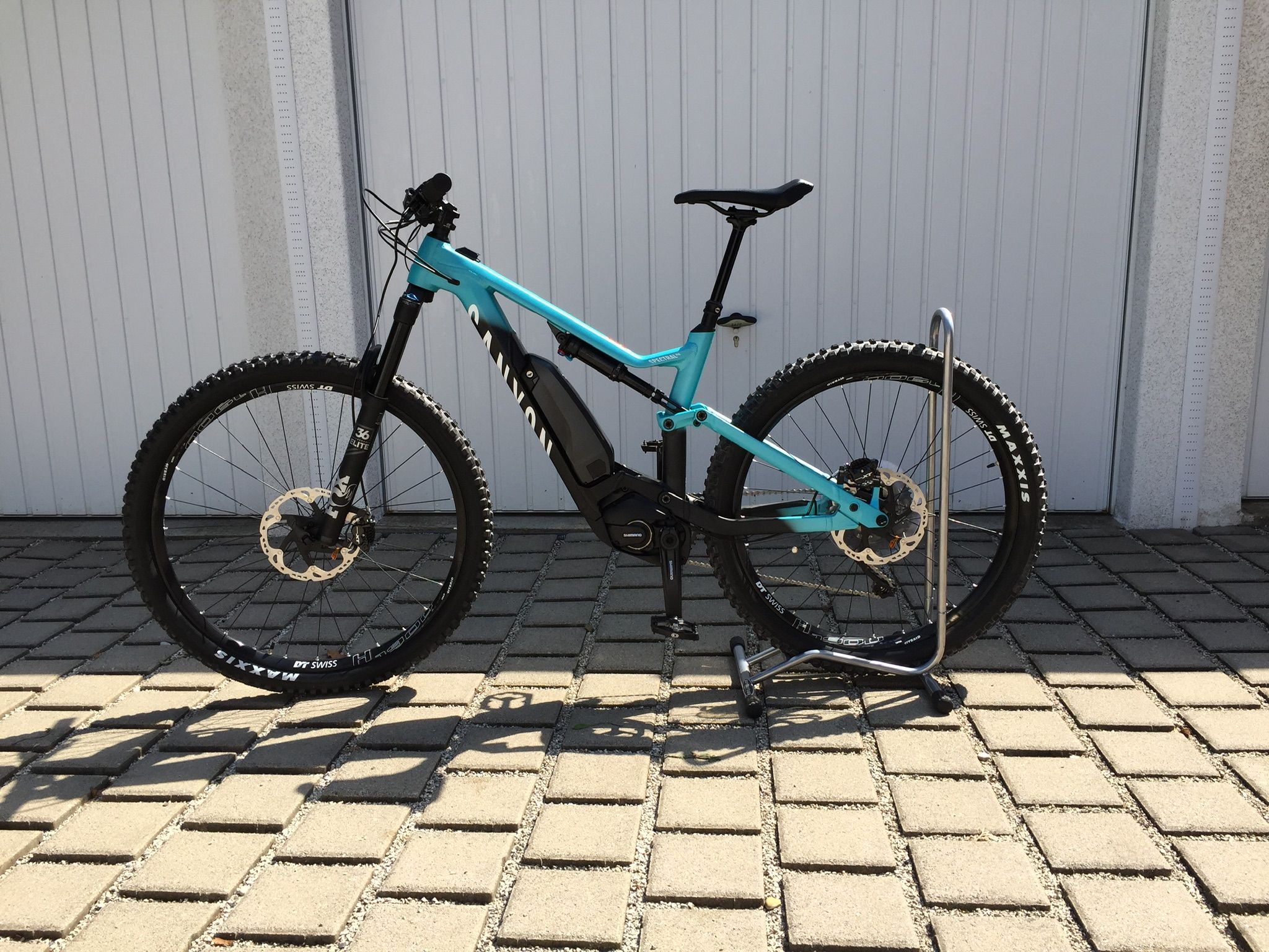

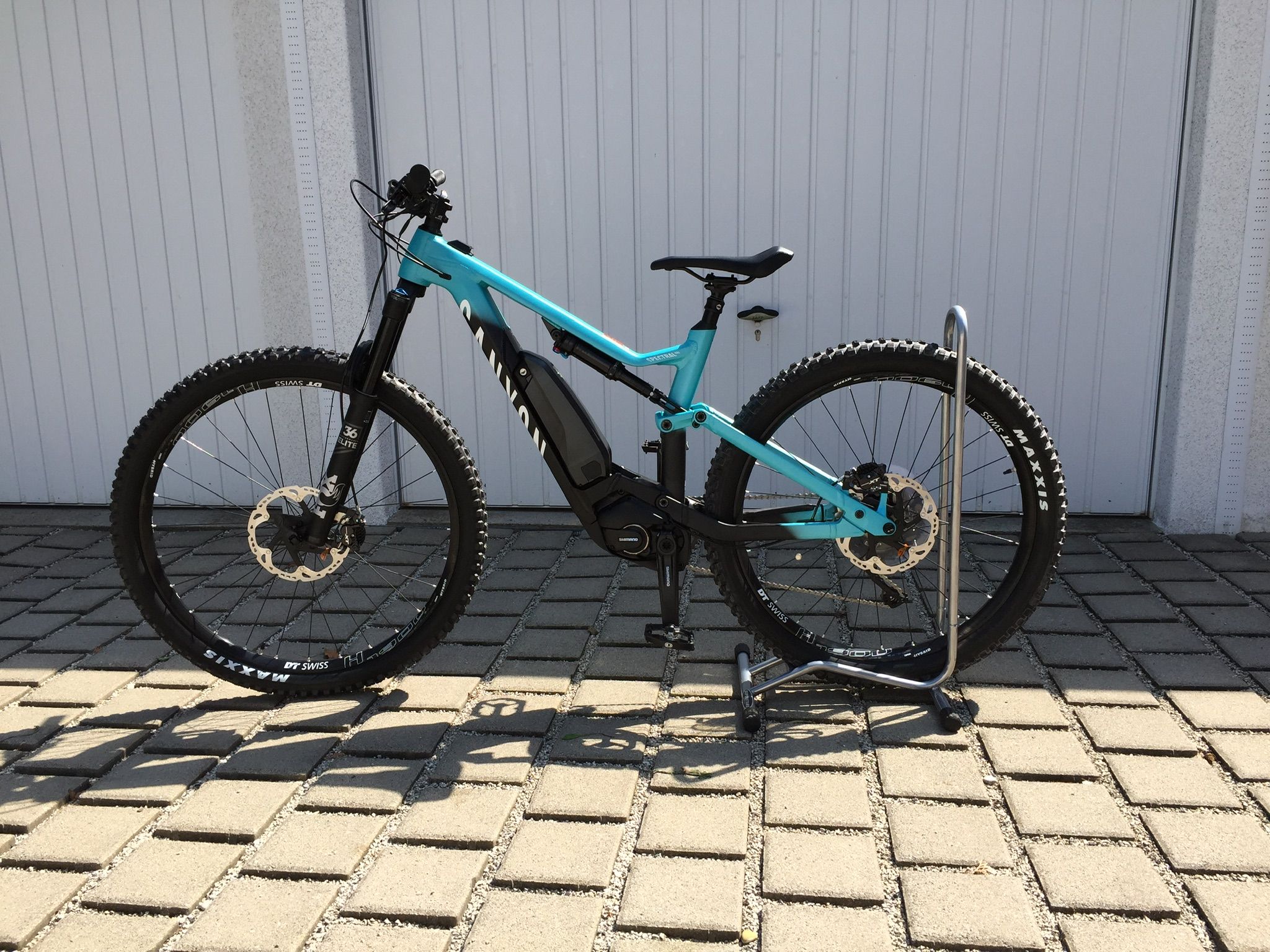

Ich bin seit heute auch stolze Besitzerin eines Spectral on 7.0 und auch schon Canyon erfahren.
Allerdings bin ich gerade ziemlich genervt und möchte das Bike am liebsten zurückschicken. Ich habe jetzt eine Woche Urlaub, das Wetter ist schön und eigentlich wollte ich das neue Bike testen.
Das Problem ist, die Variosattelstütze Iridium Dropper sackt komplett ab und arretiert an keiner Stelle.
Habt Ihr eine Idee was ich machen könnte?
Bei der Reverb hätte ich es mit Luft reinpumpen probiert, aber diese Stütze kenne ich leider gar nicht. Unterm Sattel habe ich kein Ventil gefunden und auch sonst habe ich keinen Plan?.
