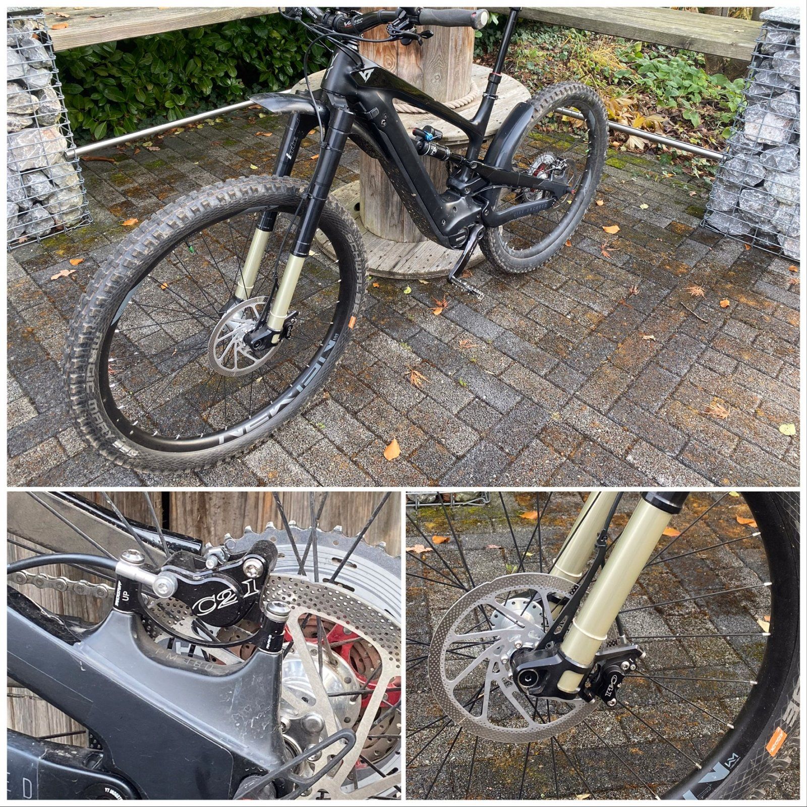

Das ist relativ einfach.
-Die Dichtungen stehen immer im Öl und sind dabei bestens geschmiert
-Die größere Masse ist auf der ungefederten Seite.
-Die Bremssteifigkeit ist deutlich höher.

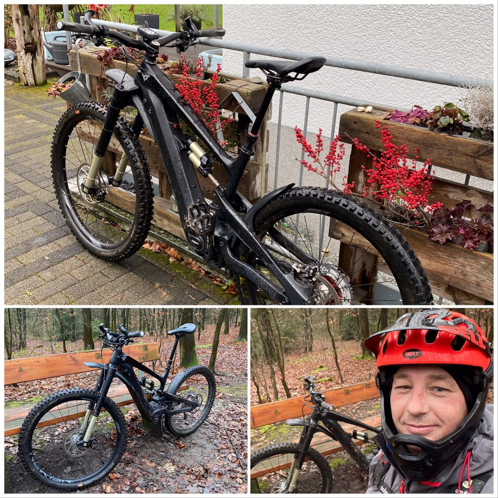

Die negativen Einflüsse sind oben meist stärker als unten näher zur Achse. Schau dir mal nach einer Schlammfahrt den Bereich
um die Gabelbrücke an, wo der Reifen seinen Dreck läßt. Die Gabelbeine sind dagegen meist relativ sauber. Das Argument der
mechanischen Beschädigung ist natürlich nicht von der Hand zu weisen, jedoch passiert da eher wenig bis nichts. Im Eloxal habe ich nach 2 Jahren noch nicht eine Macke, oben an den dicken Alubeinen schon mehrere. Wenn dann doch mal was passiert, gibt es günstig Ersatz (ca. 90,-).
Das Ansprechverhalten ist in jeder Situation besser, als bei jeder mir bekannten Gabel der letzten 30 Jahre.
Nachteile gibt es natürlich auch. Die Verdrehsteifigkeit ist geringer als bei aktuellen Top Gabeln. Mit der dicken 20mm Stahl Achse für mich aber nicht bemerkbar. Der Preis ist relativ hoch, dafür gibt es aber auch einen Gegenwert in Form von Funktion, Verarbeitung, Qualität und nicht zu
vergessen Individualität. Mir macht auch ein "Made in Germany" von einem kleinen Tüftler richtig Freude und dafür gebe ich gerne etwas mehr aus.
Abgesehen davon paßt sie mir perfekt, besser als eine Fox36 oder Lyrik. Die neuen Fox36 mit Grip2 sind aber schon ein Stück näher gekommen.
