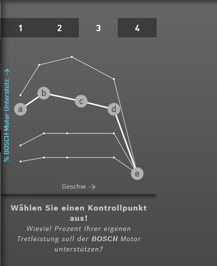

...dann setze mir bitte mal einen Link zur Seite der Pedelec-Biker, bei Denen solche Kurven programmiert werden. Soll das dann auch mit der Nyon-Sw funktionieren? Ich kenne nur die Programmierung mit den - bei mir - vier Stufen, denn der fünfte Punkt bei max. 25 km/h lässt sich bei mir nicht leistungsmäßig konfigurieren. Er hat immer 0%. Wenn ich einen Reset der Stufen durchführe, dann haben die individuellen Fahrmodistufen exakt die gleiche Grundeinstellung wie Eco, Tour, Sport und Turbo. Wenn ich nun also (nach bsp. einem Reset) den individuellen Fahrmodus 3 nicht abändere, ist er identisch mit der Stufe "Sport". Wenn ich ihn dann abändere, bsp. auf a.) (0km/h):160% ; b.) (5km/h) 200% ; c.) (durch Verschieben des "Buchstaben" auf 13km/h) 190% ; d.) (durch Verschieben des Buchstaben auf 21km/h) 160% ; und e.) welches sich ja nur auf eine v/max unter 25Kmh bei 0% verschieben ließe, bei 25 Km/h belasse, habe ich für mein Verständnis die individuelle Fahrstufe 3 "sport" verändert. Dann entschuldige bitte, dass ich - auch der allgemeinen Verständlichkeit wegen - die landläufigen Begriffe verwendete, und nicht die Fachtermini ID1 bis ID4.

...nun zu dem Link: Ich erinnere mich nun, die Seite schon mal gesehen zu haben, und ich habe auch mal eine ähnliche Konfiguration mit einem "starken" Einstieg getestet. Auf losem, matschigem, womöglich schrägem, abschüssigen Untergrund absolut nicht mein(!!) Fall. Das Rad (bei mir 2,2Zoll Nobby Nic) dreht sehr schnell durch, noch bevor man richtig im Gleichgewicht ist. Auch uphill, wenn man sehr langsam anfahren muss und sich auf Balance konzentriert, neigt dann bei mir (!!) das Rad zum Durchdrehen. Ich habe meine Stufen "Eco" Id1 und "Tour" Id2 nahe an der Bosch-Konfiguration gelassen, da ich diese Stufen für das normale bergauf-Forstautobahn-Treten nutze. Auch Id3 "Sport" und Id4 "Turbo" sind nahe am Original, wobei ich im niedrigen Geschwindigkeitsbereich etwas "zu" gebe und im höheren Geschwindigkeitsbereich Saft "rausnehme". (Siehe Grafik)
