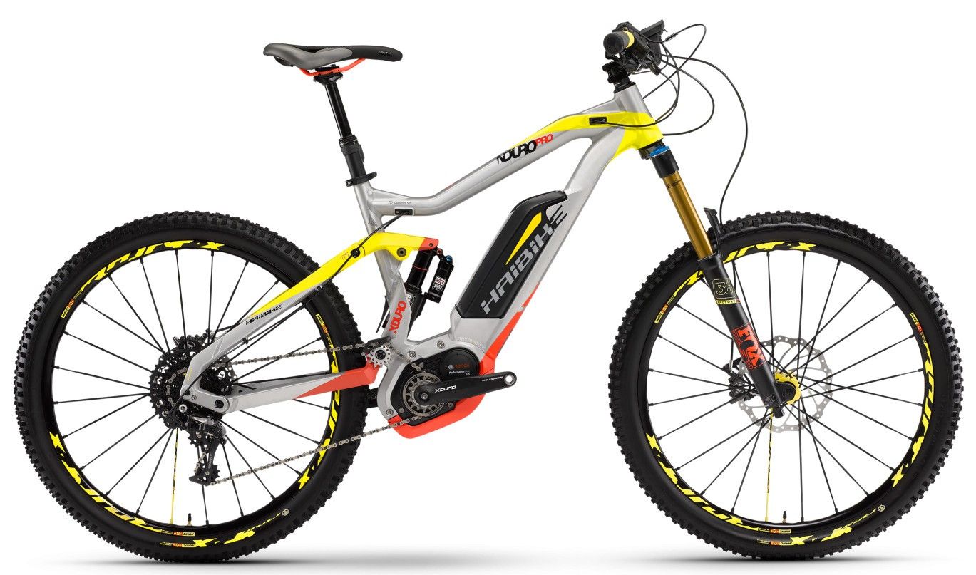

Hallo erfahrene e-MTBler,
ich fahre seit einigen Monaten ein Xduro Nduro pro 2016
und würde gern mal hören, was man an diesem Bike ändern/verbessern sollte/könnte.
Ich würde mich sehr über Vorschläge (Erläuterung Auswirkung/Vorteile) freuen.
Es dürfen auch kleine Änderungen sein.
Ausstattung:
Federgabel: Fox 36 Float Factory Kashima, 180mm
Dämpfer: Rock Shox Vivid Air R2C
Motor: Bosch Performance CX
Batterie: Bosch Power Pack 500
Display: Bosch Intuvia
Bremsen: Shimano MT7 203/180
Schaltung: Shimano X01, Sram XG1180, 10-42 Zähne, 11-fach
Kette: Sram X1
Sattelstütze: Kind Shox LEV-DX
Vorbau: Thomson Elite X4
Steuersatz:Cane Creek Angleset, Winkel 0°, inclusive 1° Winkelversatz, tapered ZS44/28,6 ZS56,40
Lenker: Thomson Downhill Alu
Griffe: XLC Sport Schraubgriffe
Reifen: Mavic Crossmax Charge XL ,Quest XL, 27,5×2,4″
Laufräder: Mavic Crossmax XL Pro LTD
Pedale: : XLC PD-M12
Änderungen die bereits gemacht wurden:
- Reifen gegen Conti Baron 2.4 project 27,5" getauscht
- Display Intuvia gegen das Purion getauscht
- Knog Oi montiert;)
Grüße vom Niederrhein
Rolli
