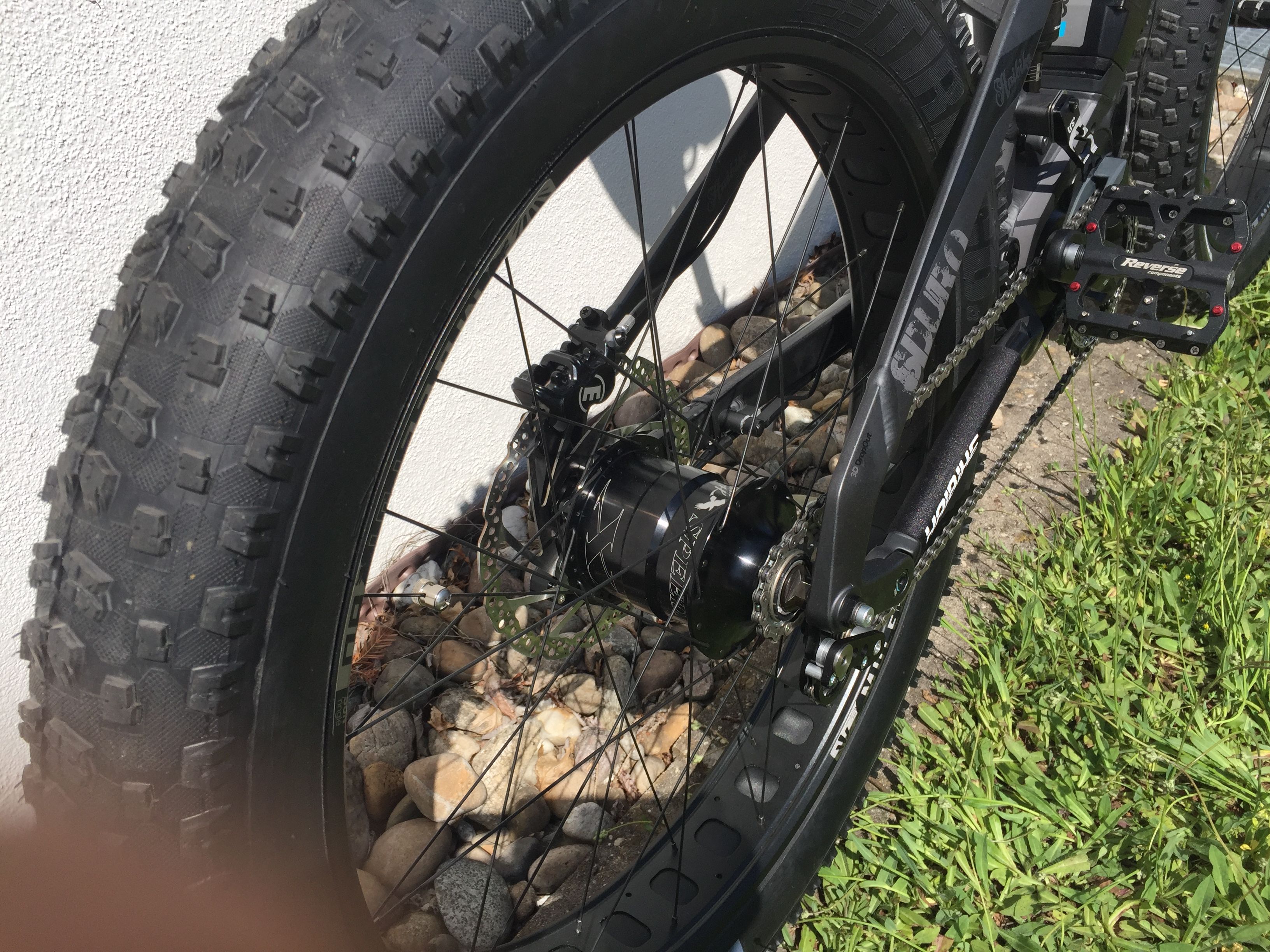

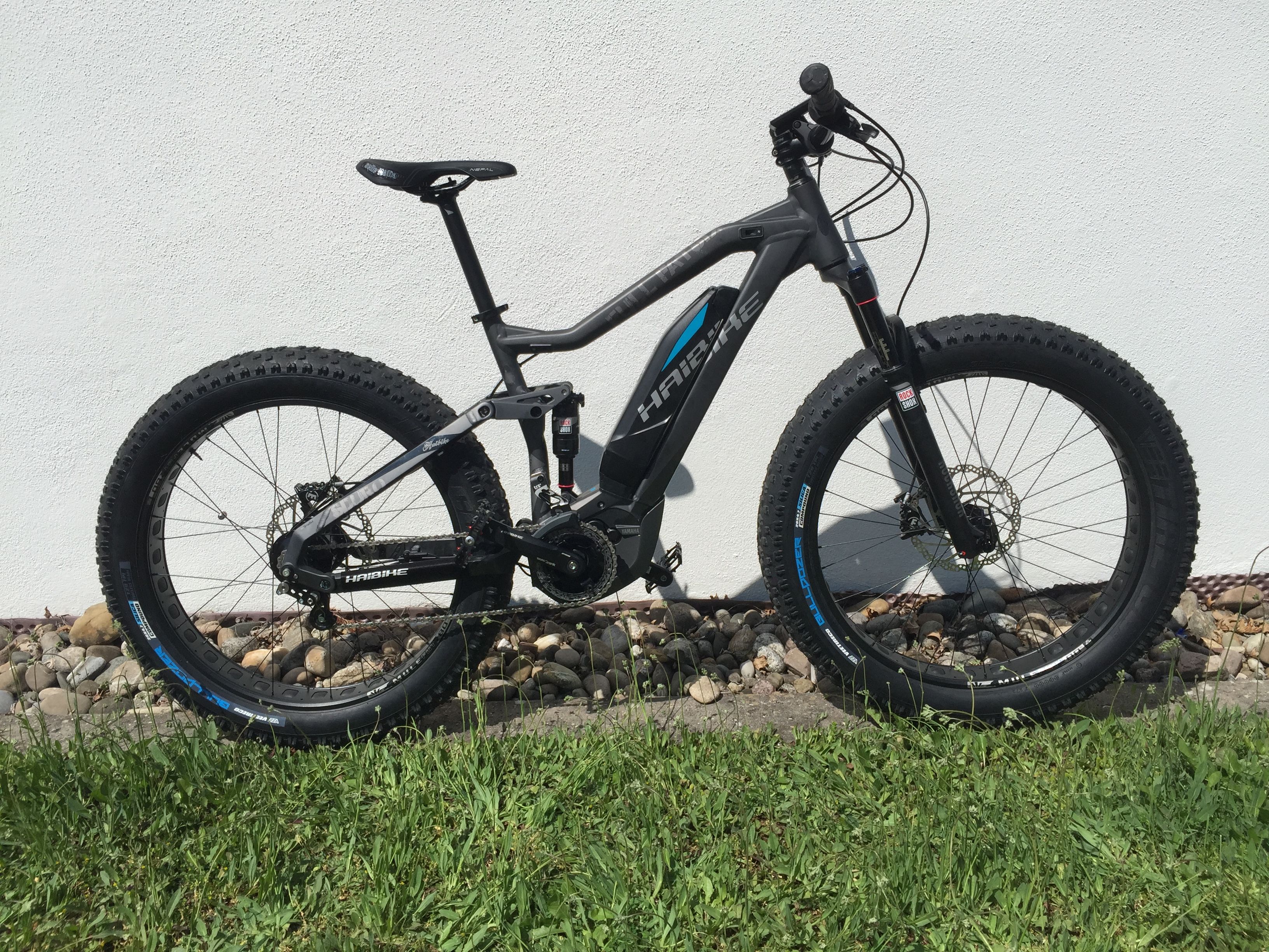

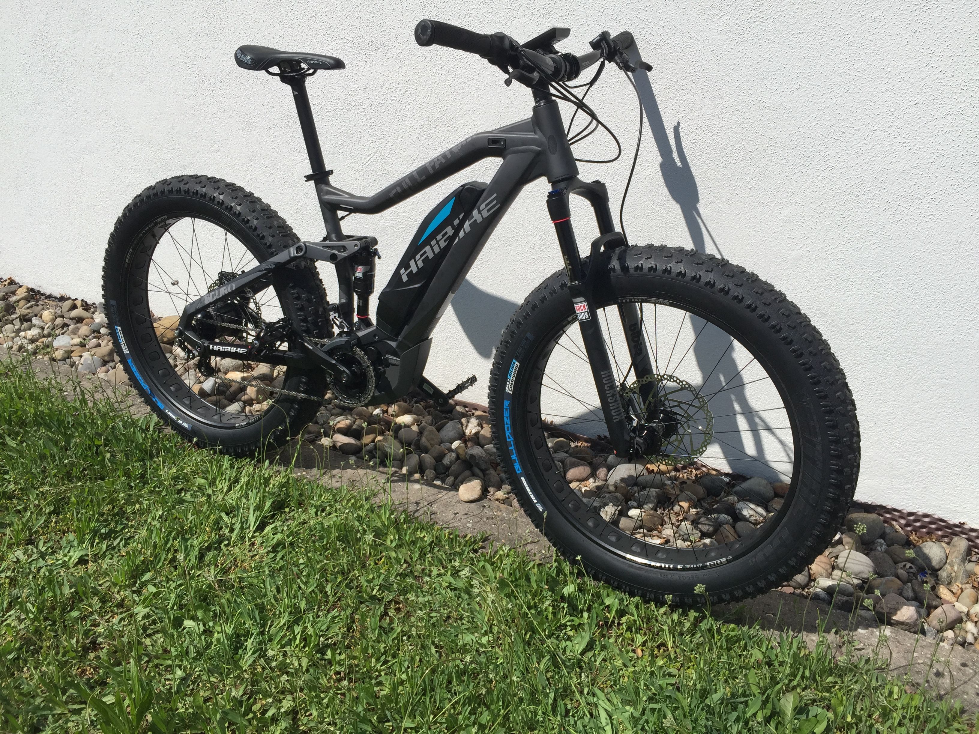

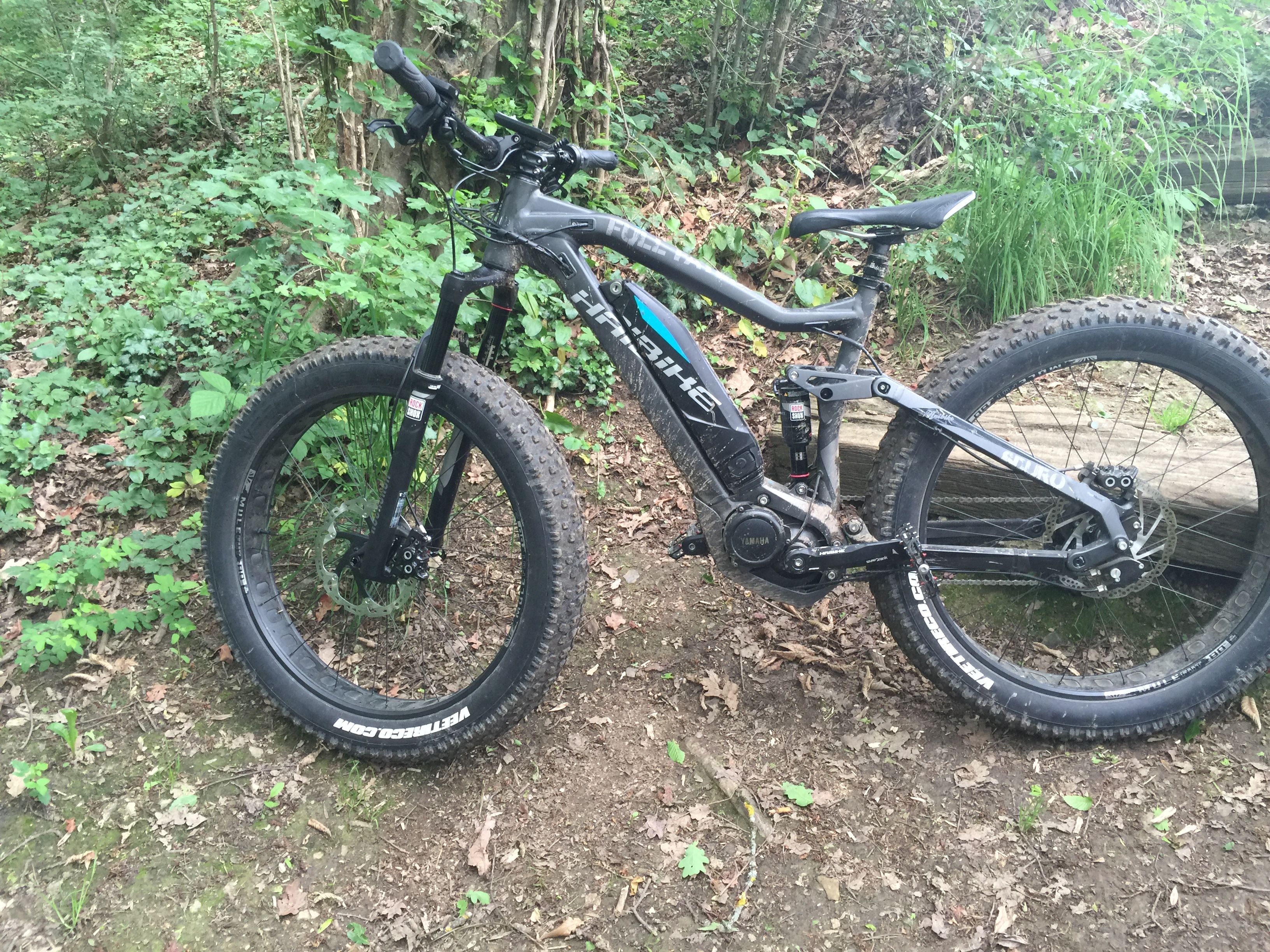

Aus Gründen, die ich nicht näher beleuchten möchte, habe ich mein Full FAT Six auf Rohloff umgebaut.
Die Rohloff A12-197 passt optimal. Ich kann jetzt je nach Reifen auch bis zu 4,8 Zoll fahren, im Stand und mehrere Gänge auf einmal schalten. Ohne Gekrache und Kettenmord.
Re: Haibike SDuro Full FAT Rohloff

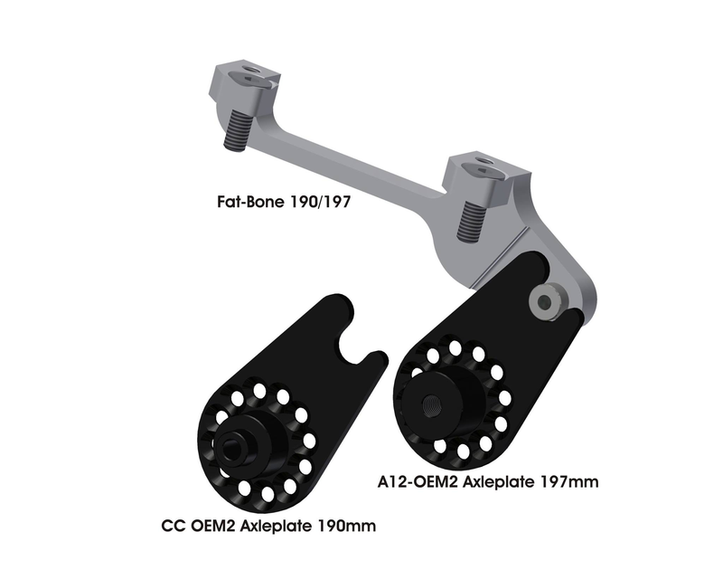

kannst du mal die linke seite fotografieren?
Möchte gerne wissen, ob du deren Drehmomentabstützung gegen den Bremsadapter benutzt?
