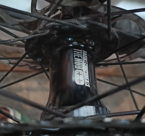

Ich habe ein Haibike Sduro FullSeven LT 6.0 aus 2018 mit 27,5 Zoll Laufrädern und einer Laufleistung von 6.600km. Ich bin mit diesem Rad sehr zufrieden.
Auf der Nabe steht: HaibikeCOMPONENTS THEHUB++.

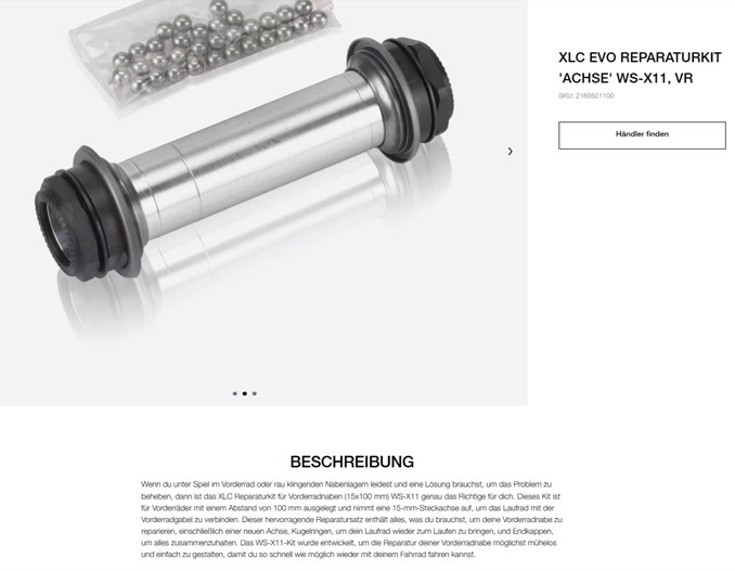

Die Vorderachse (Di=15mm; L=110mm) lief leicht rauh und trocken.
Ich habe die Lagerung auseinander gebaut, es war sehr wenig Fett an den Seiten und ein Lagerkonus war schmutzig und hatte pitting.
Im Internet habe ich eine Achse mit 100mm breite als Reparaturkit gefunden. Da ich nur die Konen benötige, habe ich diese bei „tradeinn“ gekauft.
Die Bezeichnung lautet: XLC Evo Repair Kit Axle FW WS X11 (9€ + Versandt)

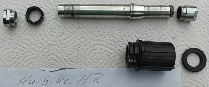

Bei der Hinterachse handelt es sich jedoch um „Industrielager“.
Radlager: 2x 6903 LBLU (17x30x7)
Freilauflager: 2x 6902LBLU (15x28x7)
Antriebsseite: Freilauflagerung mit Distanzhülse auf Block anziehen.
Achtung: kurzes Linksgewinde!
Freilauf kann für Radlagerwechsel auf der Achse verbleiben.
Radlagerkugellager werden, von der Bremsscheibenseite, über Kontermuttern Axial spielfrei eingestellt.
Mit Innensechskant SW12 gegenhalten.
Es wird ein Maulschlüssel SW19, 2,5mm dick und ein SW19 zum Kontern benötigt!
Der Freilauf, für 142/148mm, Ø12mm Steckachse, kostet ca. 32€.
Die Bezeichnung lautet: XLC Evo Freilaufkörperset HR WS-X16/17

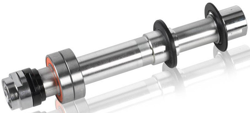

Es gibt auch ein Reparaturkit bei „tradeinn“.
Die Bezeichnung lautet: XLC Evo Repair Kit Axle RW WS X18 (22€ + Versandt)
